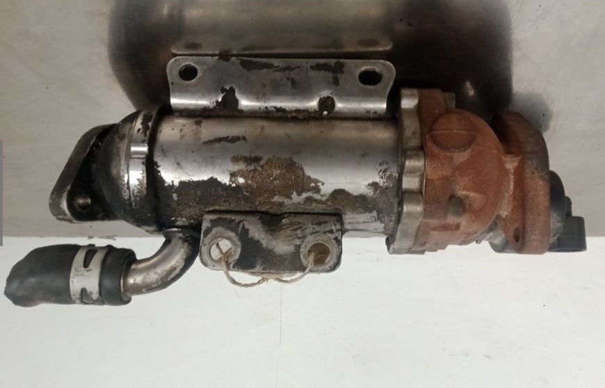

J'ai enfin pris le temps de déposer et nettoyer cette vanne EGR qui, depuis deux ans, au moins, m'envoyait les fameux messages, de temps en temps, sans aucune gêne dans la conduite...
Voilà qui est fait...
et merci au site anglais aussi pour ses photos qui m'ont bien aidé aussi...
