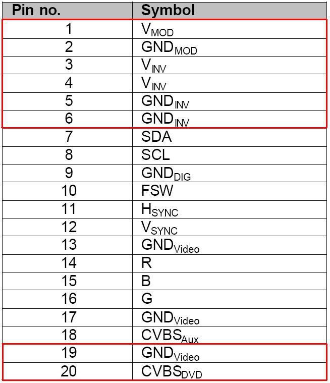

Voici les indications pour pouvoir faire le branchement pour visionner directement sans passer par le CI
Attention !!! ces plans sont pour les écrans des appuis tetes apres 2005 (ref LFT702T-xxxx) qui n'ont qu'une seule nappe.
Les fils 1,3 et 4 sont à brancher sur le +12V
Les fils 2,5 et 6 sont à brancher à la masse
Le fil 19 est à brancher à la masse video
Le fil 20 est à brancher à l'arrivée du signal.
Les photos de mon installation arrivent bientôt.
