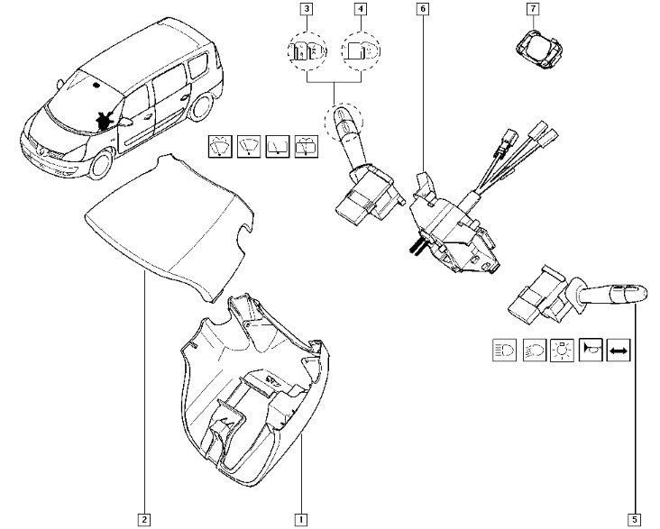

Je possède un espace 4 privilège de 01/2005 sans régulateur/limiteur de vitesse.
Je souhaiterais monter le rlv conformement à la monte d'origine.
Cependant après démontage de mon airbag,je constate que je n'ai pas de connecteur pour brancher les boutons du régulateur/limiteur de vitesse.Cepandant les fils arrivent bien avant le contacteur tournant.
Je file chez Renault et après recherche, on se rend compte que le contacteur tournant est le meme que l'on soit équipé ou non du rlv.
Question: ou est ce que je branche ces foutus boutons?
Merci pour vos réponses. Des photos sont les bienvenues.

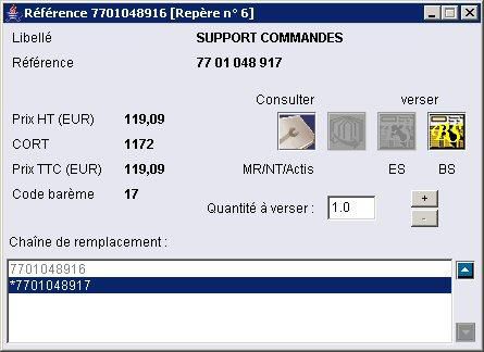

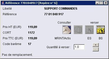

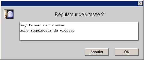

Salut,
Si j'en crois DIALOGYS, il y a 2 références pour le commutateur sous volant.
Page DIALOGYS
Fenêtre qui demande avec ou sans
Référence avec LRV
Référence sans LRV

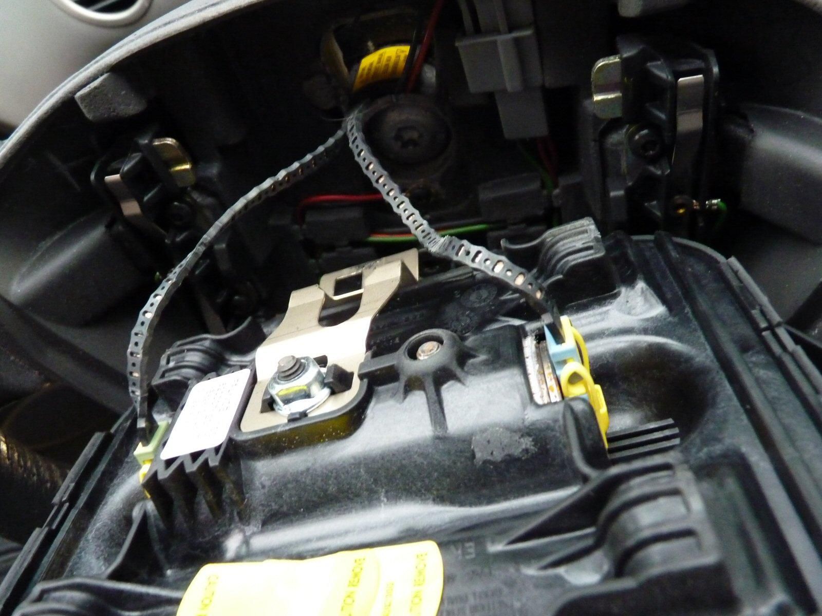

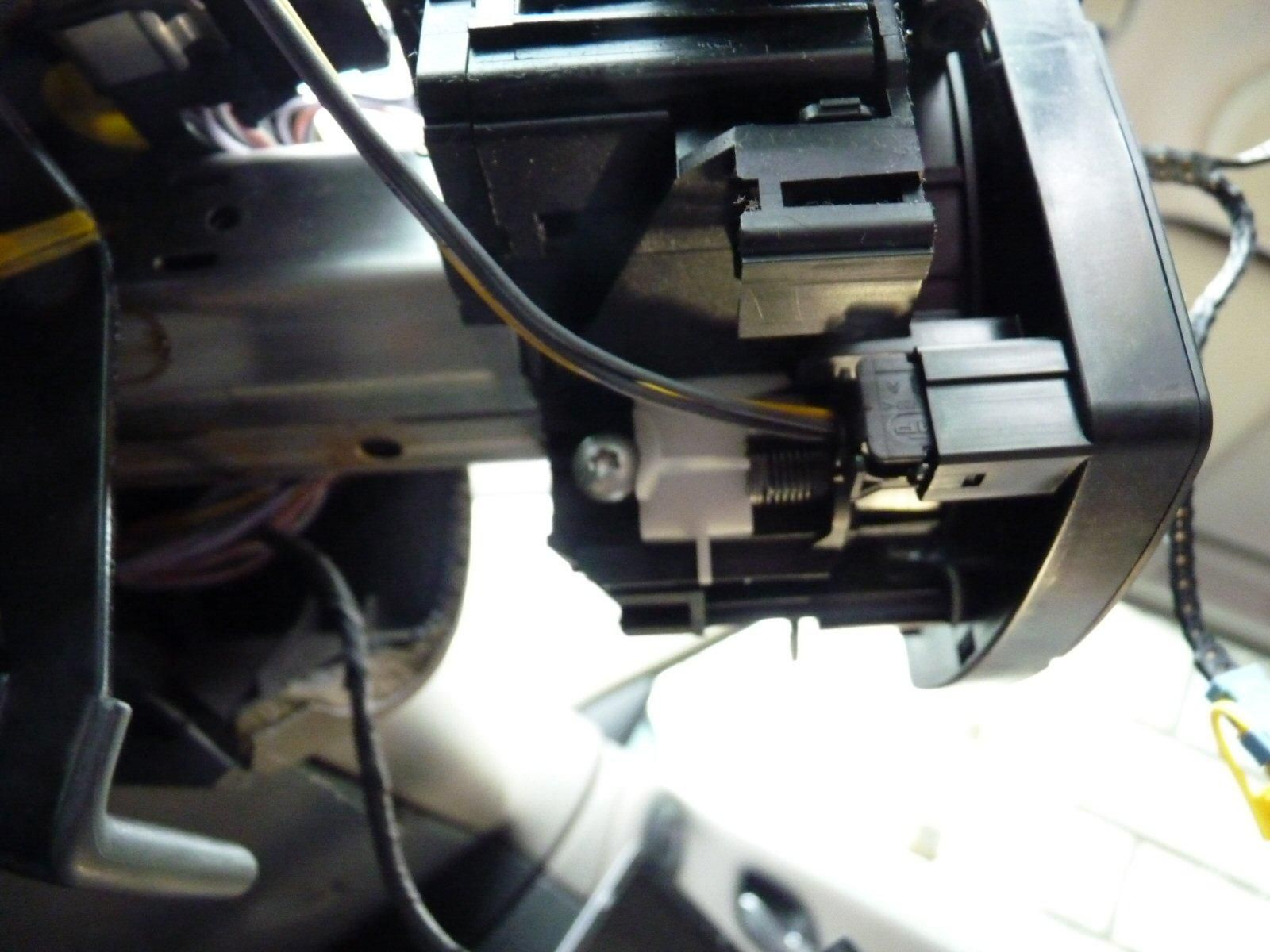

ATTENTION pour le démontage il faut inhiber le calculateur AIRBAG sinon risque de déclenchement des airbags.
Merci pour ta réponse. On peut voir qu'en effet il y a un bug dans le logiciel de chez Renault.
Sinon tu dis que tu as fait le montage; as tu changer le contacteur tournant parce que je ne vois pas les fils supplémentaire pour le rlv sur les photos que tu as posté?
D'après les infos que j'ai, le contacteur tournant serait identique à celui des Laguna 2.
Cordialement

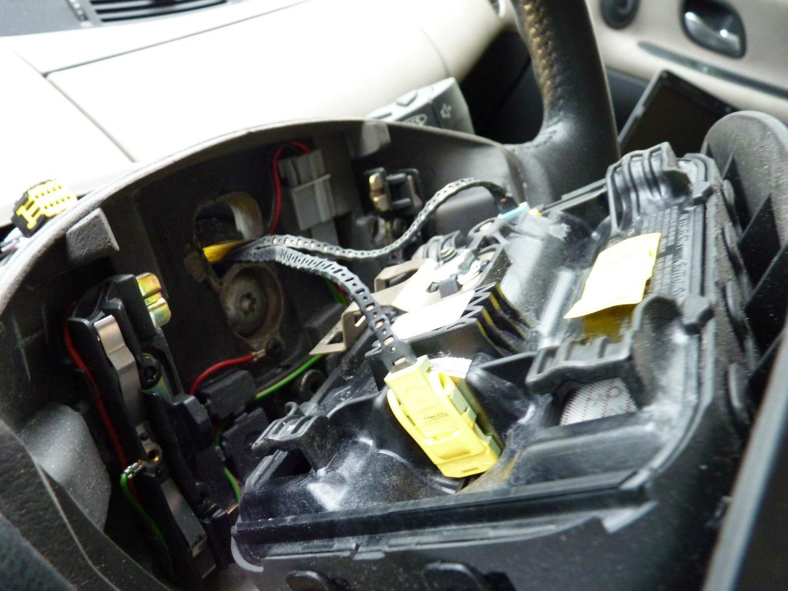

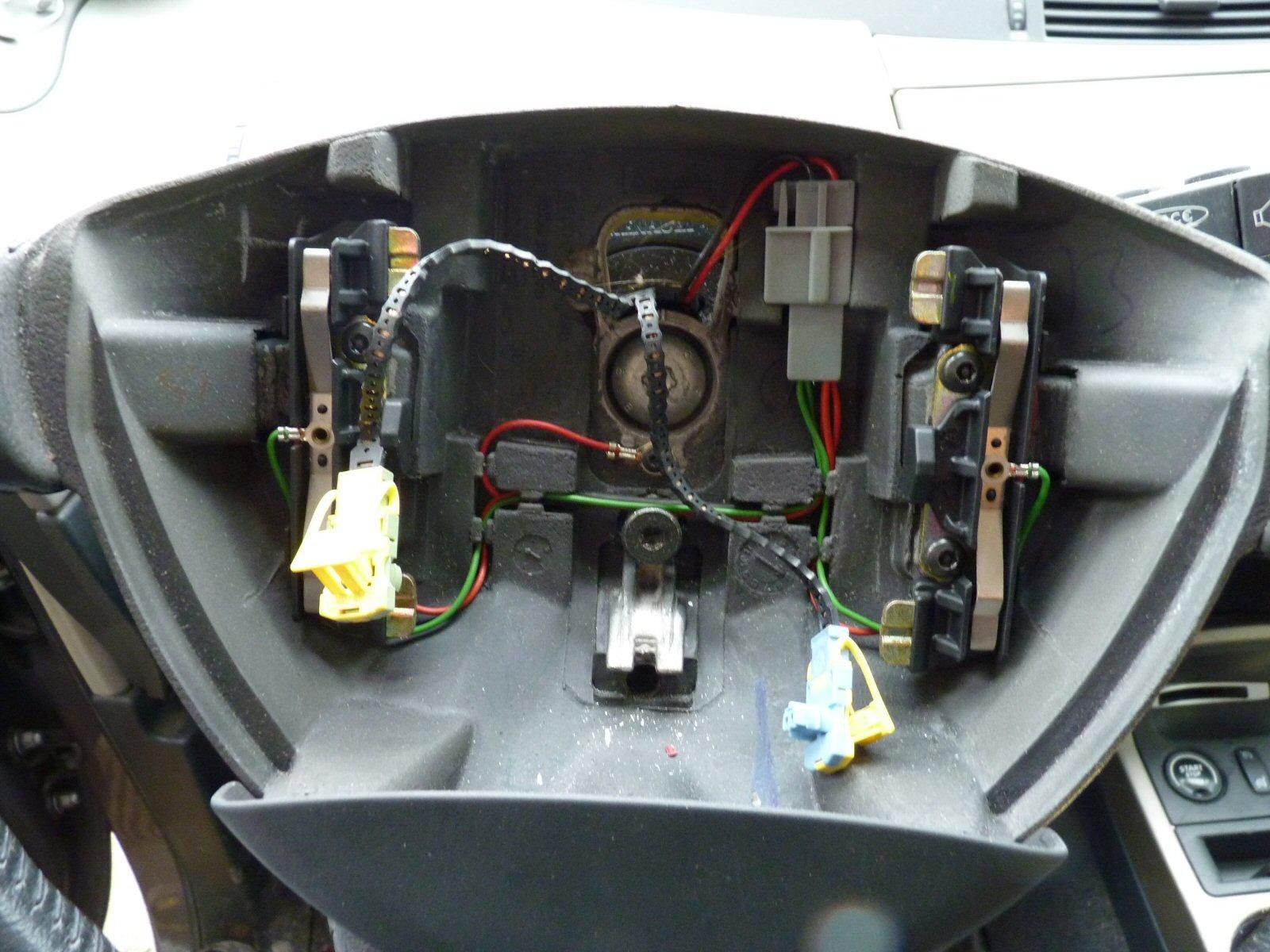

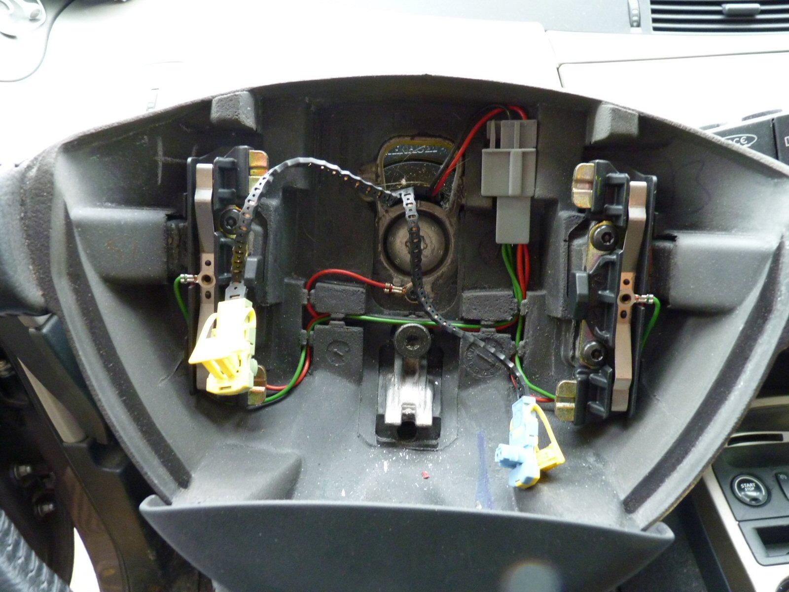

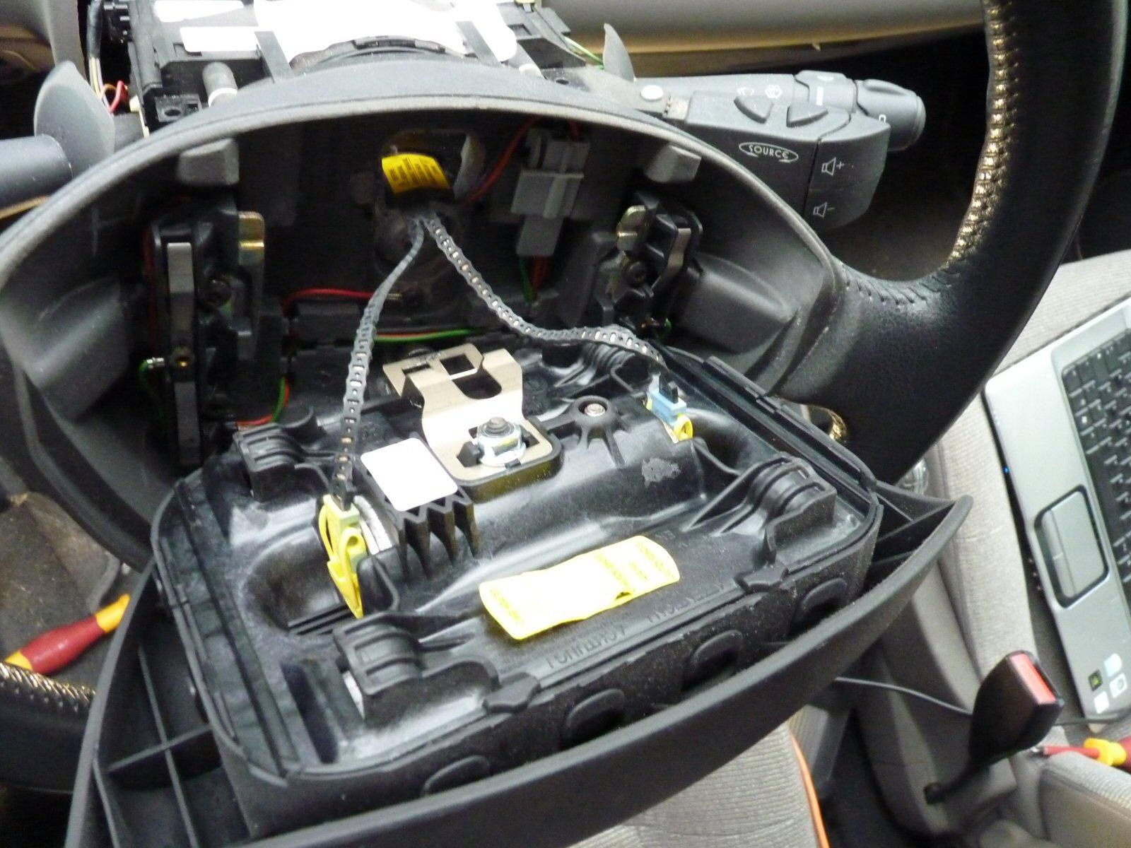

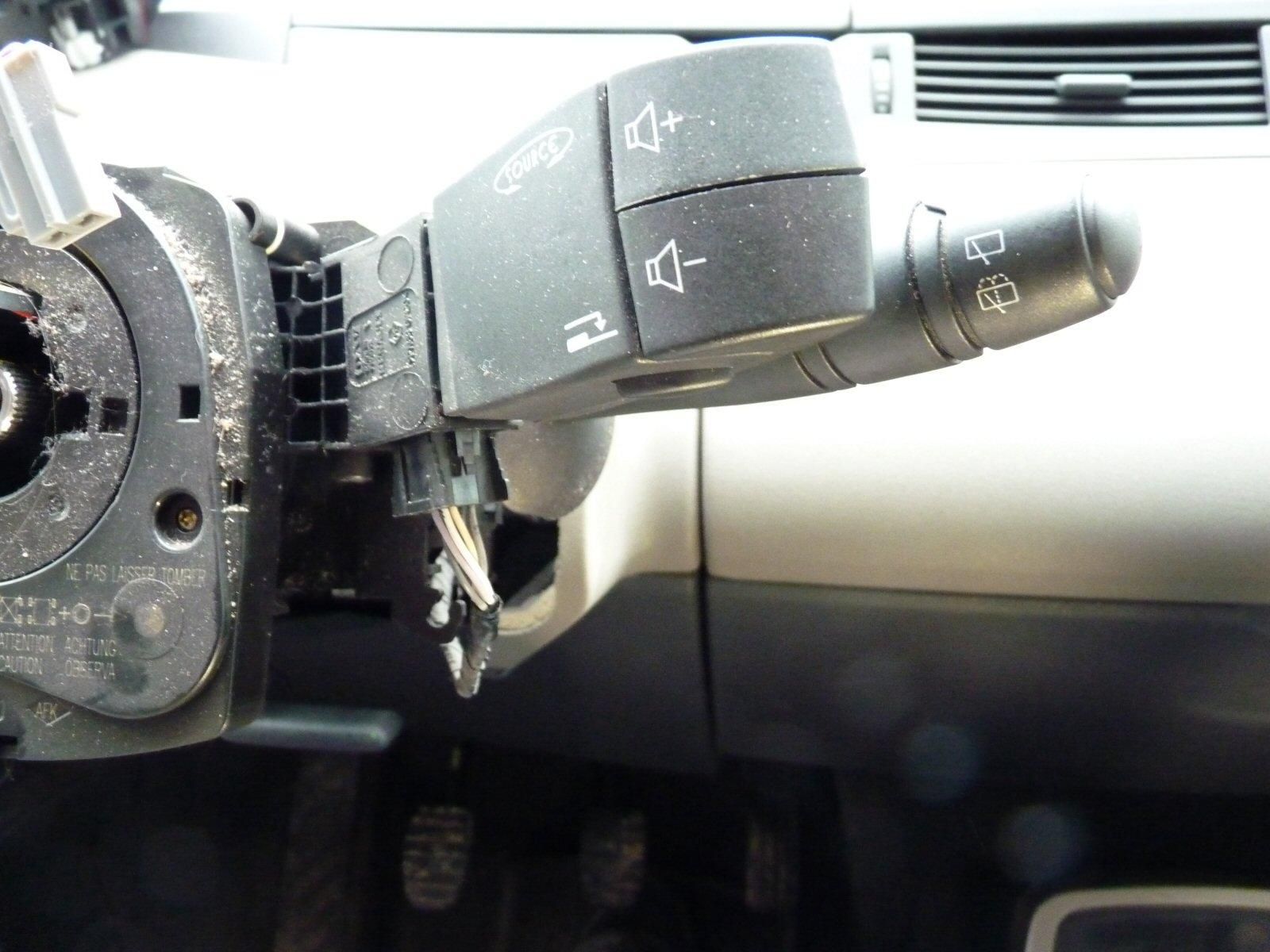

Comme je l'ai déjà dans le post, les photos postées sont celles du DÉMONTAGE.
Je n'ai PAS de photo du montage.
