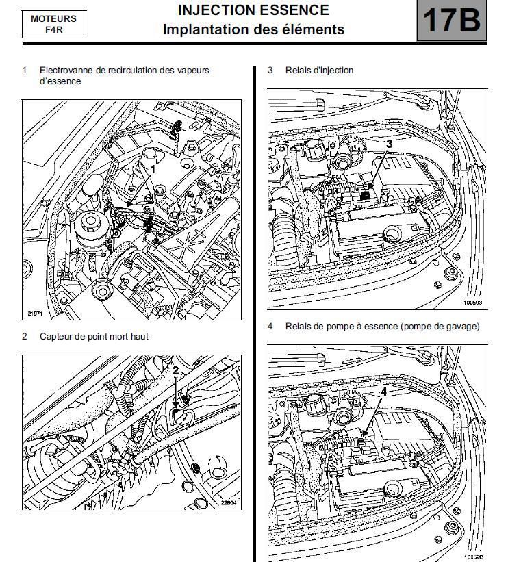

salut
voici un schéma avec l'emplacement du capteur PMH sur un Espace IV 2.0T
