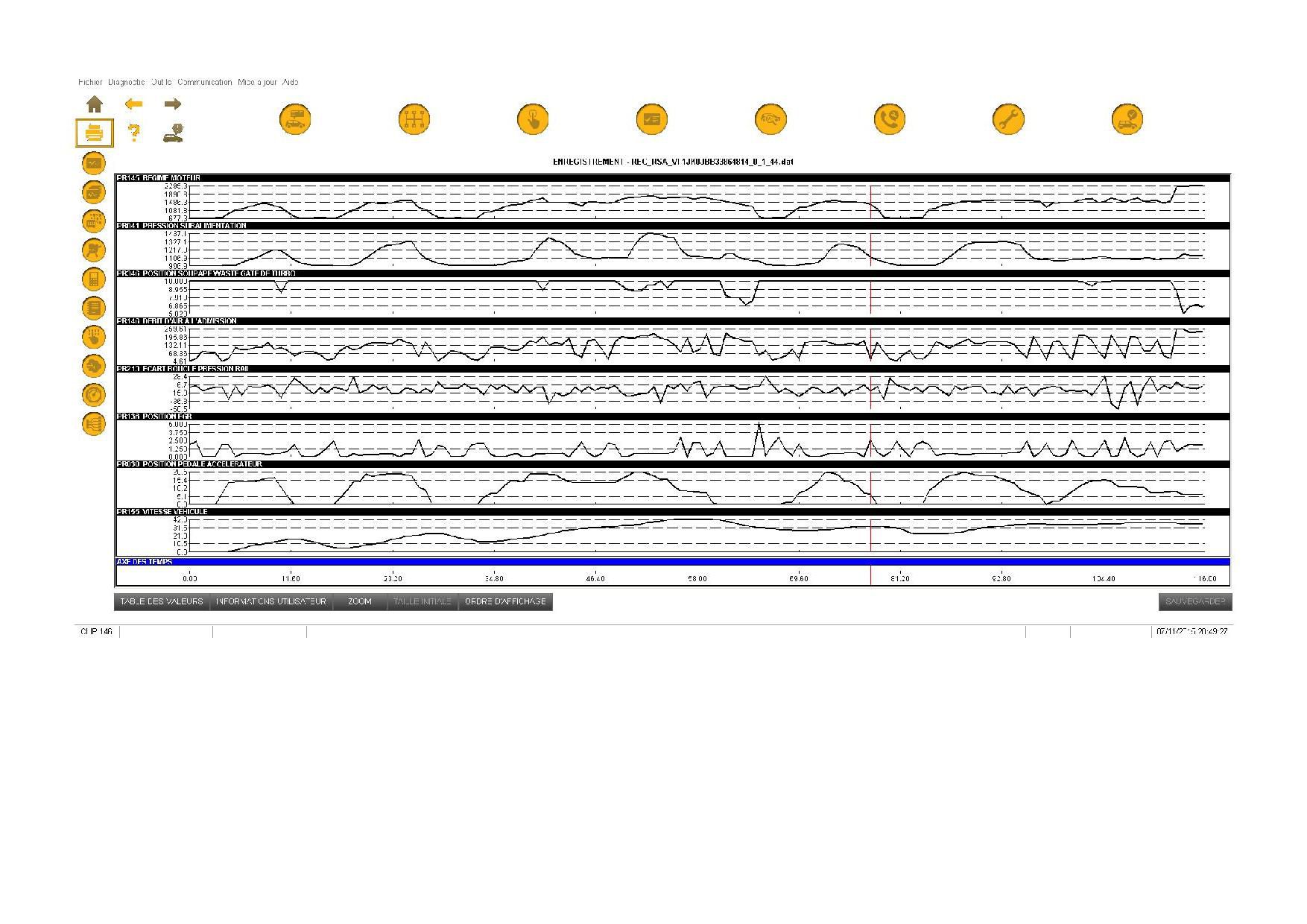

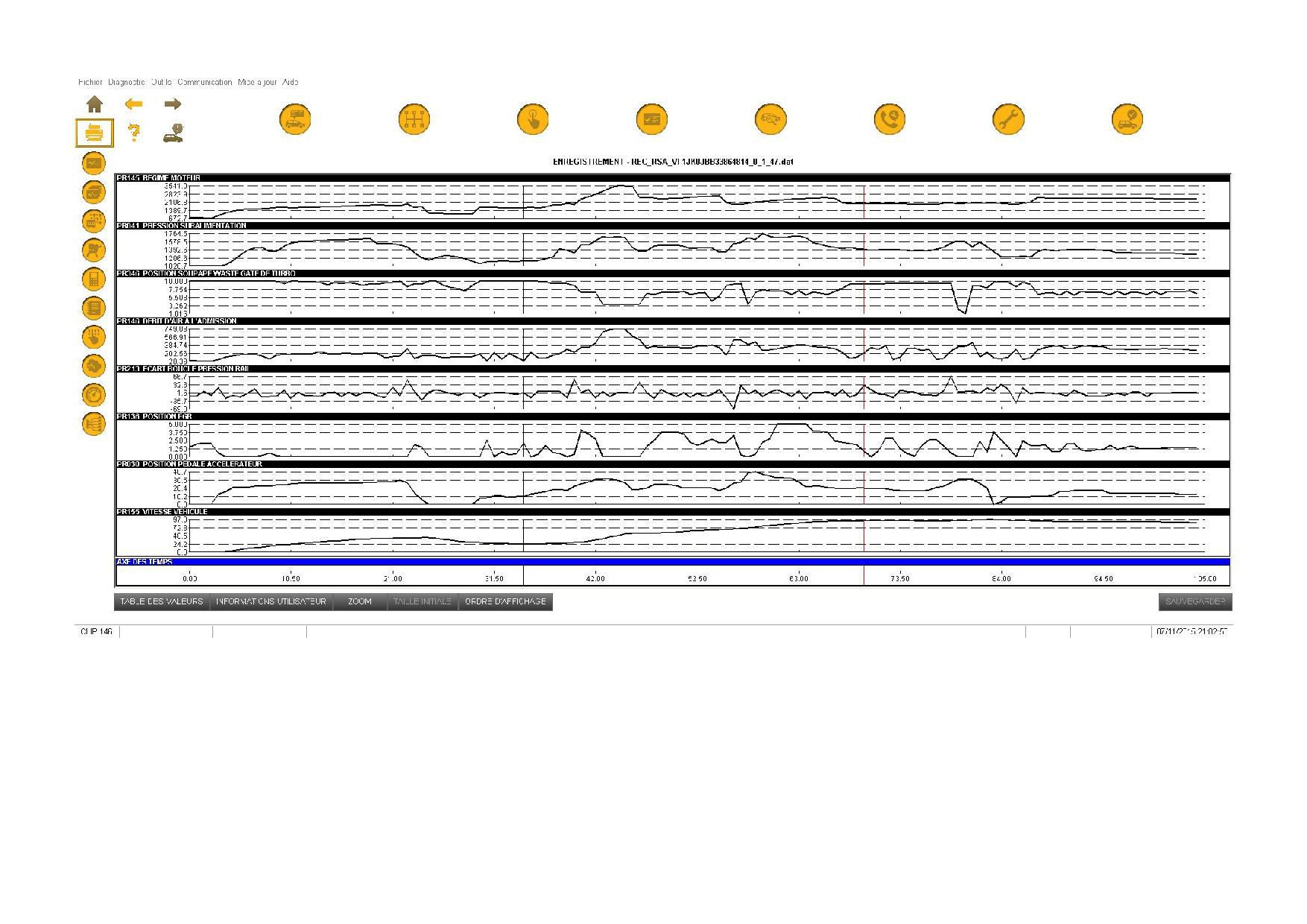

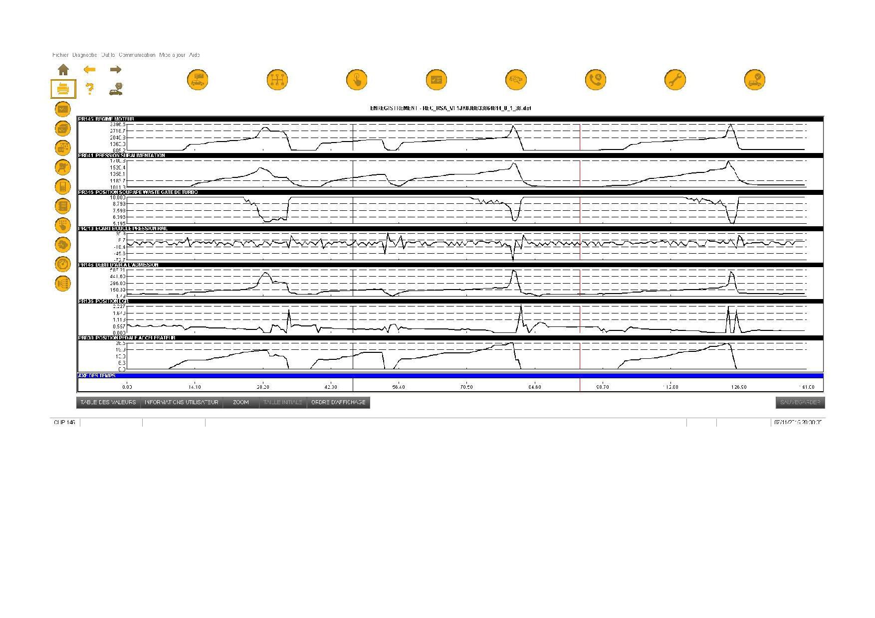

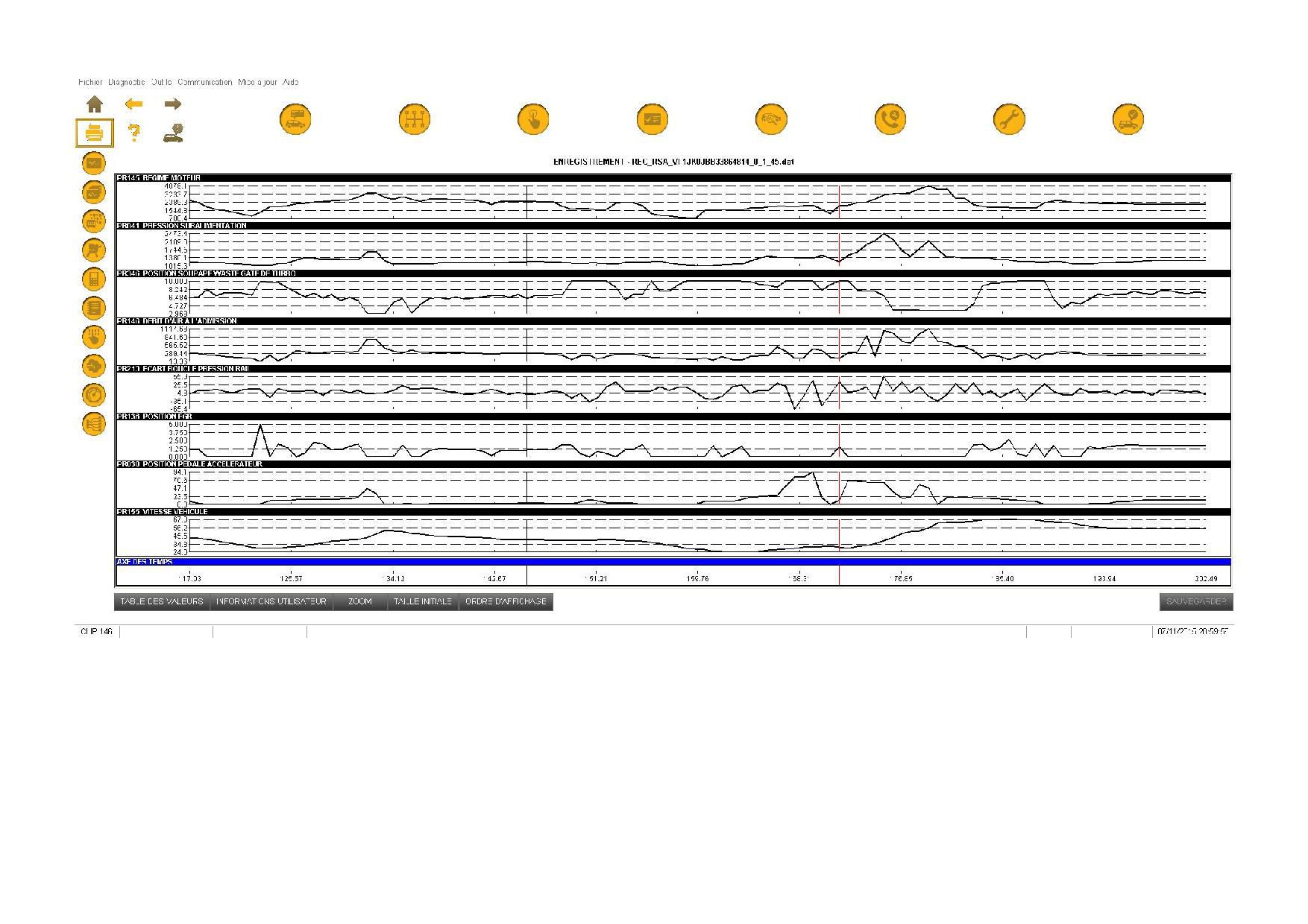

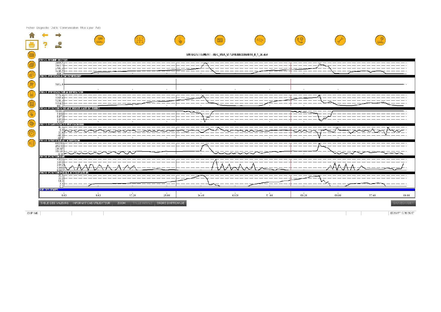

Voici mes courbes issus de mon CLIP :
On peut constater une admission d'air qui ne suit pas la courbe de pression de suralimentation, avec notament des baisses soudaines en dent de scie.
On remarque que la courbe de la poistion EGR suis une allure opposée à celle de l'admission lors de ces accidents.
Enfin, lors d'une accélération, on peut constater souvent l'absence de réponse directement à la solicitation, puis une réponse exagérée avec du lag.
Merci aux pros qui passent par ici pour leur interprétation des causes possibles.
