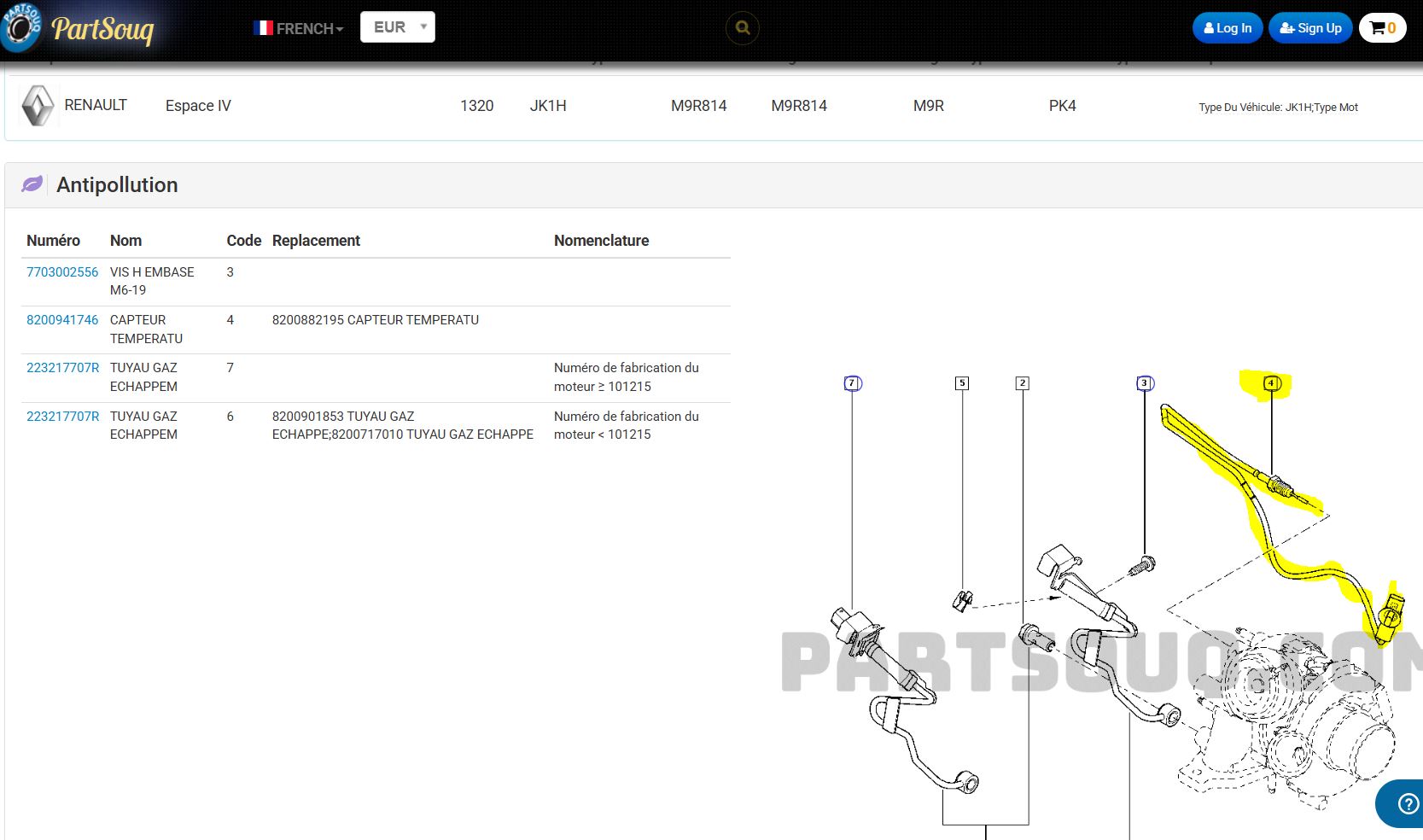

J'ai parcouru le forum, et j'ai pu voir que certains membres avaient rencontré ce même problème sur Megane par exemple, donc modèle / moteur différents. Le problème semble se résoudre en changeant le capteur indiqué. J'ai me semble-t-il trouvé la pièce défaillante sur le net (Palpeur température des gaz), mais je n'ai aucune idée de son emplacement, si ce n'est qu'elle est située avant le turbo, si j'ai bien compris.

en fait il est dans le carter du turbo côté turbine (fonte grise et pas alu )
c'est très chaud et encombré dans le coin avec les écrans thermique et le pré-cata qui doit être fixé juste a côté
edit : ajout du lien moche :
https://partsouq.com/fr/catalog/genuine/unit?c=RENAULT2019..amp;uid=45141&q=
