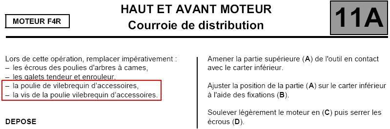

Je reviens vers vous pour vous tenir au courant mais aussi parce que j'ai besoin de votre aide pour me sortir de cette situation assez difficile (plus de 1 mois sans véhicule avec 4 enfants).
L'expertise contradictoire a eu lieu et les différentes parties ont constaté que la vis de vilebrequin et la poulie damper étaient d'origine (monte usine). Ces pièces n'ont pas été changées lors du changement de la distribution.
J'ai réussi à mettre la main sur une documentation: Méthodes de réparation (77 11 316 020 - FEVRIER 2003 - MR361ESPACE1) dont le titre est "Moteur et périphériques".
Dans ce document de méthode, il est précisé (pour le moteur F4R) qu'il est impératif de remplacer la poulie damper ainsi que la vis de la poulie de vilebrequin lors du changement de la courroie de distribution. Voici une copie d'écran de cette partie:
Savez-vous si cette note est toujours d'actualité ? Si non, pourriez-vous m'indiquer ce qui a changé concernant ces 2 éléments (vis & damper) ?
Merci pour votre aide.
