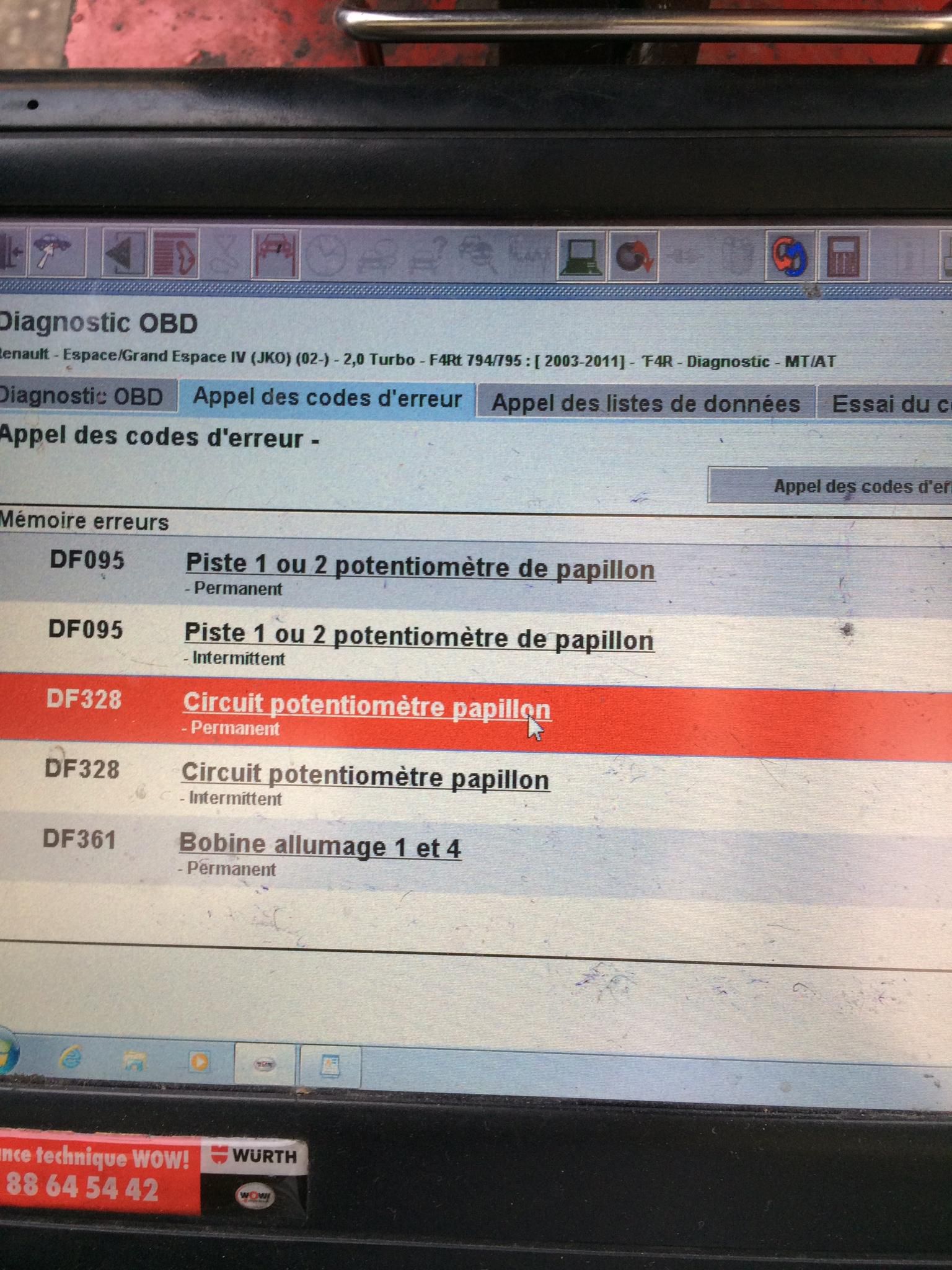

Mon garagiste la passe à la valise et y voit ceci :
Il me dit que cela provient peut être du bloc de la pédale d'accélérateur, il démonte et nettoie ce bloc mais toujours pareil, ensuite il me dit que vu qu'à froid le problème ne s'est pas manifesté à froid, le boitier papillon n'est probablement pas HS et que la panne doit être provoqué par un autre élément.
