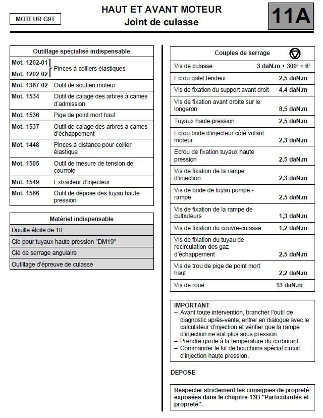

J'ai donc regarder un peu sur le net pour le couple de serrage.
Sur la revue, ils disent que la phase 1 est de 30 nm et ensuite 300° d'angle de serrage.
je voulais être sur car j'ai vue que certain dise 150°, ets ce que quelqu'un peut me confirmer les valeurs.
