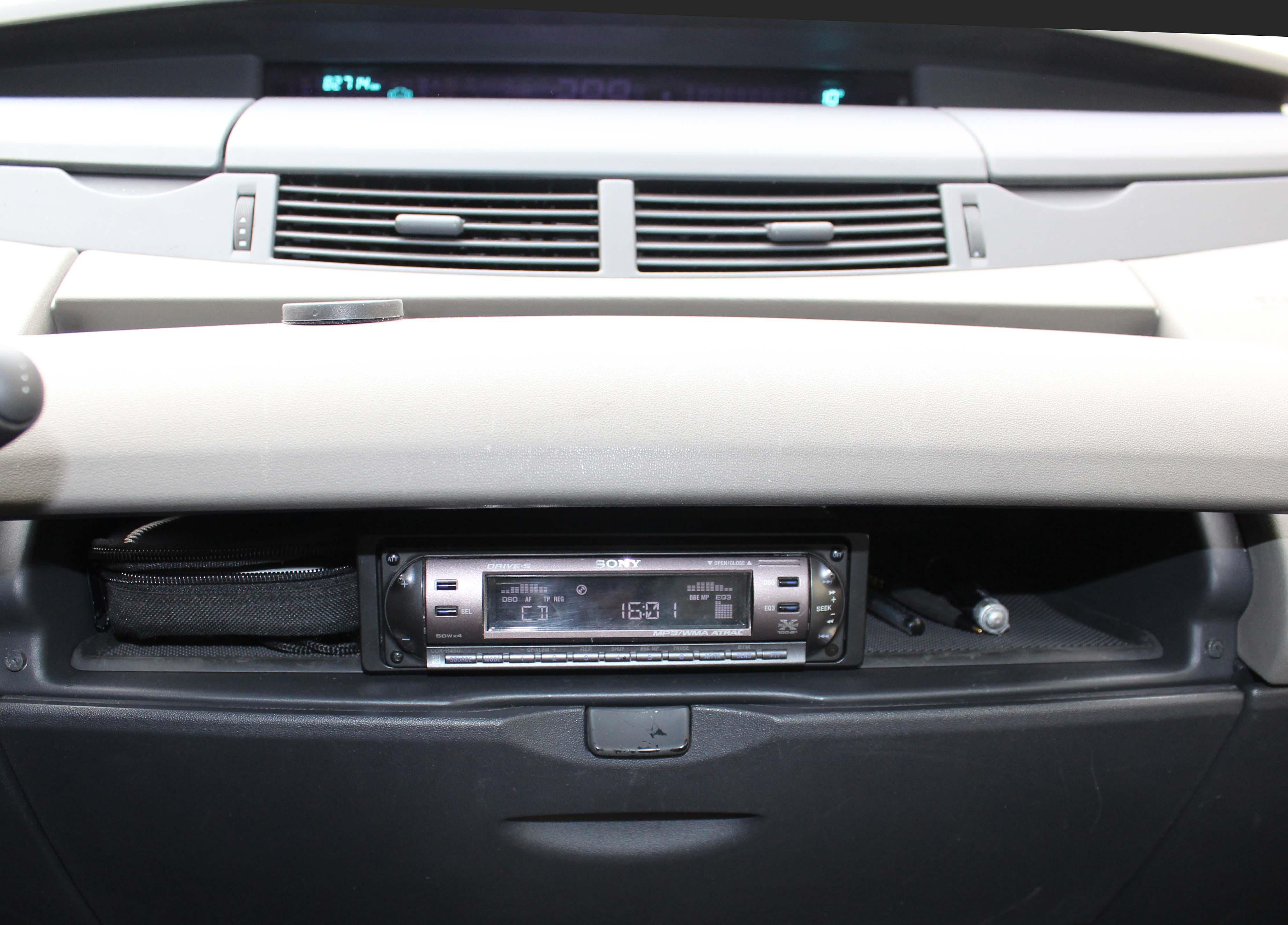

Bonjour à tous
j'ai racheté en septembre un ESPACE 4 2.0L TURBO dont je suis absoluement ravi, le seul soucis, l'autoradio à l'arrière avec le chargeur 6 CD c'est galère .J'ai remplacé les enceintes avant par des FOCAL avec séparateur de voix , donc dépose et découpe des panneaux de portes, et ce jour, je viens d'installer mon ancien SONY dans la boite à gant centrale supérieure.
Ce n'est pas très compliqué, il faut simplement être patient et méthodique pour démonter tous les caches de bas de caisse cotê conducteur.
J'ai simplement fabriqué un faiceau de 4.5 m que j'ai branché sur celui d'origine à l'arrière et passé également une ralonge d'antenne de 4.5 m .
Je peux enfin profiter de nouveau de mon SONY et remplacer les CD sans démonter tout l'arrière de l'ESPACE

Petites précisions, il m'a fallut deux heures pour fabriquer le cablage et trois heures, voiture propre et outils rangés pour la pose .
Pour info , mon ESPACE est un AM 2004 avec 80000 kms au compteur .
