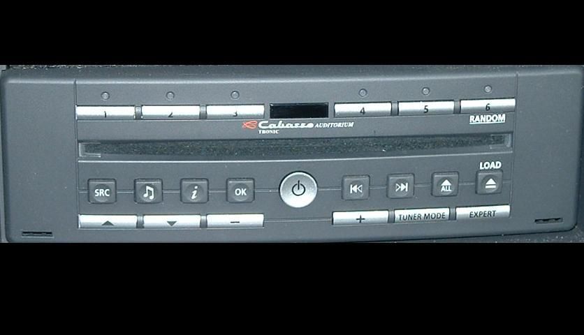

J'ai un Cabasse auditorium Tronic (chargeur 6 cd en facade 8HP ; 4 Medium-Grave avec chacun son tweeter séparé).
Le son parait en fait assez paradoxal. Les médium et aigues ne sont pas si mal rendus.

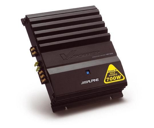

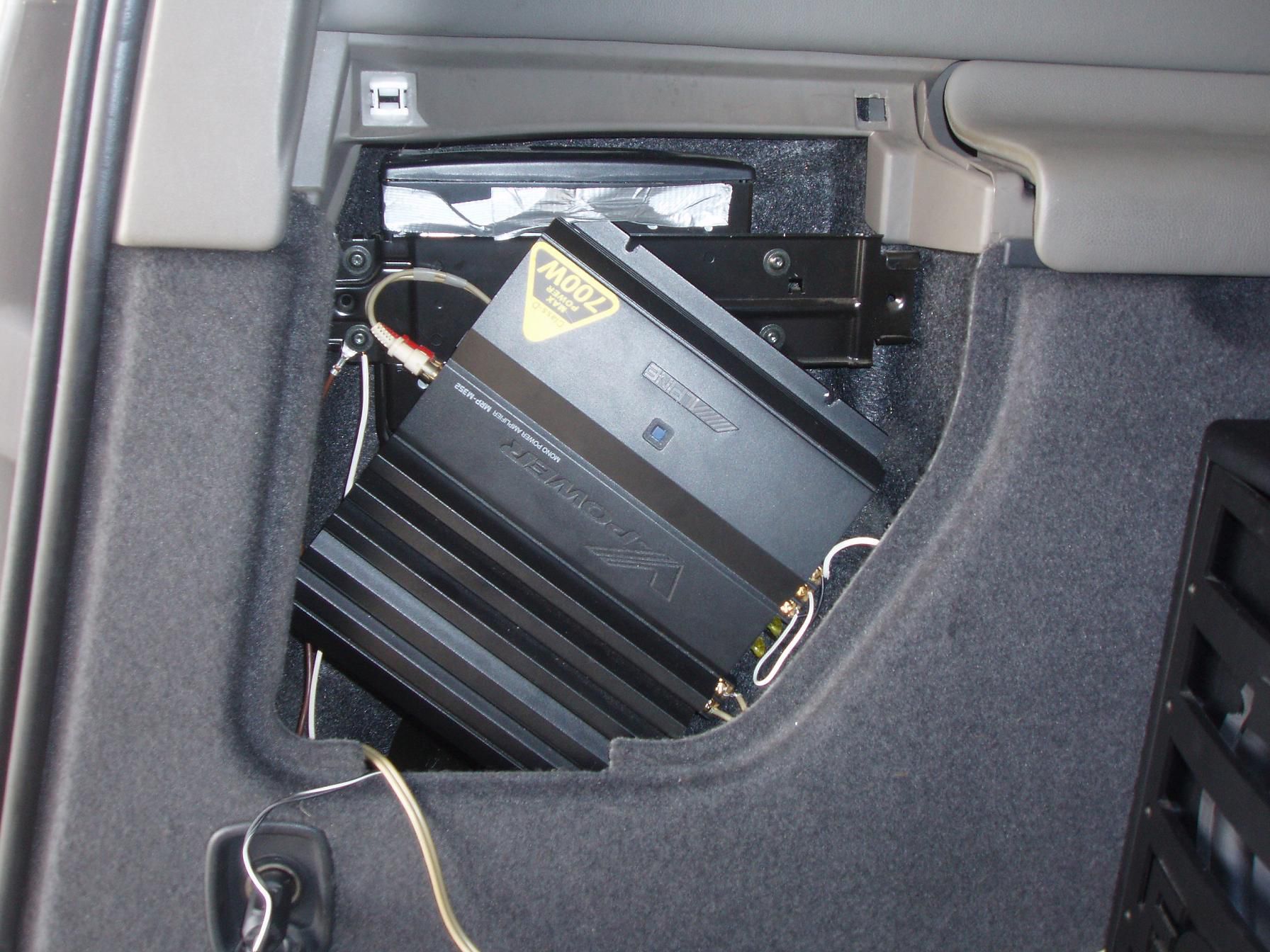

I: achat d'occasion d'un amlpi alpine Alpine - MRP-M352 trouve en parfait état a 80 euros.

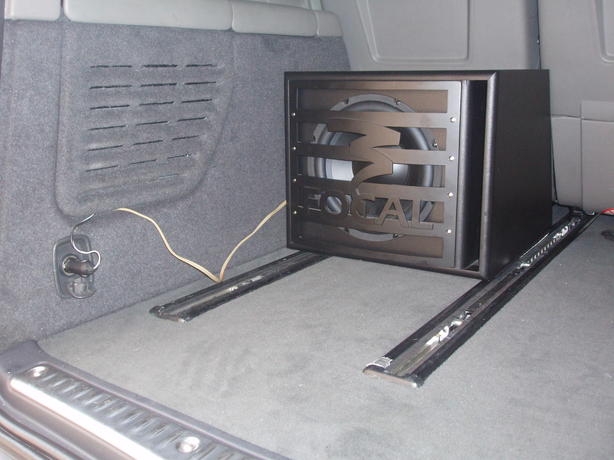

Achat d'un caisson focal en très bon état (Caisson bass-reflex Focal SB 25 SPL : 250W RMS, 25cm) a 120 euros après une longue négociation..
=> 200 euros au total, le reste des cables ne m'a rien couté car je fais des sono, j'ai tout ce qu'il faut chez moi.

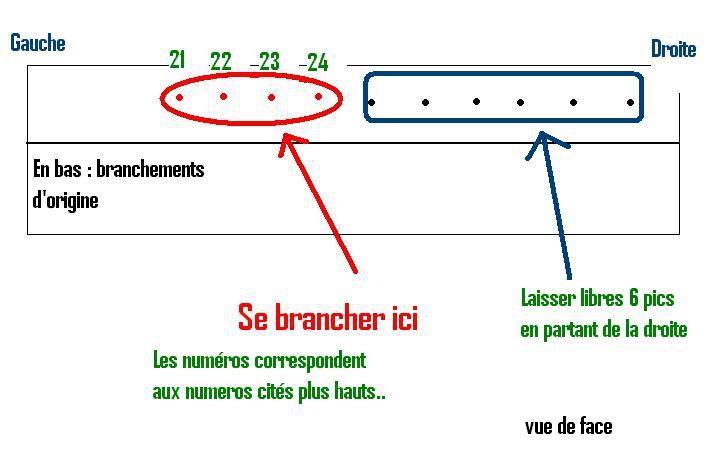

II : sortie de l'ampli par la fiche rouge rectangulaire derriere le cache gris comme prevu, j'ai fait un schéma pour expliquer plus en details pour ceux qui ne verraient pas encore bien comment on procède:
Donc sur le schéma
21 = Sortie audio Masse Droite
22 = Sortie audio + Droite
23 = Sortie audio Masse Gauche
24 = Sortie audio + Gauche
On branche donc La petite fiche de lecteur de cd rom de PC sur les 4 fiches pointues, et a l'autre bout du cable un RCA (rouge blanc), qui se connectera a L'ENTREE de L' AMPLI
III : Alimentation simple, j'ai demonte une vieille prise allume cigare d'un vieux telephone mobile (on en a tous un !) et j'ai branché
- le + du cable sur la borne BATTERY de l'ampli, et également sur la borne REMOTE de l'ampli (mais on peut trouver la sortie remote de l'ampli cabasse et la relier a l'ampli du caisson, moi je ne l'ai pas fait ), remote c'est pour que l'ampli s'allume quand le contact est mis, et s'eteigne quand on coupe le contact.. :crazy:
- Le - du cable allume cigare sur la sortie MASSE de l'ampli (GND pour GROUND)
- Tirer un cable également branché sur la sortie MASSE de l'ampli vers la cable marron qui est relié a la carosserie, (le seul cable que l'on voit qui est fixé sur une des vis de fixation de l'ampli CABASSE)
=> on a donc un ampli alpine alimenté par l'allume cigare, et qui recoit le son de l'ampli CABASSE..
IV : tirer un double cable son de l'unique sortie de l'ampli alpine vers l'entrée du caisson..
V : Enfin fixer
- l'ampli dans la trappe gauche.. a coté de son homologue cabasse
- le caisson par du scratch à la moquette, pour pouvoir l'enlever facilement
Et c'est terminé :
Au final j'ai reglé
- l'ampli au quart de sa puissance !! donc une très grosse marge !!
- le filtre actif a 100 Hz
- Le gain a 0 dB
Ainsi que la sono cabasse à
- Basses 0
- aigues -1
- Fad 5-9, pour avoir du son a l'arrière , c'est plus spacial !
Et j'ai des basses pures, rondes, puissantes et vraiment dynamiques
Je suis RAVI, et quand je monte le son ca envoie le paté !! La House redevient un plaisir ... YES !!!!!
De plus, avec les basses réglées a ZERO, pas de prout dans les enceintes cabasse, car elle ne jouent que les medium, donc un son de GRANDE QUALITE
EN ce qui concerne l'alimentation sur l'allume cigare, de nombreux témoignages comme le mien montrent qu'une utilisation normale de l'ampli alpine n'a pas de consequence sur la sortie 12V..
Désole pour la longueur de ce post , mais je pense que avec ca tout le monde peut transformer sa sonorisation cabasse en véritable auditorium

Comment as tu fixé l'ampli de le compartiment ? (as tu une photo ?)
le_krikri a écrit:
Donc, je vais en discuter avec mais je cherche un caisson (petit mais costaud) qui se placerai entre le siège arrière dans le coffre (6eme siège) et le siège passager. J'ai un espace IV court avec 6 sièges.
J'aime vraiment ton ampli. On peut brancher n'importe quel caisson dessus ?
Il existe de très petits caisson ACTIFS : c'est a dire déja amplifiés. (ampi intégré) encore plus facile a utiliser, et du coup le reglage est encore plus simple, l'ampli étant adapté au caisson a l'origine.. Un très bon rendement. Tu peux trouver ca chez ALPINE, PIONEER, BLAUKPUNT..
Mon ampli est adapté exprès pour n'importe quel caisson PASSIF de puissance adapté, puisqu'il sort en RCA (rouge- blanc) sur un seul canal.
Il est peut être un peu trop puissant. je le met au quart de sa puissance, et je trouve ca deja bien suffisant.. Je cherche ici plus à coller a une installation HIFI haut de gamme plutot qu'à une installe tuning avec 95 dB de basses dans l'habitacle..
Et pour ce faire je pense aussi qu'un caisson plus petit , actif c'est à dire auto-amplifié aurait largement suffit..
L'ampli est "calé" dans la reste du compartiment, coincé en diagonale. Sans vis ni trous. Un petit bout de scotch évite qu'il bouge.

Le_Dric quand tu dis cabasse,c'est quel autoradio que tu possèdes ?
Je me mélange les pinceaux :crazy:
Est ce l'ampli tuner et chargeur cd situé la ou tu as mis ton ampli alpine, ou est ce celui situé dans le vide poche à l'avant ?
Si tel est le cas,est ce possible de faire la mème installation avec l'ampli tuner du coffre ?
Merci.
R5 TS,R18 TL,Fiat uno 45S,R19 1.9dt Alizée,peugeot 605 2.1dt.
Maintenant Espace IV 2.2l DCI privilège 01/2003 /twingo 07/2003 authentique 1.2 16v
En 2eme voiture ZX 1.4l et maintenant laguna I phase II 1.6 16V
le_krikri : énorme !! :D
Bionick: : je possède l'autoradio CABASSE TRONIC 4x40W de l'espace 4 PHASE 1 avec :
- Chargeur cd frontal à gauche de l'écran du GPS sur le tableau de bord marqué cabasse tronic (ou dans le vide poche si tu n'as pas le gps..)
- Ampli a l'arrière dans la trappe gauche dans le coffre.
-> PAS DE CHARGEUR CD DANS LE COFFRE !!
