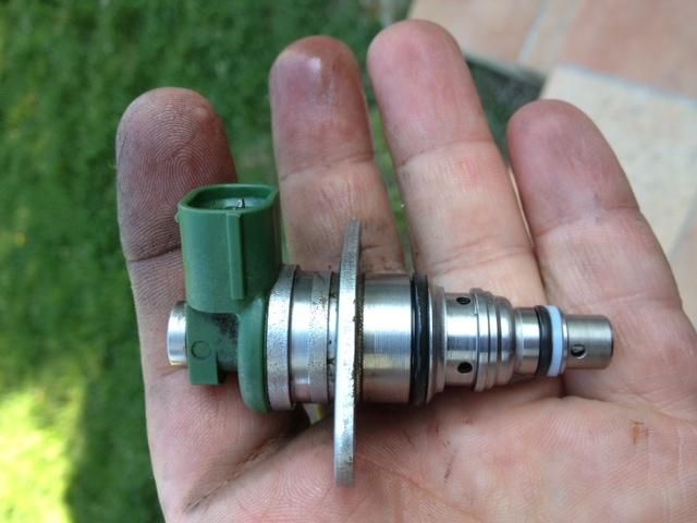

Je récupère la voiture et décide de remettre ma valise : débitmètre bloqué (sur le débit d'air). Je recommande un débitmètre et dans l'attente la voiture se met à déconner ... d'où mon poste de ce jour.
Entre temps le débitmètre arrive et la voiture ne fume plus ... mais visiblement c'est le régulateur de pression dixit Morex !
