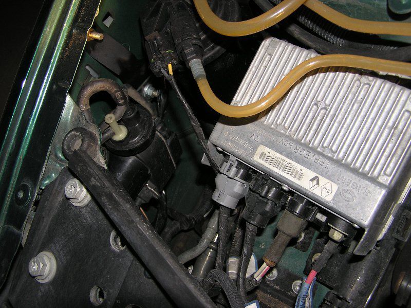

la référence Renault est 77 00 106 071, le boitier de votre lien n'ira pas.
Le boitier d'un 2,2dT est celui-ci (photo internet):
Il équipe également l'Avantime et la Safrane donc si vous avez une casse auto près de chez vous, ça ne vous coûtera pas le prix exorbitant de 400€ que Renault vous l'a vendu (en plus d'occasion).
Le montage n'est pas compliqué et il n'y a aucune programmation à effectuer.

Je suis allé à la casse du coin et j'ai acheté ce boitier pour la somme de 40 euros.
2 boulons de 10 dévissés plus tard et les trois cosses rebranchées, le problème était résolu.
Résultat des courses, 40 euros et 10 minutes de mon temps.
