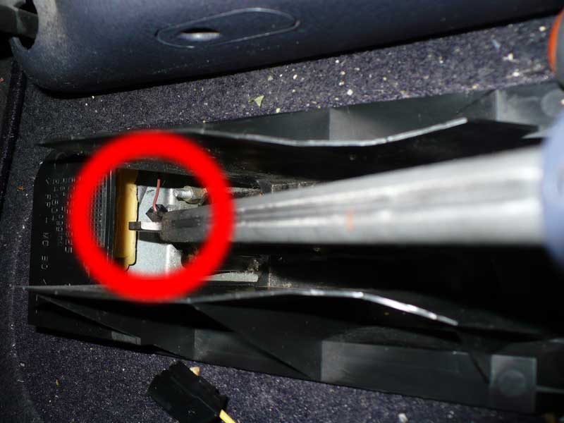

Il y a forcément un interrupteur sur ton frein à main. Sur l'Espace III, il se trouve à l'arrière du levier de frein à main, ou si tu préfères entre le levier et l'allume cigare arrière. Le contact se fait à la remontée du levier.

Bonsoir
Une petite image pour t'aider :
http://i71.servimg.com/u/f71/11/21/38/98/capteu10.jpg

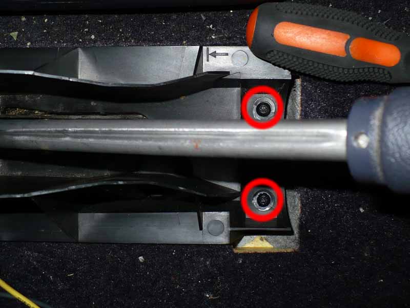

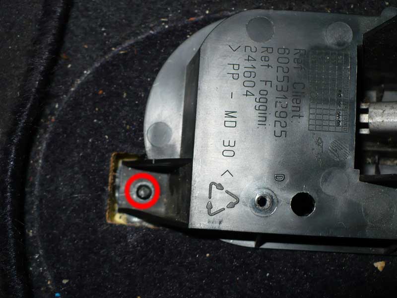

Les vis du cache (remettre du joint souple à la repose des vis):
http://i71.servimg.com/u/f71/11/21/38/98/capteu11.jpg
http://i71.servimg.com/u/f71/11/21/38/98/capteu12.jpg
Bonne résolution de panne.
