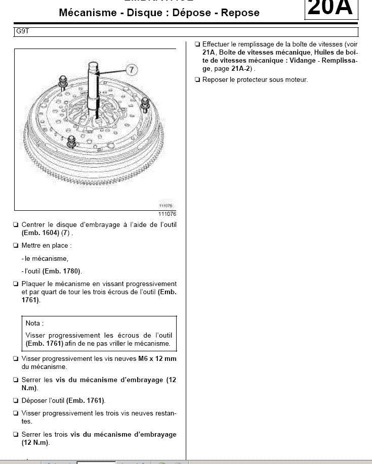

Attention, sur ce moteur, avec la pièce d'origine, il faut un outil spécifique (EMB 1761) pour assembler l'embrayage sur le volant. Sinon, tu risques de foirer les filets et de te retrouver avec ce symptôme de mauvais passage de vitesses
