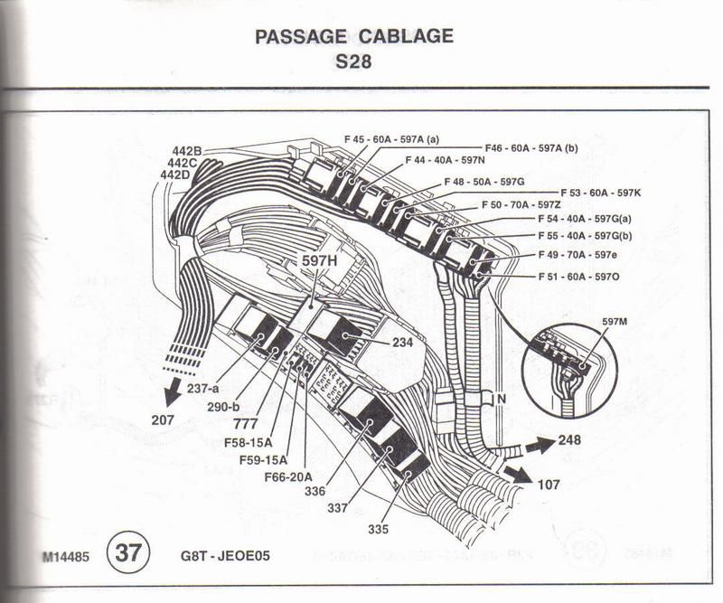

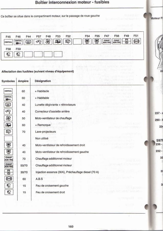

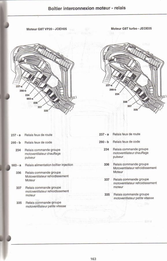

un peu de doc pour t'aider dans ta recherche :
fais-moi signe si tu as trouvé
jl

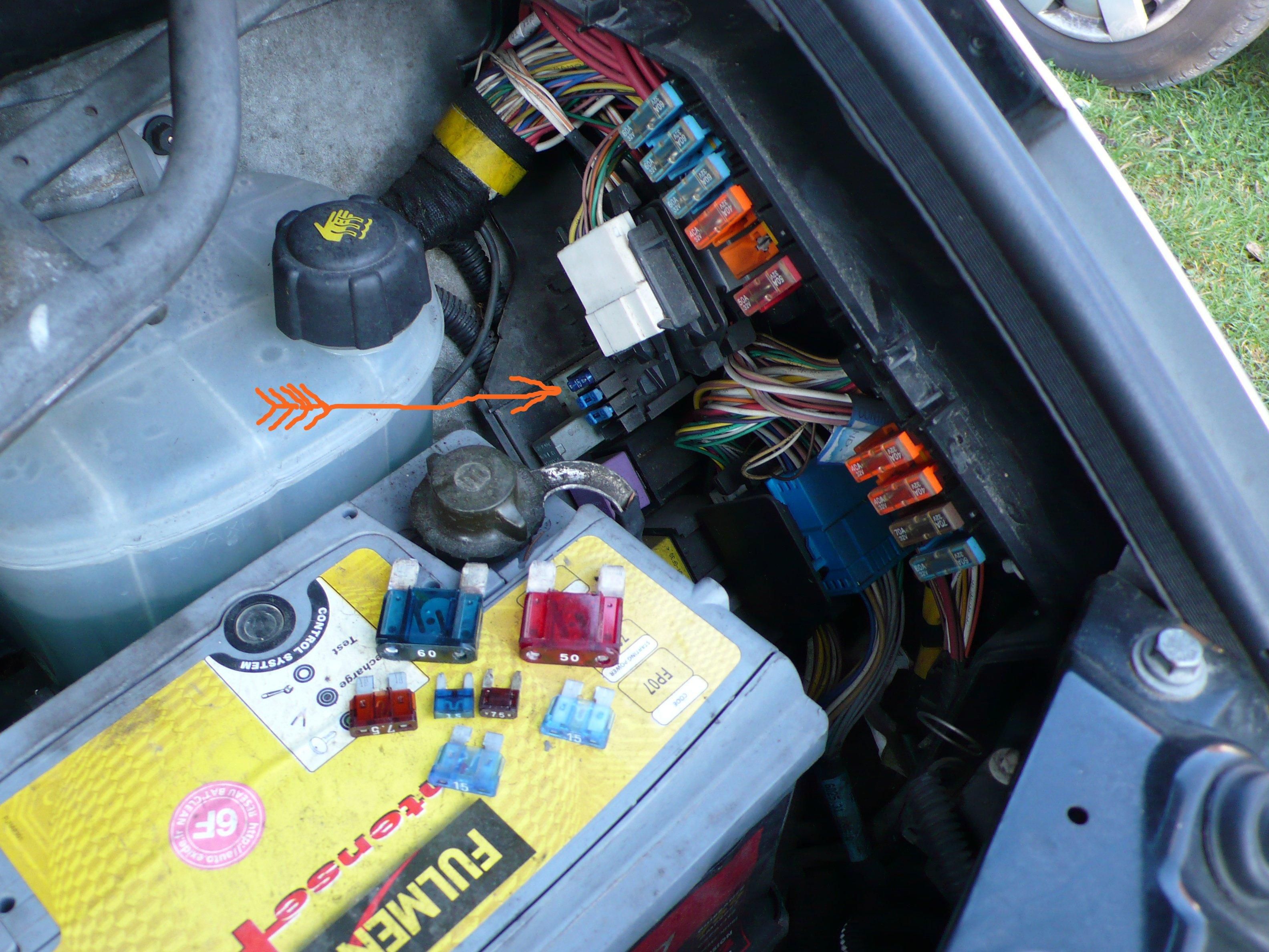

Voici la photo des fusibles de feu de croisement près de la batterie
Le croisement gauche est celui qui est d'un bleu différent cause changé.
La dimension de fusibles à prévoir : moyenne en 15 Amp
il y a 3 dimensions de fusibles sur mon espace,
(voir la photo: les fusibles posés sur la batterie)
En ce qui concerne la boite à fusibles sous les pieds du passager,
les Espace III sont équipés en minis fusibles ou en moyens pour les modèles plus récents.
