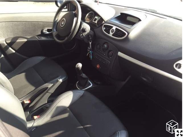

J'ai une photo de l'intérieur mais je ne sais pas comment l'inserer. :euh: [/img]
Pour insérer une photo, tu as un bouton sous les smileys à gauche :wink:
clic pour agrandir Merci !

On voit pas grand chose avec une image aussi petite (160x120px)... :pense:
clic pour agrandir Comme ceci alors ?
Transam
Modérateur PR émérite
Message Dim 26 Avr, 2015 19:04
C'est mieux mais on ne voit quand même pas s'il y avait eu des transformations.
rpm91 a écrit:
Sinon, ça m'étonnerait qu'une transformation auto-école ne laisse aucune trac sur les rétros extérieur, intérieur et dans la cave à pieds du passager avant: à inspecter
Ce sont des rétros spécifiques (avec un petit mirroir supplémentaire). Ils ont sûrement dû être remplacés pour la vente. Sinon, les trous feraient vraiment dégueu!
Pour les boutons, il y avait peut-être un support fixé proprement dans la partie intérieure de la boite à gants. Comme pour les taxis.
Ils ne percent plus des trous dans la planche de bord, de nos jours sinon ça devient invendable!
