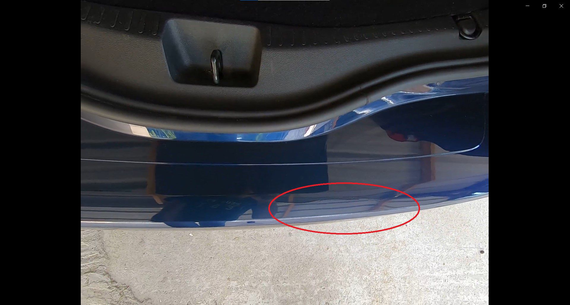

En cas de choc sur la trace du bas, cela pourrait plié le pare choc au niveau de la rayure blanche sans déformé le reste autour ?
En cas de gros accident, si il avait été camouflé, l’arrière aurait été refait et aucunes traces ne seraient visibles..
Je pencherai pour une rayure par un objet mis ou retiré du coffre et pour la trace en dessous, peut être une personne (ou lui) qui a touché en se stationnant... mais c'est vrai que les 2 traces sont assez proche..
tu me fais douter sur mon achat maintenant... :roll: :lol2:
SI on me confirme que ça reste du domaine de l’esthétique, tout va bien, dans le cas contraire va falloir réfléchir !
Edit:

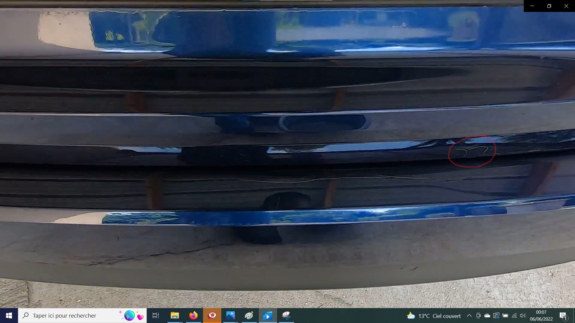

j'ai continué mon enquête car ça me travail un peu. J'ai regardé la vidéo que la personne m'avait envoyé, j'ai fait une capture sur la zone en question, et je viens de m'apercevoir qu'il y avait 2 mini rayures au niveau de la porte du coffre (voir photo) tout proche de la rayure en question, ce qui me fait plus penser a un objet qui aurait frotté à cet endroit. Car comme tu le dis ax04530, un choc sur la partie vertical pourrait effectivement avoir un lien avec la "rayure" mais pas avec celles du coffre ce dernière n’étant pas solidaire du pare choc.. :pense:
Mais...en poussant mes recherches à fond, ax04530 n'a peut être pas tort, sur la 2eme photo, on peu voir une déformation dans le reflet au niveau de la rayure..et là j'ai envie de pleurer :cry:..apres c'est du plastique, donc ca reste assez fragile même en cas de petit choc..
Si ce n'est qu’esthétique, perso je pense la prendre car il faut quand même avoir l’œil aiguisé pour voir tout ca, et au de vu l'année, le kilometrage, la finition et la propreté de la voiture, cela reste une très belle affaire
Dans le cas ou on sort du cadre esthétique, quels sont les risques ?

Les risques sont quand même très faibles. Même s'il y a eu un choc arrière, il a du être à faible vitesse, sinon le bouclier AR aurait été plus abimé que ça.
Ca peut être une manoeuvre en reculant mal maitrisée, le véhicule venant s'appuyer doucement sur un mur. Mon épouse a fait le coup avec la Mégane (pas de bol pour elle, je venais juste d'installer une dashcam arrière et j'ai visionné les images pour me rendre compte de la qualité) ... ça n'a laissé que quelques traces minuscules sur le bouclier arrière, donc ranafoutre :lol2:
Ca doit juste être esthétique. Rien que ne remette en cause la longévité du bouclier AR sur la durée et/ou sa capacité à absorber les chocs en cas d'accident à plus haute vitesse.
Oui c'est esthétique, pas de panique, le choc a été faible. Pour t'en convaincre, jette un œil derrière le pare-chocs pour voir s'il y a un absorbeur de chocs et s'il est toujours en place.
Tu peux mettre un seuil alu pour justement éviter les prochaines rayures de chargement, cela cachera la fissure en même temps.
