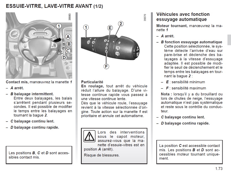

Ils ne fonctionnent plus du tout ?
Ce n'est pas juste la fonctionnalité qui existe depuis quelques années sur les Renault et qui réduit la vitesse de balayage quand le véhicule est à l'arrêt moteur tournant ?
Message Mar 31 Oct, 2023 19:10
+ 1
est-ce qu'ils arrêtent de fonctionner en mode temporisation uniquement?
+1
Déjà sur Laguna III, à l'arrêt moteur tournant avec le mode temporisation auto, ils n'essuient plus qu'une-deux fois toutes les minutes.
Ce ne serait pas étonnant qu'ils n'essuient plus rien une fois la vitesse à zéro sur la dernière Clio.
Peut-être est-ce signalé dans le manuel ?
+1
fonctionnement normal (pareil sur mon ex Clio 4) en mode automatique

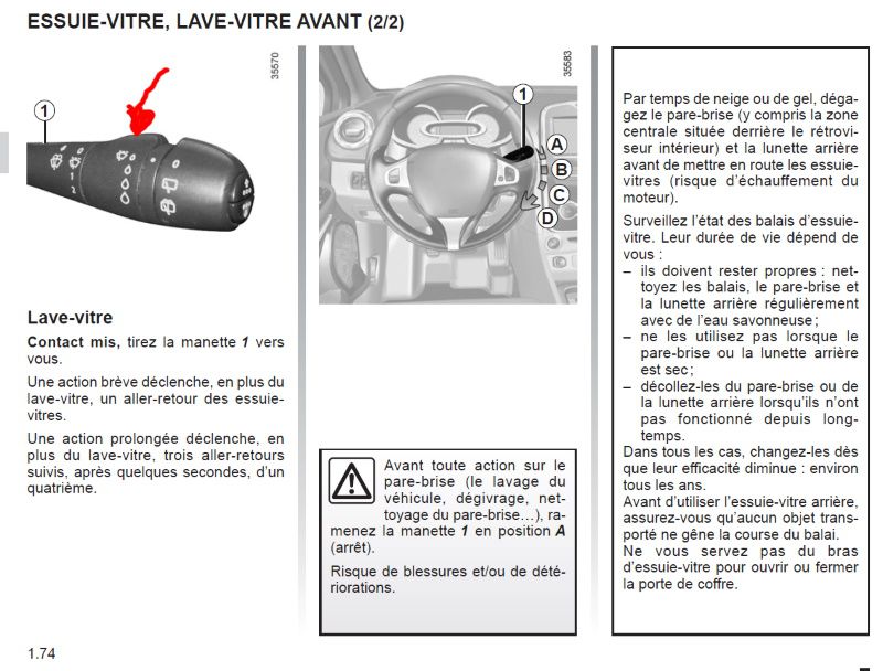

Et si tu mets un coup de lave glaces il se passe quoi ?
Message Ven 03 Nov, 2023 10:11
personnellement a l'arrêt je jouais avec la bague de fréquence (2 dans la notice) ou en tirant la manette 1 coup court
