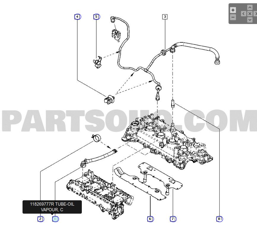

Sur le 1.2 TCe 120/130 Le tuyau collecteur de vapeur d'huile va directement du cache culbuteur à l'admission. Je ne vois aucun décanteur, à moins qu'il soit interne au cache culbuteur.
Je risque quelque chose sur mes soupapes avec ce catch can ?

Le décanteur est interne au moteur
C'est souvent un bête système de chicane dans le cache culbuteur.
Celui du M9R est bien décrit dans cette thèse
https://pastel.archives-ouvertes.fr/pastel-00564743/document
Moins lubrifiés, les sièges de soupape d'admission s'usent plus vite.
De là à dire que ta culasse sera à remplacer un jour, personne ne saura le prévoir avec précision.
