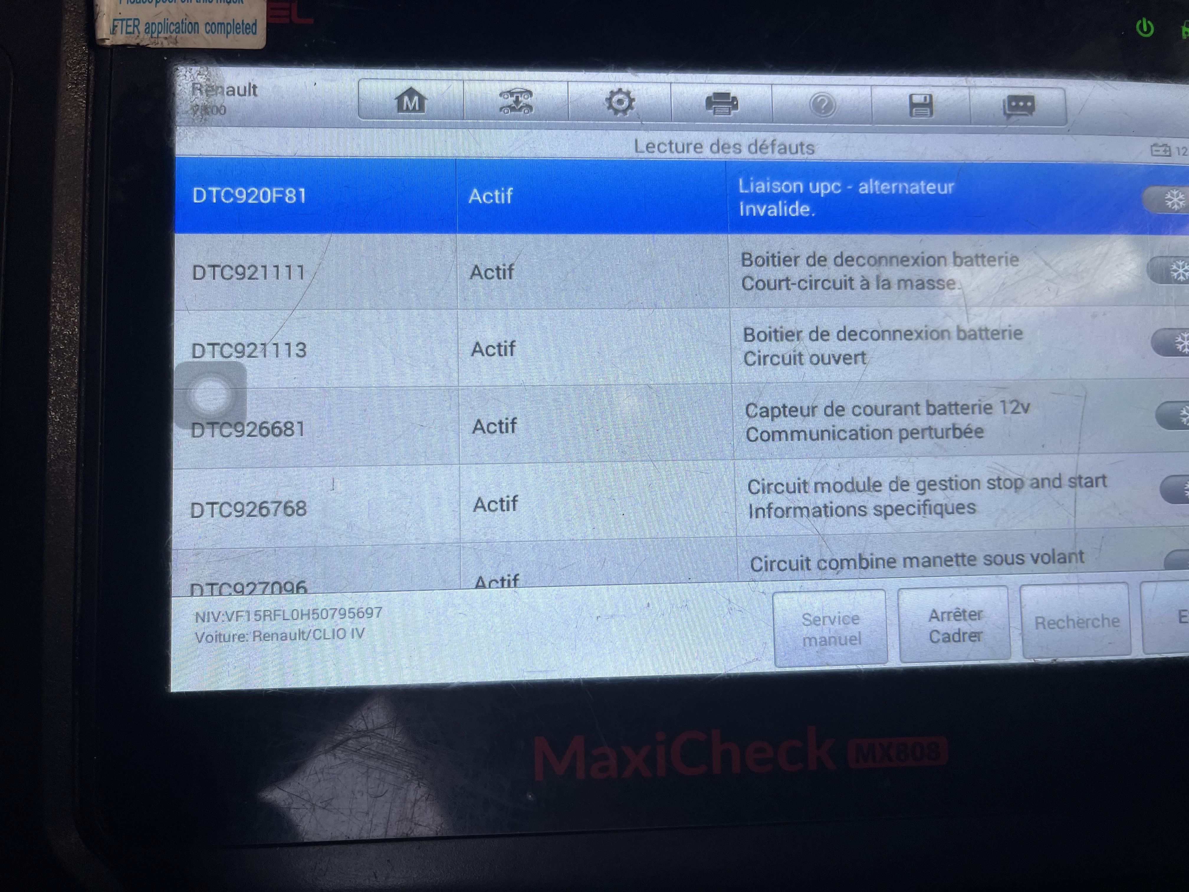

Lorsque j'allume ma voiture, les essuies glaces et les feux de croisement restent constamment allumés. IMPOSSIBLE de les éteindre ou de changer de vitesse d'essuie glace, ou de position de feux. J'ai également un voyant batterie avec le message suivant qui s'affiche "panne recharge batterie".
J'ai effectué un diagnostic chez un mécano mais il ne s'y connait pas trop en électronique, j'ai uploadé l'image. Serait ce un problème au niveaux du relais ? la platine UPC ? Les commodos ?
