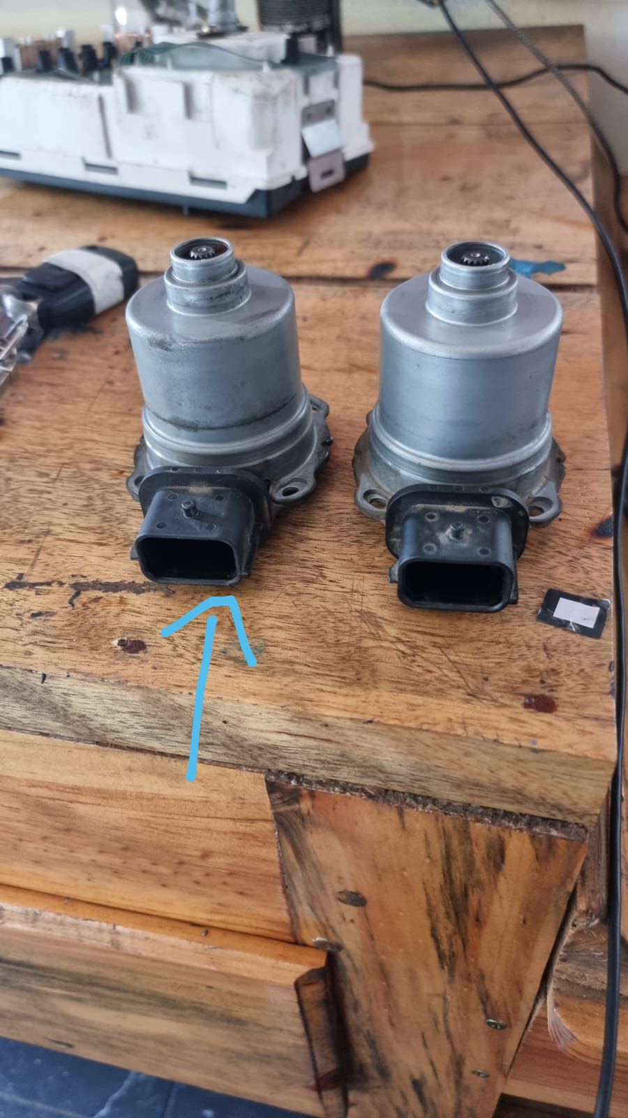

J'ai changé 2 petit moteurs (actuataires d'embrayage) mais le problème n'a pas été reglé!

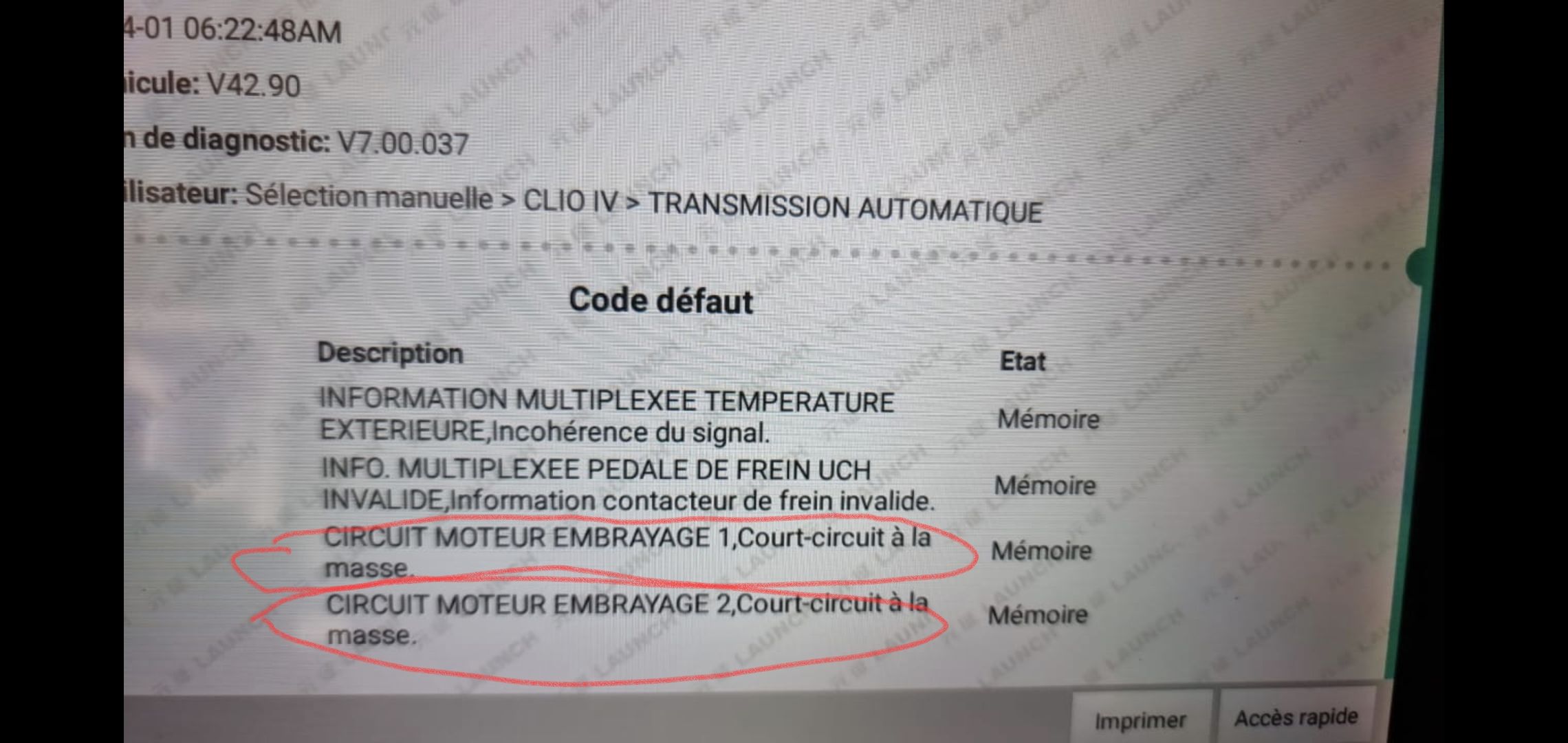

il faudrait interroger le calculateur pour voir quels codes défauts sont enregistrés pour orienter le diagnostic.
Changer des composantes àa l'aveuglette va coûter une fortune sans nécessairement résoudre le problème

Le circuit est à la masse: ca peut donc venir du câblage des actionneurs; connecteur ou fil usé / chauffé / rouillé / coupé à vérifier
