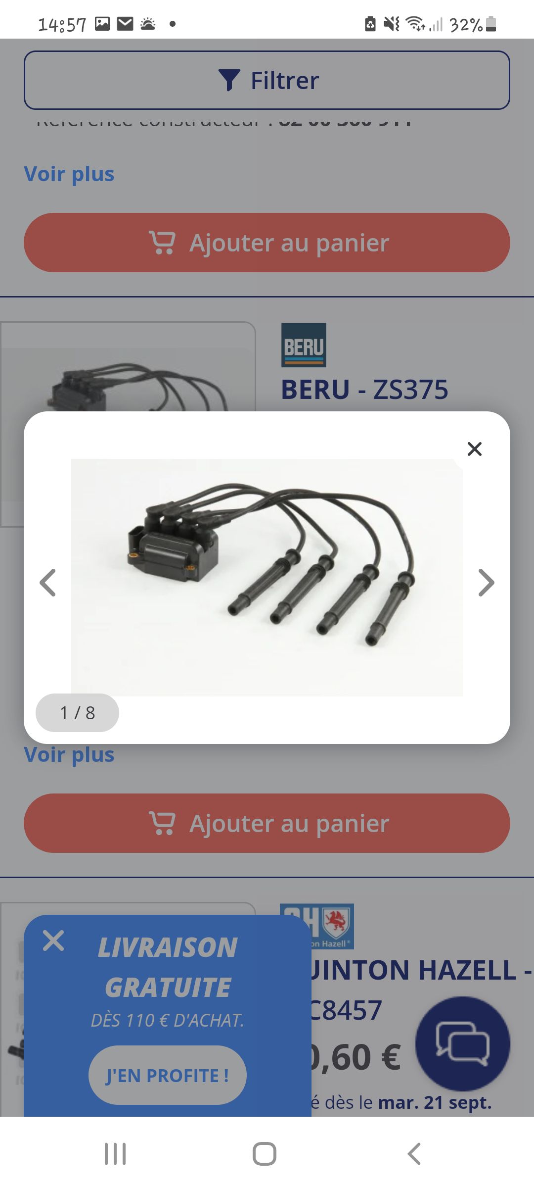

Je trouve un boitier avec 4 tuyaux.
Est ce bien ça ??

Bloc bobine jumelée Voir ici > https://www.oscaro.com/bobine-dallumage-valeo-245105-446732-689-p#/?vid=22411
Merci beaucoup je vais en commander une et je verrais si ça règle mon problème .

Au temps pour moi sur ce moteur ce ne sont pas des bobines crayon.
Change la bobine unique qui peut être fuyarde, et aussi les 4 fils qui peuvent être poreux. Très facile à changer.
