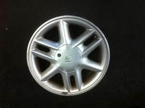

Je peux avoir des jantes de scennic I phase II.
Est ce que cela pourrait aller sur la clio III
D'avance merci. Je joins la photo des dites jantes

Ca dépend de la taille des jantes, des pneus...
C'est juste pour une question d'estétique ou pour passer à une autre taille de pneu?
L'entraxe est le même pour les deux.
Salutations.
Les jantes 15" des Scenic/Mégane I se montent sans problème sur les Clio 3. J'avais passé à mon frère le train de roues hiver 15" de ma Mégane et il les a montés sur sa Clio 3. Même la monte pneumatique était identique.
Par contre, il me semble que la monte minimum sur la Clio était en 15". Si tes jantes de Scenic sont en 14", ça ne passera pas (à vérifier dans le carnet d'entretien pour voir les montes homologuées).
