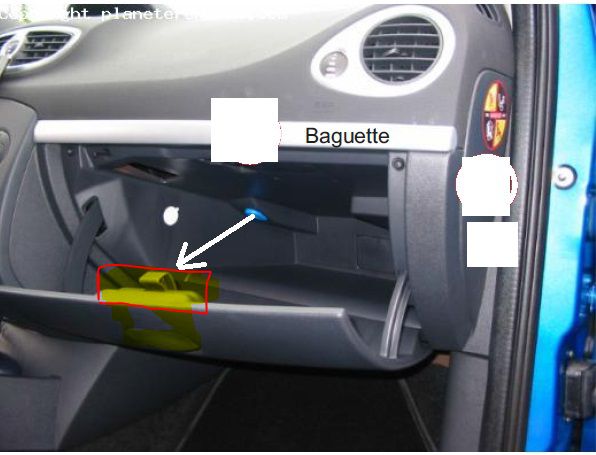

https://www.planeterenault.com/ftp/ftp/aglonocli.IMG_1053.JPG
D'abord oter lla baguette de finition (ici couleur alu) : elle est simplement clipsée en plusieurs points par des agraphes en acier ressort : cela sort facilement sans casse.
Ensuite, déclipser le support de l'interrupteur pour l'airbag passager. Même principe. Attention, il y a des clips sur toute la surface et pas seulement au bord.

Dévisser alors les 3 vis qui sont sous la baguette, celle qui est à droite sous le support de l'interrupteur et enfin celle qui est à l'interieur de la boite.
Tirer en suite délicatement à soi la boite complète (il y a encore 2 clips sur la gauche le long de la console, en haut et en bas).
