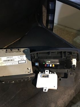

j'ai un gros probleme apres avoir acheté un gps d'une clio 3 année 2012 sur le bon coin en pensant que je n'avais qu'a enlever les fiches et l'installer je me suis aperçu que ce n'etait pas si simple par cause que le faisceaux ne convenait pas il faut y apporter des modifs sur le connecteur d'ecran est ce que l'on pourrait m'aider a reperé le brochage afin que je puisse l'installer Merci de bien vouloir m'aider ma clio 3 est année 2010

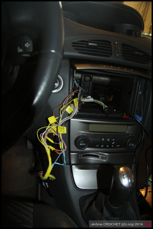

Exemple
https://cdn.j2c.org/2014_05_05/800_3eadd0858bbf8c50e9c4632cd1f0960c_IMG_1264.jpg
Il faut impérativement étiqueter chaque fil.. pour pouvoir faire machine arrière.. ou faire évoluer le véhicule vers un autre système dans quelques années. (tu ne sais pas ce que tu feras dans la voiture plus tard.. ou si le GPS est en panne.. pouvoir revenir à une version basique).
