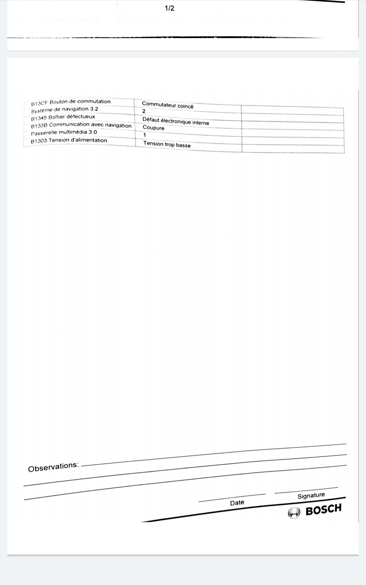

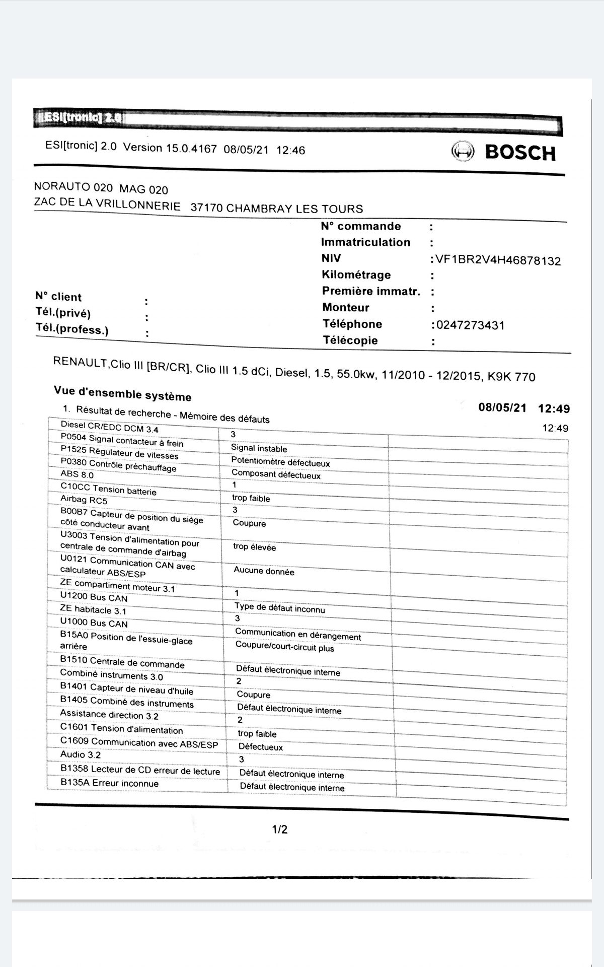

Tension trop basse: commencer par vérifier la tension batterie à l'arrêt et moteur tournant pour voir si elle charge bien
Les multiples défaut peuvent venir de là, ou d'un boîtier UCH qui a vu de l'eau (connecteurs corrodés)

Je viens de reprendre la voiture nouvelle alerte injecteur a contrôler mais j'ai remarqué d'autres effets de bordel le régulateur et le limitateur tombent en erreur également "a contrôler"
Les platines d'alimentation des ampoules de feu stop ne présentent pas de traces d'échauffement?
Chaque fois que j'ai eu ce message que ce soit sur ma Laguna 2, Mégane 2 et Scénic 2, c'était le capteur de suralimentation dont la durée de vie est approximativement 100 000km. Un conseil, si tu le change, il faut prendre le modèle original (Bosch), j'ai eu le malheur une fois d'acheter une sous marque sur Amazon et il n'a tenu que 2 semaines.
