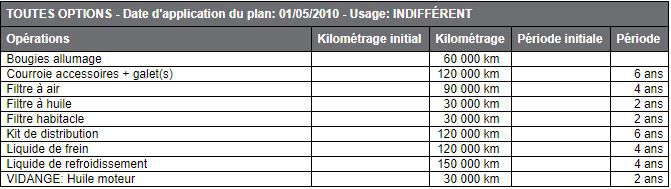

voici le tableau d'entretien périodique :
il n'est inscrit nul part qu'il faut le changer. j'ai déjà vu des voitures essence où le constructeur ne préconise pas de changer le filtre a essence, il y a meme des constructeur qui inclus le filtre a essence dans la jauge a essence .

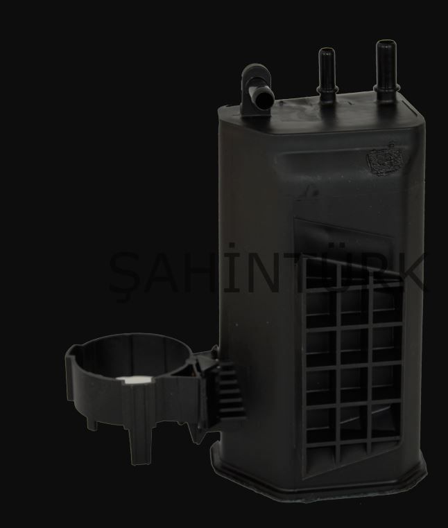

J'ai passé le nez sous la voiture... coté droit, rien de visible en rapport avec le circuit d'essence...
coté gauche, je trouve l'absorbeur de vapeur : Ref 8200184168
mais pas de filtre a coté... j'ai du mal a comprendre :??:
voila les image du boitier :
http://www.noelshack.com/2019-​22-2-1559065260-6159..0979712​-n.jpg
http://www.noelshack.com/2019-​22-2-1559065268-6161..8309888​-n.jpg
l'absorbeur de vapeur est bien different du filtre a essence ??
qu'en penser vous ??
merci d'avance

salut,
regarde la vue éclaté, le filtre est a l’intérieur du canister (absorbeur )
vue eclaté
Si c'était comme ma Clio 3 1.6 16v, il est intégré dans la pompe qui est dans le réservoir... ça a été bien pensé...
Scénic Jade 2.0 Turbo de 2007
vu le millésime je dirais dans le réservoir. (tiens ça existe des filtres dans le cannister ?? ... le cannister est un filtre anciennement au charbon actif et c'est très rare qu'il soit colmaté sauf si grosses modifs gestion moteur faite a l'arrache ) donc de ce fait je rejoints Rolu44
oui effectivement le filtre n'est pas a l'interieur du canister :tourni: , j'ai poster en 4 eme vitesse.
il se fixe sur le canister par une patte ronde . mais d'après les photos de son canister il n'y a pas de filtre fixé dessus
et voila un post où le mec a ouvert le canister : canister ouvert
voila le canister sans le support de filtre :
voila le canister avec le support de filtre [/img]clic pour agrandir
je pense que renault met ou ne met pas ce filtre suivant le pays d'utilisation du vehicule . il faudrait demonter la jauge pour voir si il n'y a pas une crepine dessus

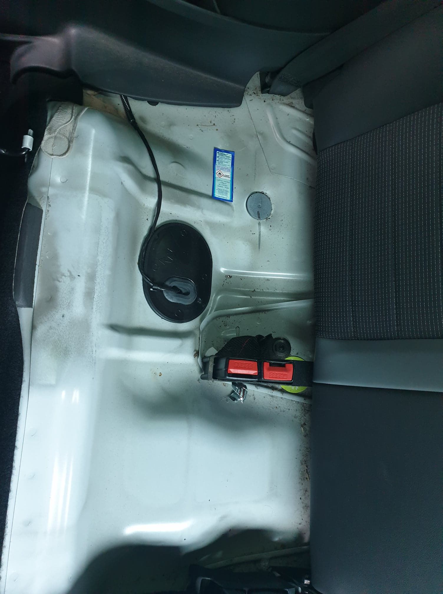

du coup, j'ai regardé sur la vue éclatée dialogys que @Cedricthe a posté et pièces n°5, elle n'est pas visible du dessous mais du dessus... Il doit y avoir un accès à partir de la cabine... en rentrant du boulot j'ai donc soulever le siege passagé arriere gauche et je tombe sur une trappe d'acces avec une sortie de fils electrique, j'y ai pas toucher car il faisait noir et il etait tard...
pensais vous qu'elle se situe en dessous et que je peux soulever le cache sans crainte ??
Avez vous une idee de la procedure d'echange standar de la pompe immergé qui contient le filtre ?? (exemple : debrancher la batterie ?? attend un temps au cas ou il y a un condensateur quelque part ??)
je vous poste les photos en annexe de la trappe d'accès et je reposte la vu éclater d'une partie du circuit carburant :
