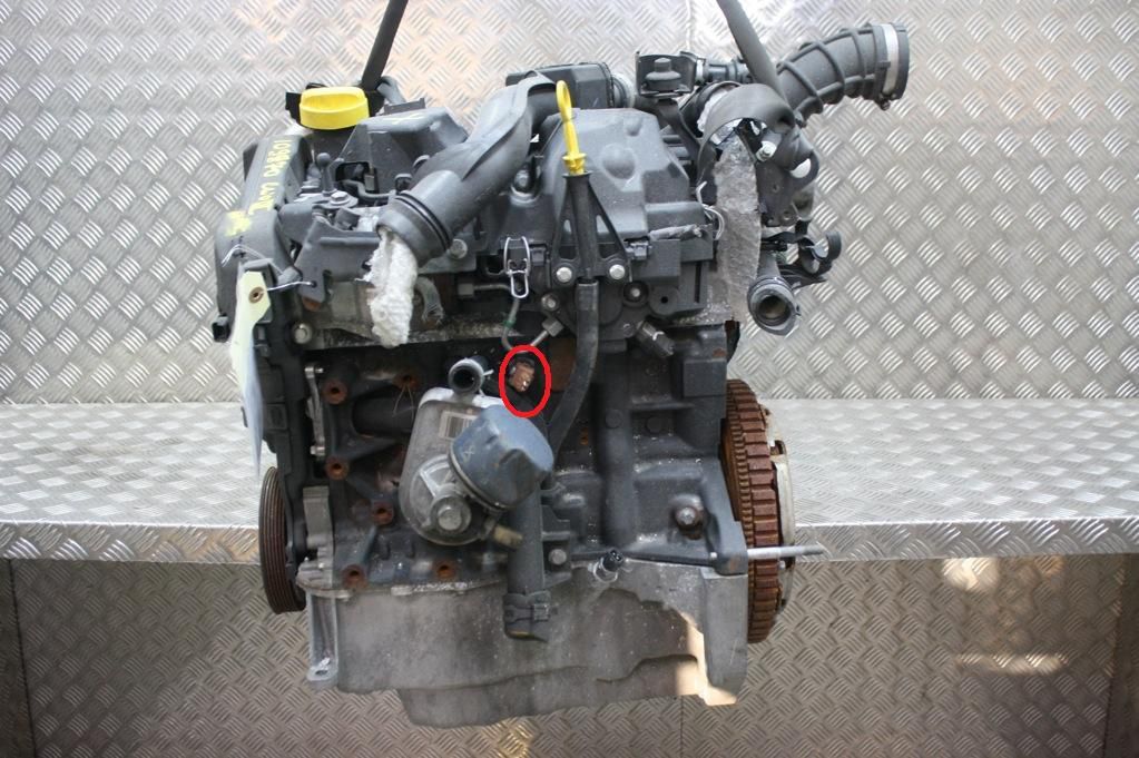

Petite image du moteur. Les fils viennent de la petite pièce gris/vert au dessus du filtre a huile....
http://images.forum-auto.com/mesimages/883000/MOT.jpg2..jpg
Si ça peut aider!

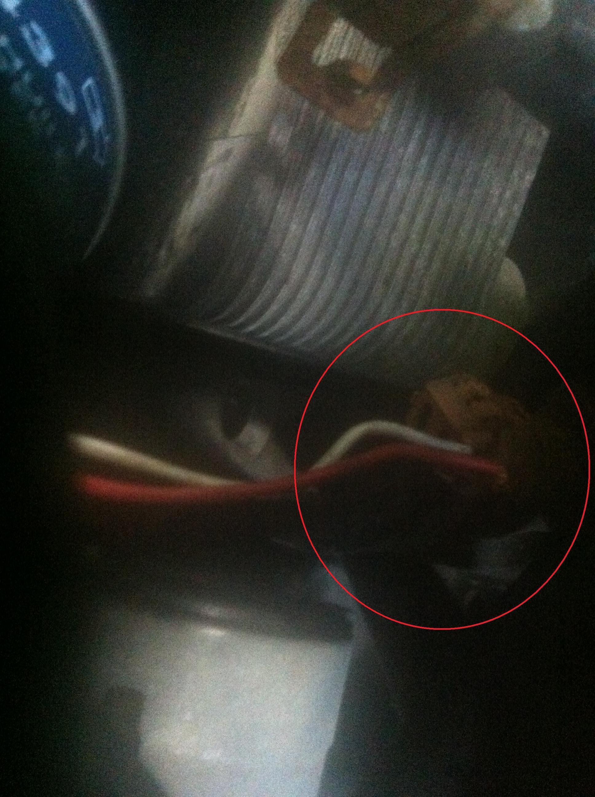

une photo des fils arrachés serait plus parlante

Bizarement,
vu sa tête et sa position il devrait s'agir du manocontact de pression d'huile
mais comme je ne connais pas le K9K 65 je ne peux le certifier
En faisant quelques recherche, sa pourrait etre le capteur à cliquetis...
J'essaye de retirer cette pièce, s'est deja assez compliqué d'y accéder, mais je ne sais pas comment procéder. Une idée??
:pense: euhhh capteur de cliquetis sur un mazout j'ai comme un doute ...
en fait non (après vérif de la doc des Még 2 en K9K) j'ai plus de doute: y-en a pas ... :irony:
en plus généralement (sur les essences) il est plutôt sur le haut moteur et pas sur le bloc cylindres
donc je reste sur ma première idée

+1 pour le manocontact, mais sans possibilité de le certifier
Si il s'agit bien de sa: http://img52.imageshack.us/img52/3862/img0616b.jpg c'est le capteur cliquetis ;).. Tu trouveras le même connecteur dans une casse je pense ou même dans une concess/agence Renault ils peuvent te depan si ils sont cool.
Surtout ne le devisse pas ou autre, sinon tu peux avoir des soucis de recallage des injecteurs :roll: il faut faire une manip speciale

+1 capteur de cliquetis va dans une casse directement.
Normalent a la premiere casse que tu fais tu devrais trouver ce connecteur une soudure un coup de gaine thermo et cest comme neuf :wink:

Je déterre ce sujet car apparemment j'ai fait la même bêtise sur ma Clio 3 1,5 dci 68ch... Lors de la vidange avec un filtre récalcitrant et la pince araignée zblam j'arrache les fils rouge et blanc du capteur de cliquetis...
Et depuis la voiture tourne bien, mais sur le compteur, celle-ci indique "contrôler l'injection" avec une belle clé plate zuut...
Comment pourrais-je m'en sortir étant donné que les petits fils électriques c'est pas mon fort.
Kicktophe Citer ce message Mar 29 Juil, 2014 11:07
J'ai demandé conseil au garage renault où j'avais acheté la voiture. C'est bien le capteur de cliquetis, il m'a donné le connecteur avec les fils branchés. J'ai enlevé l'ancien connecteur, rebranché le nouveau, et quelques cosses plus tard s'était bouclé.
Je ne retrouve pas la même pièce sur le net avec les fils ...
Qu'est-ce que tu entends par quelques cosses plus tard? Ça se rebranche un peu plus loin?
