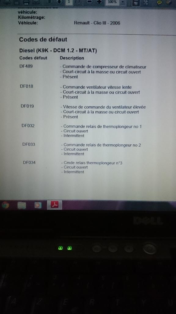

Alors déjà j'ai branché le clip, Ça m'a donné des défauts sur les relais thermoplongeur 1,2 et 3. j'ai démonté les relais et nettoyé a la wd 40, puis effacé les défauts et les défauts ne reviennent pas mais ça démarre toujours aussi mal.

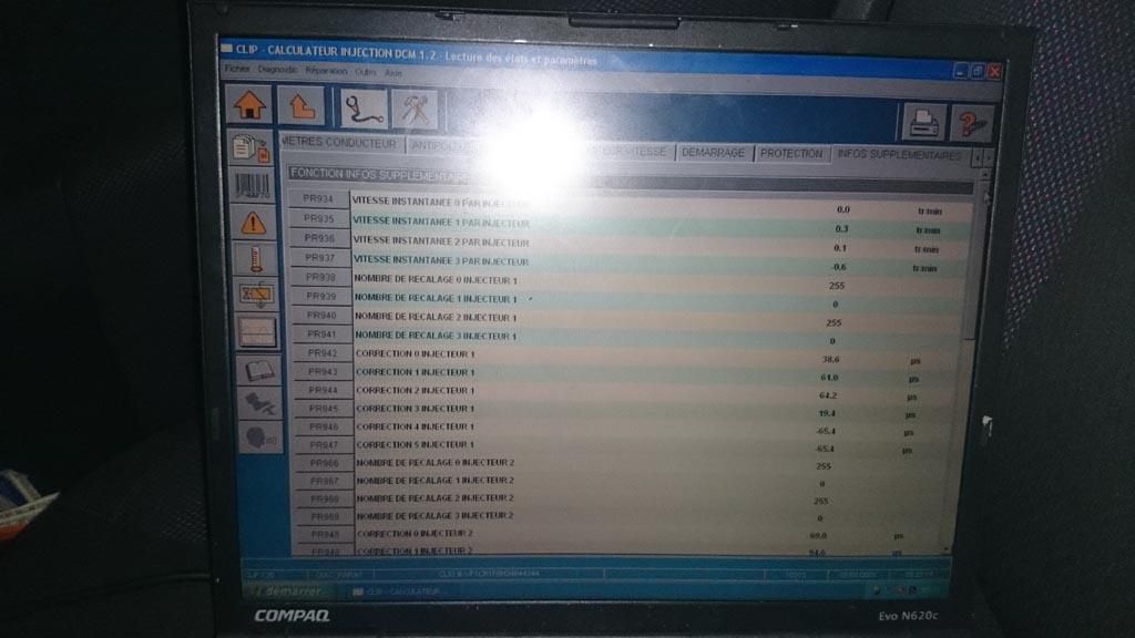

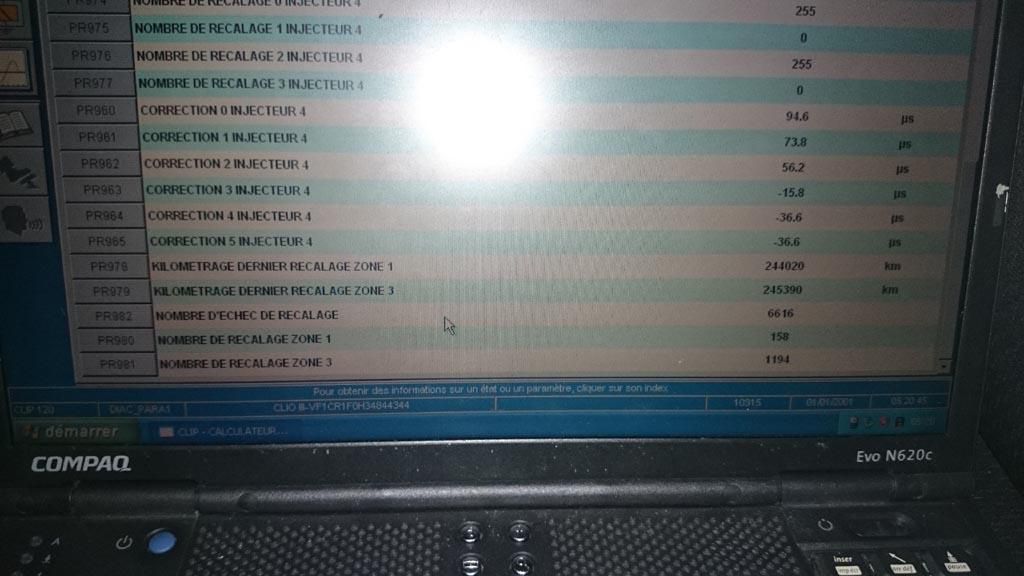

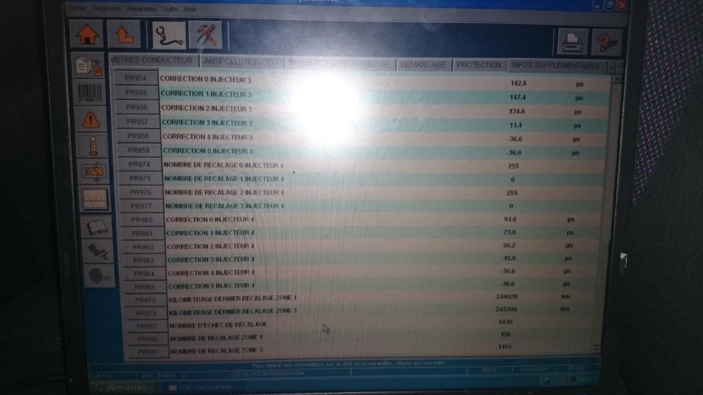

Au niveau du clip tout est OK mais il y a des lignes que je ne sait pas interpréter au niveau de l'injection donc je ne peux pas garantir l'integrité de mes injecteurs. Tout ce que je peux dire c'est qu'il y a suffisamment de pression dans le rail au demarrage par rapport a la consigne demandée.

edit quelques photos des données clip
Les defauts relevés au depart:
Les données sur l'injection que je ne sais pas interpreter:

Ce qu'il faudrait c'est de regarder les paramètres dynamiques des injecteurs (et pression rampe / consigne pression), en démarrant le moteur, puis moteur démarré au ralenti et à plusieurs régimes.
Tu couple ça à un test de débit de retour des injecteurs.

Ben en fait quand je démarre j ai de suite la pression rampe conforme à la consigne autour des 300 bars pourtant le moteur broute severe et reste bloqué a 500rpm alors que la consigne est à 850rpm. Ça dure 20 secondes et puis sans que quelque chose de particulier se passe le moteur fini par aller à 850rpm et il fonctionne comme s il était neuf à partir de ce moment là pas de trous à l accélération ni voyant sur le TDB rien!
C est quoi exactement les paramètres dynamiques des injecteurs, ce qui est marqué correction injecteur? Quelle sont les valeurs à ne pas dépasser?

Oui, ce sont les corrections qu'il faut déjà regarder. Mais moteur tournant.
S'il y en a un qui sort du lot, il est peut-être à contrôler.

Les corrections instantanées vont au plus à 3tr/min mais restent en général sous les 1tr/min sur les 4 injecteurs mais je ne sais pas ce a quoi ca correspond.
