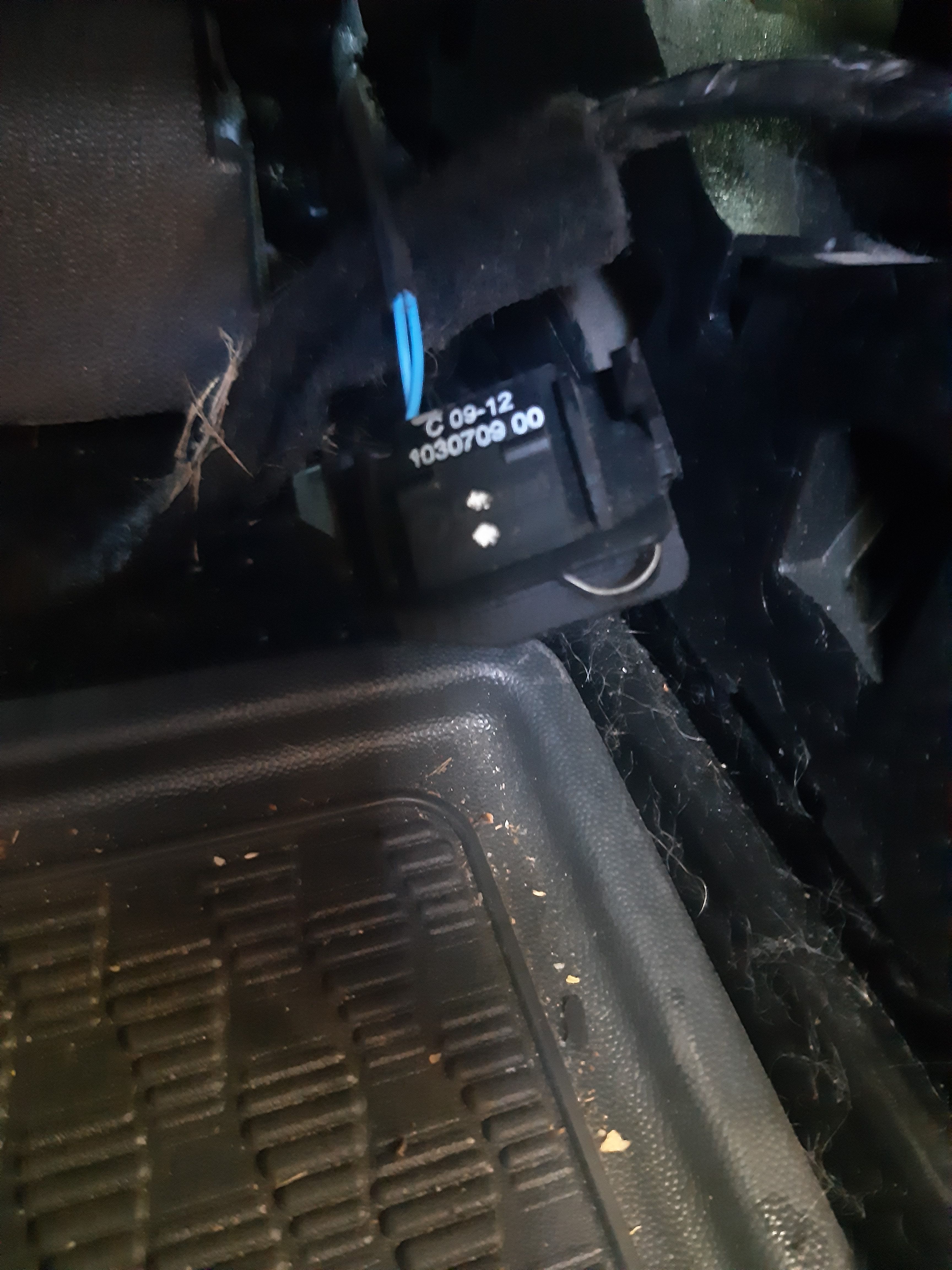

voila ma clio3 ph2 depuis quelques jour , airbag a contrôler suivi de la petite clé orange ,il s'allume puis quelque seconde il s'éteint puis il se rallume ,puis se s'éteint sa fait que ca ,j'ai bien mis du 2en1 dans la prise sous les 2 sièges rien ni fait ,
a part cela toutes les fonctions marche ,clim radio etc. une petite idée serait bien venu ! autre chose j'ai cette prise qui se ballade sous le siege chauffeur elle sert a quoi :idea:

Bonjour c'est un contacteur de siège fixé sur le rail il me semble. Il permet de savoir si le siège est avancé ou reculé.

C'est relié à l'airbag c'est pour la puissance de la mise à feu de l'airbag du volant.

bon j'ai fait faire la réparation dans un garage ses bien le contacteur tournant , ses pas donné
