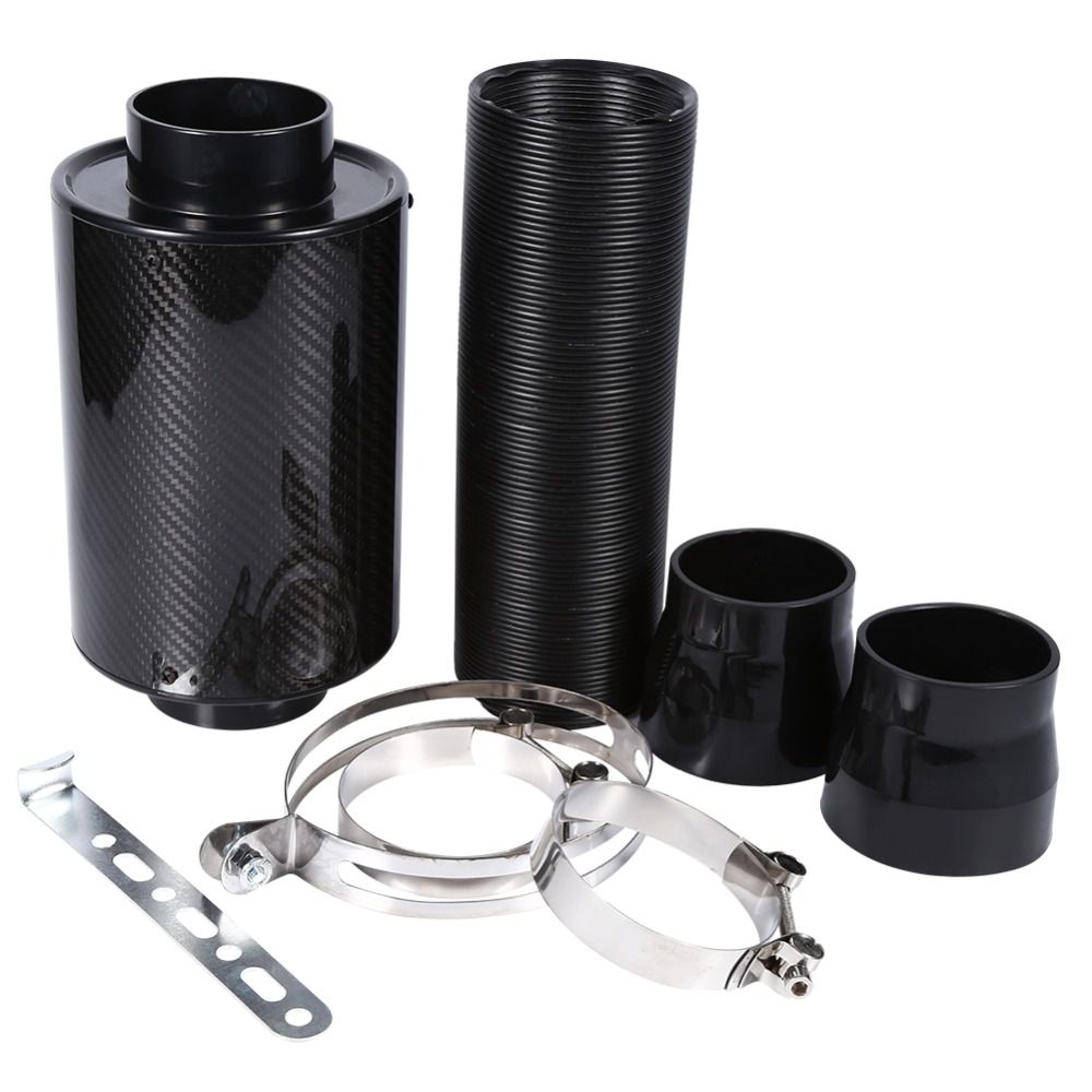

j'ai un filtre K&N classique dans la boite à air et un ami a reçu 2 boîtes à air en fibre effet carbonne de cette ref...(https://fr.aliexpress.com/item​/32860090035.html?spm=a2g0s.90​42311.0.0.7cfd6c37lDLhr5) acheté en chine et il en sort un jolie bruit sur son allemande et il m'en a donné une... c'est une admition d'air sport type CDA BMC sur le net..
pensez vous que niveau bruit ça pourrait être sympa ??
Est-ce safe pour la voiture ?? En effet je vois pas mal d'internautes du monde entier sur le web utiliser les filtres à air chinois, prétendant ne pas remarquer les différences entre les filtres sport de marque et leurs cousins moitier prix chinois. Seulement un entretien plus régulier car filtre lavable et réutilisable mais avec des produit de marque (K&N, GREEN ext...)
j'attend vos avis, votre expérience, vos retour, avant de l'installer sur la voiture... je ne suis pas pressé...

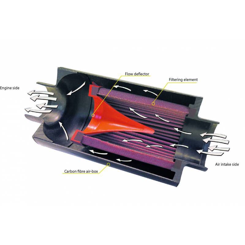

dans mon cas il s'agit d'une admission dynamique universelle de ce type:
cela impliquerai un retrait complet des durites d'admission et de la boite à air... on resterai sur de l'air frais car la prise d'air serai placé au même l'endroit que celle d'origine...
enfin au niveau de la reglementation sonore, on ne parle pas d'un trubopropulseur doudle flux ! mais juste de moin étouffer le son a l'admission d'air et redonner une petite touche de sprotivité suplémentaire a cette belle.
