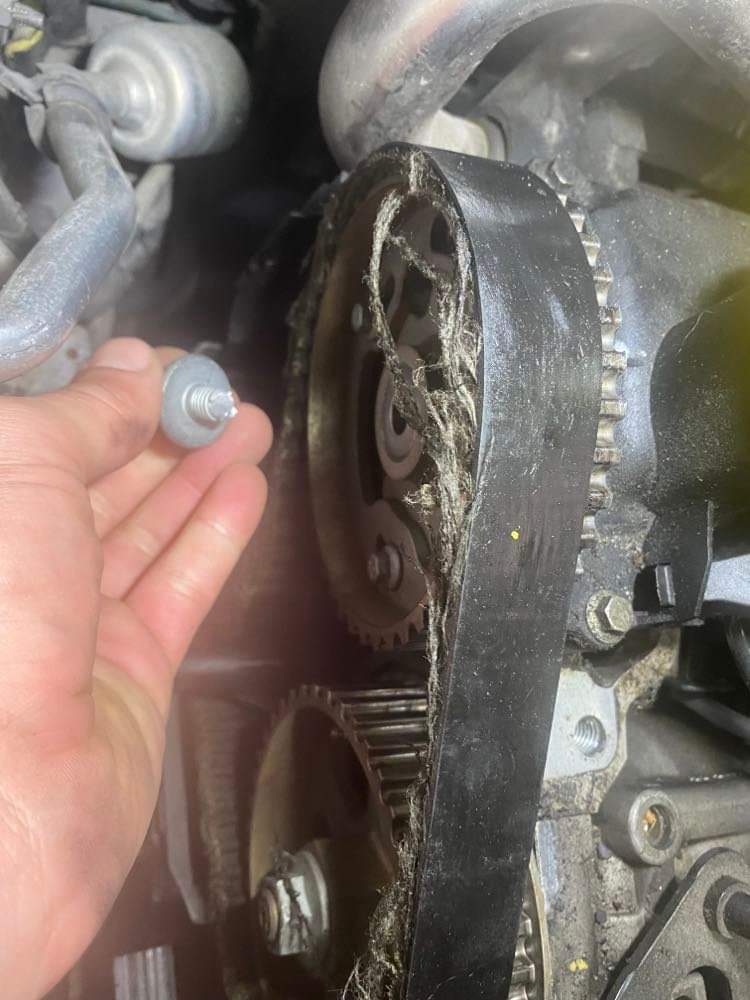

La semaine dernière en étant sur l'autoroute ma voiture est tomber en panne d'un coup plus de moteur ni rien .
J'ai donc emmener ma voiture chez mon ancien mécano qui as fait ma courroie de distribution a 102000km
Actuellement ma voiture à 120000km
Du coup je lui ai demander de me dire ce qui y avait , apparemment moteur casser du à la casse de la clavette de la poulie d'arbre a cames et vis arbre à came casser .
Courroie alternateur un peu abîmer et courroie de distribution effiloché .
Pensez vous que je puisse faire appel à un expert .

Je sais pas je m'informe sur ce que je pourrais faire,
J'ai plusieurs avis de mécano qui mon dit que c'etais peut être lier au changement de mon kit distribution .
