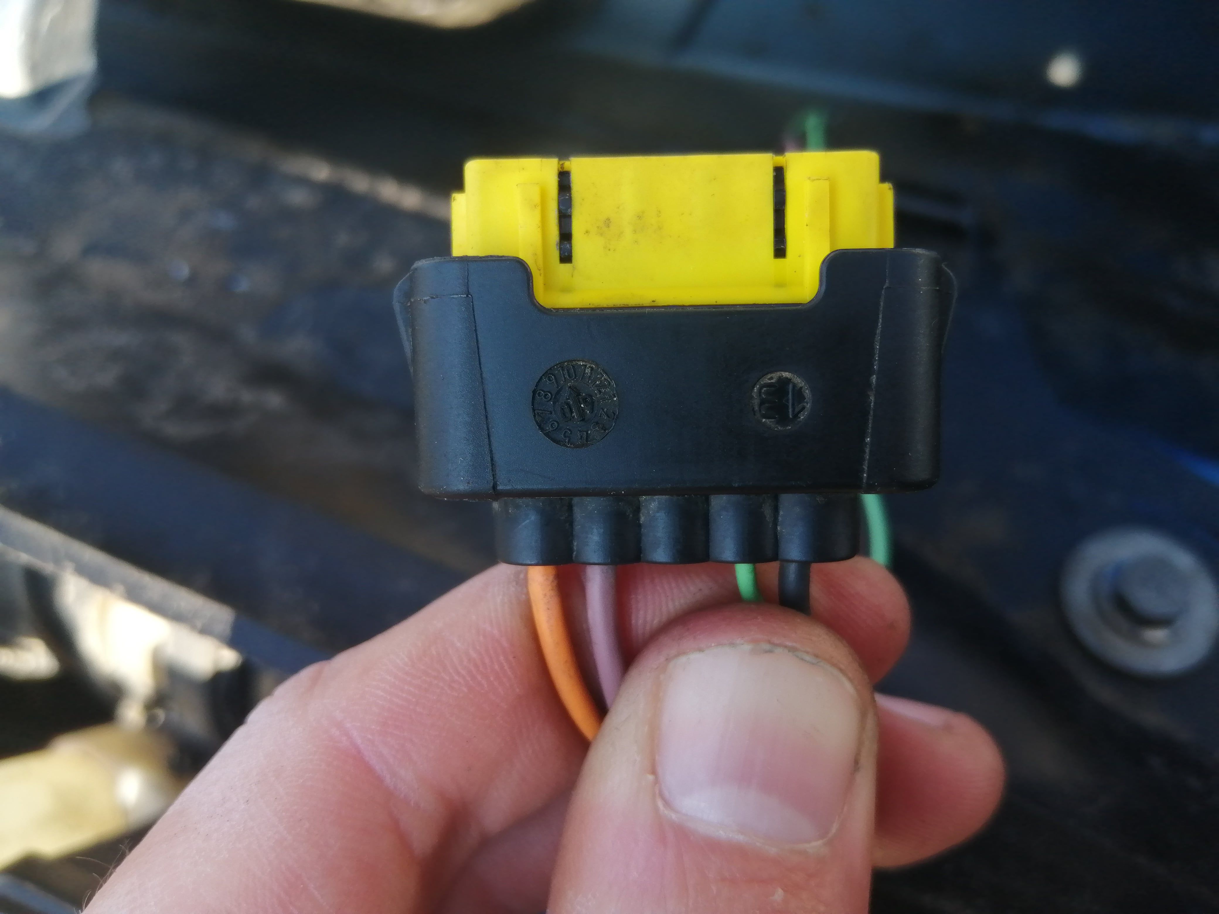

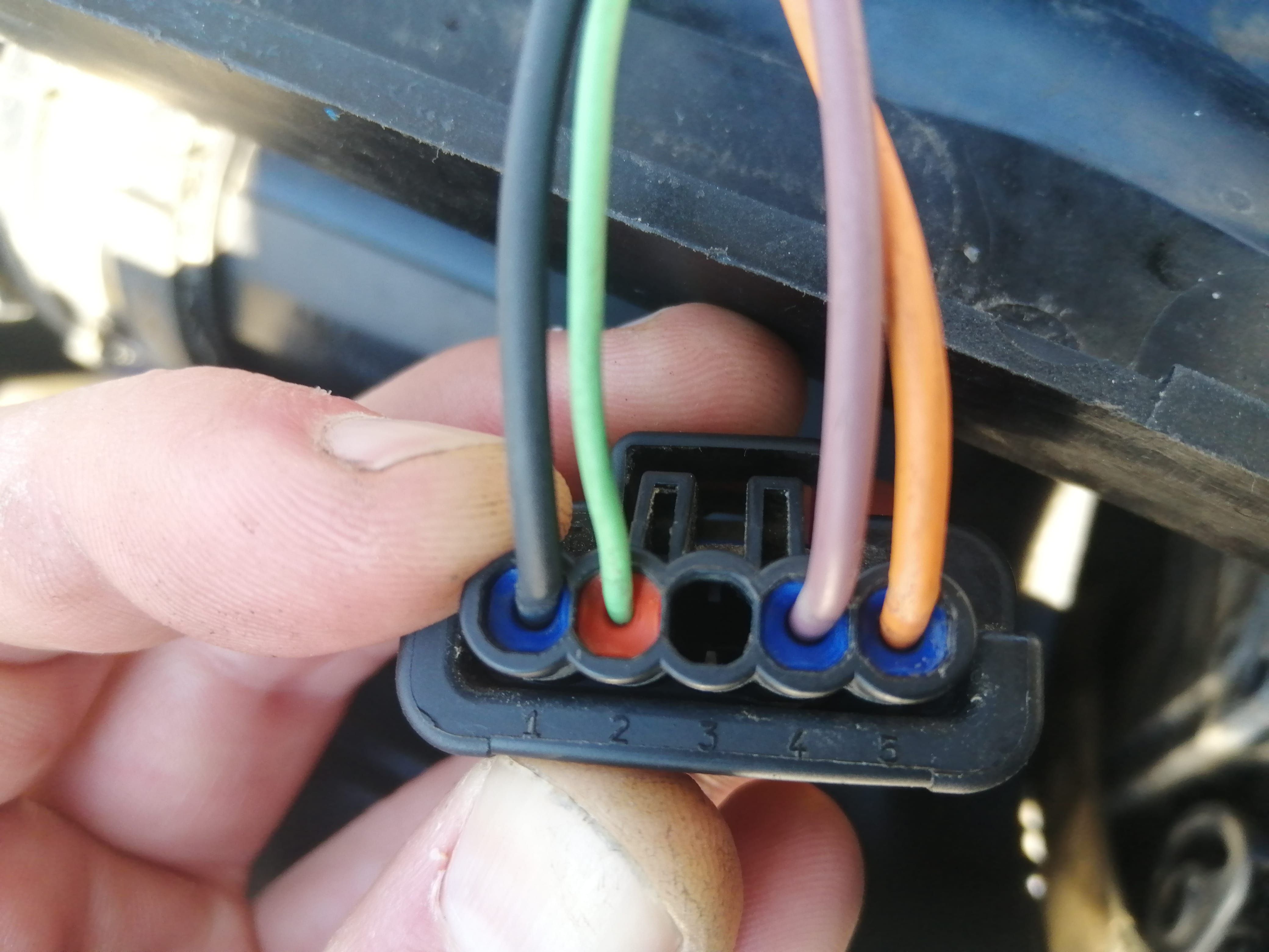

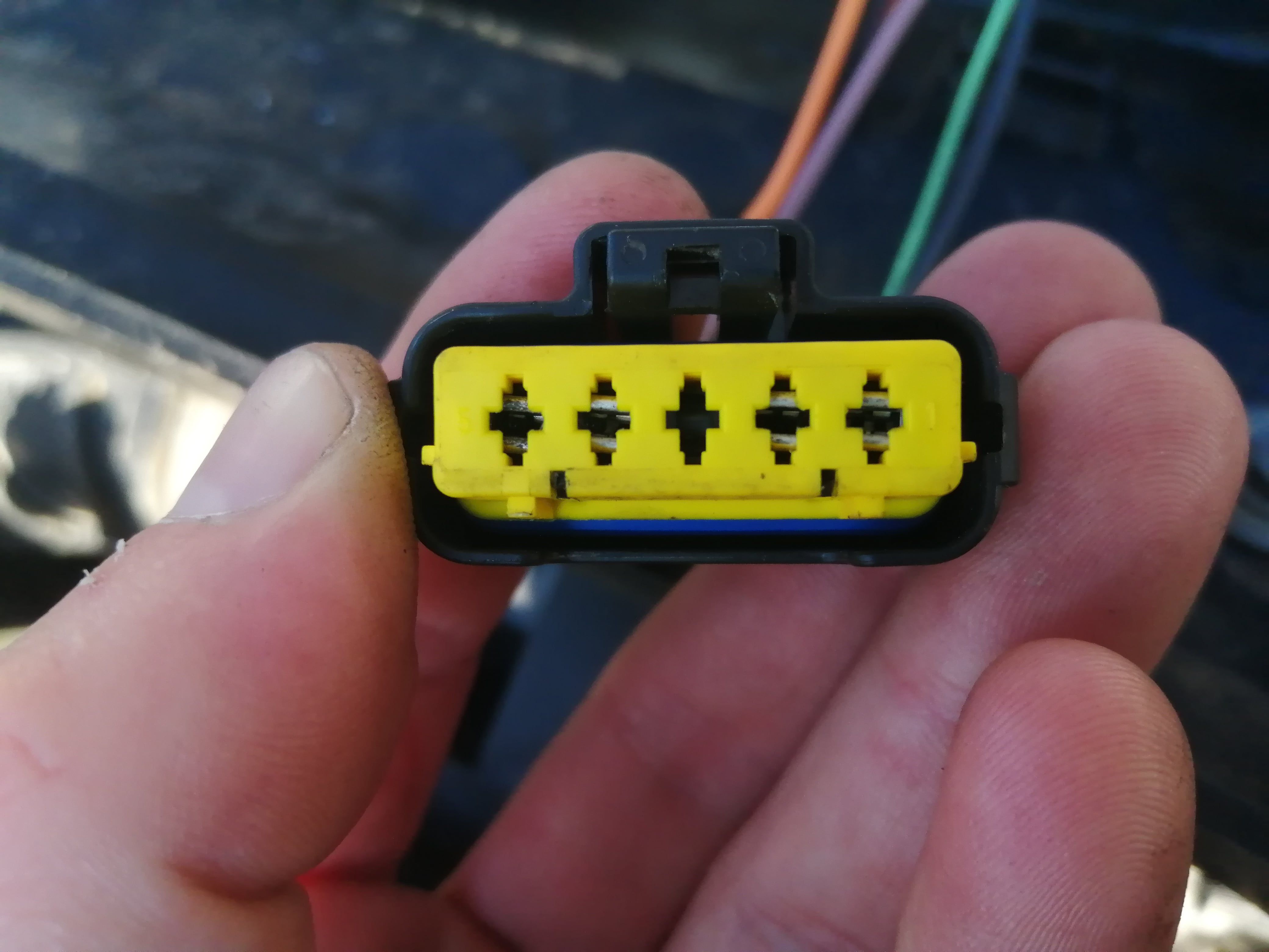

J'ai testé avec une ampoule relié à la masse et de l'autre coté directement dans le connecteur, sur la position 4 (grande vitesse), l'ampoule s'allume à fond et s'éteint, et maintenant elle ne s'allume plus du tout, sur les autres positions 1-2-4, aucune lumière..., je remet le moteur EG, il donne qqs coups puis s'arrêtent.
Je ne comprends plus rien, j'avais vu aussi que le connecteur pouvait faire défaut mais je ne sais pas comment le démonter pour vérifier...
