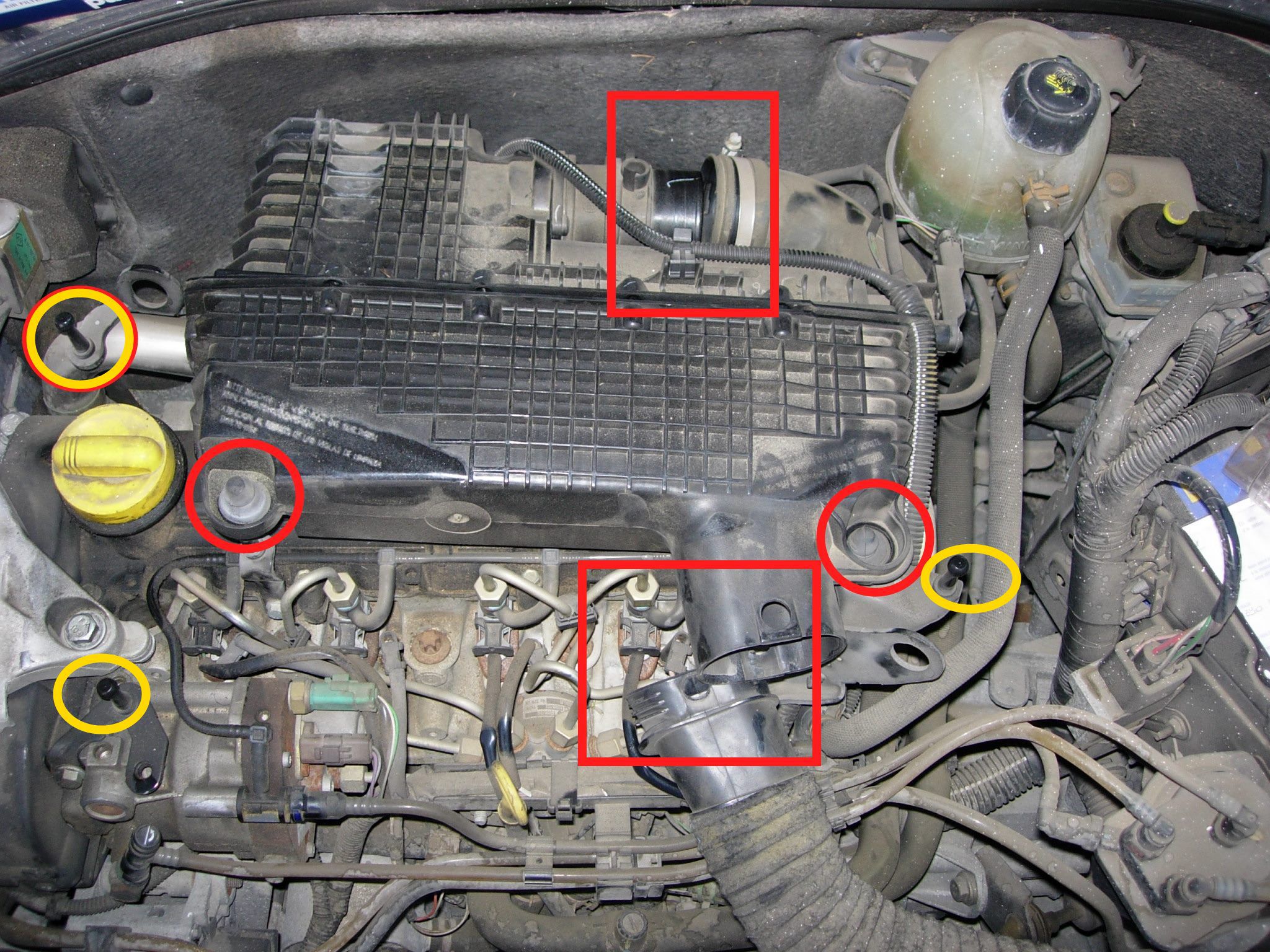

Voici un petit tuto simple et rapide pour changer le filtre à air des Clio II dci 65. C'est très simple et très rapide :)
1. Retirer le cache moteur en tirant doucement, en prenant en compte que les pates de fixation sont positionnées ainsi (ronds jaunes)
2 Retirer les deux "durites" (carrés rouges) qui proviennent de la boite abritant le filtre. Pour celle du haut, il suffit de desserer le collier, quand à celle de devant, elle est clipsée par deux petites pates en plastique, sur lesquelles il suffit d'appuyer tout en tirant sur la durite.
3 Retirer la boite à air (attention aux picots, cercles rouges sur la photo), ainsi qu'une petite pate métallique au bas de celle-ci sur le côté droit.
4. Ouvrir la boite à air en retirant les vis du haut. Elle s'ouvre alors en deux.

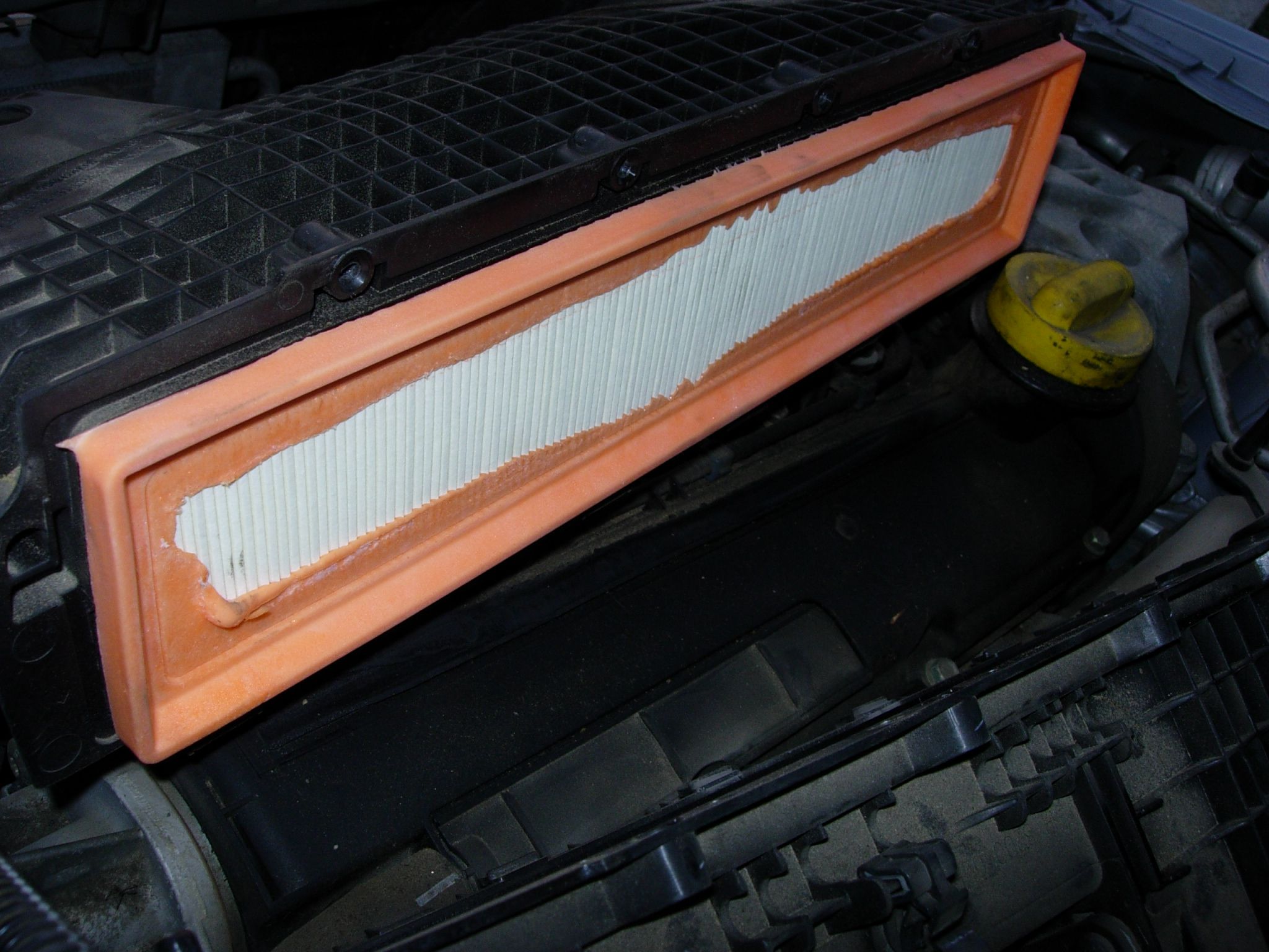

5. retirer et placer le nouveau filtre, puis tout remonter. Attention à bien refermer la boite avec les petits picots au bas de celle-ci (voir photo précédente), et remettre les vis :)
Et voilà, c'est tout !

J'ose espérer que tu n'as pas monter ce filtre.
