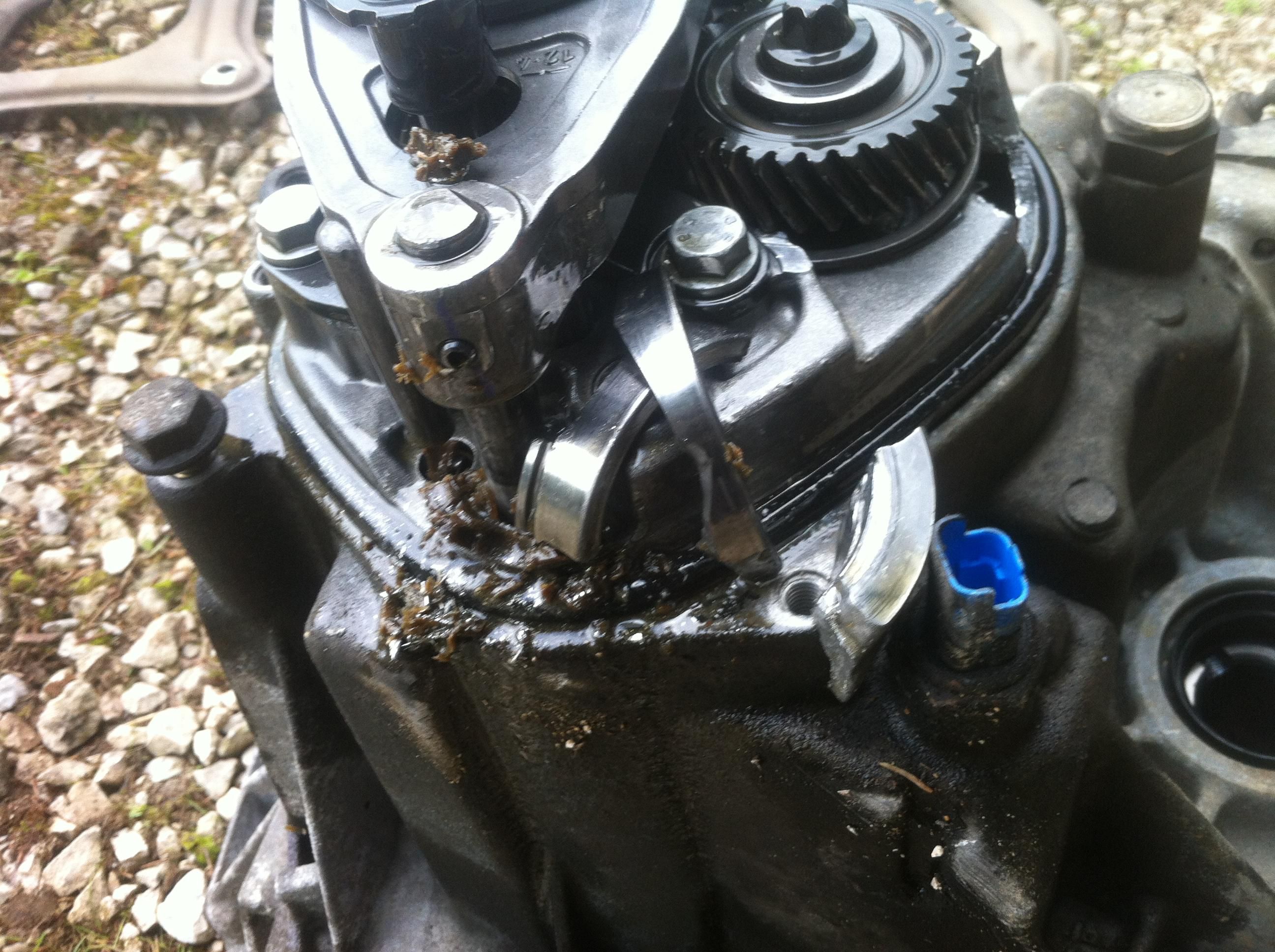

Bon alors quelques nouvelles, j'ai demonté la boite aujourd'hui. Avant de commencer j'ai essayer de rouler un peu pour voir et la, symptome completement different de samedi: les roues ne se bloquaient plus mais par contre un enorme sifflement au niveau de la boite, plus que 3 vitesses qui passent (1er, 2eme et 3eme). Puis j'ai démonté :shock:

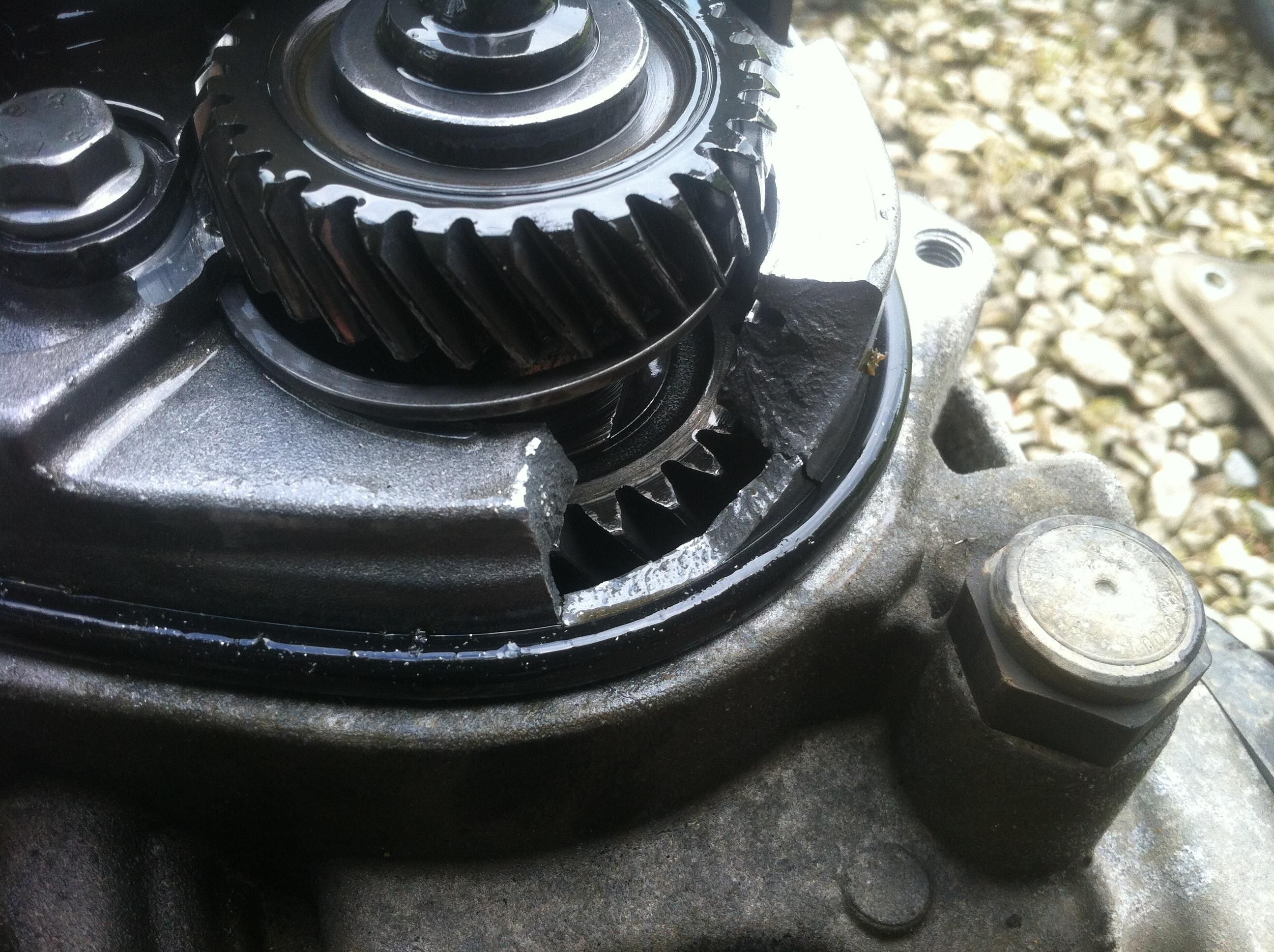

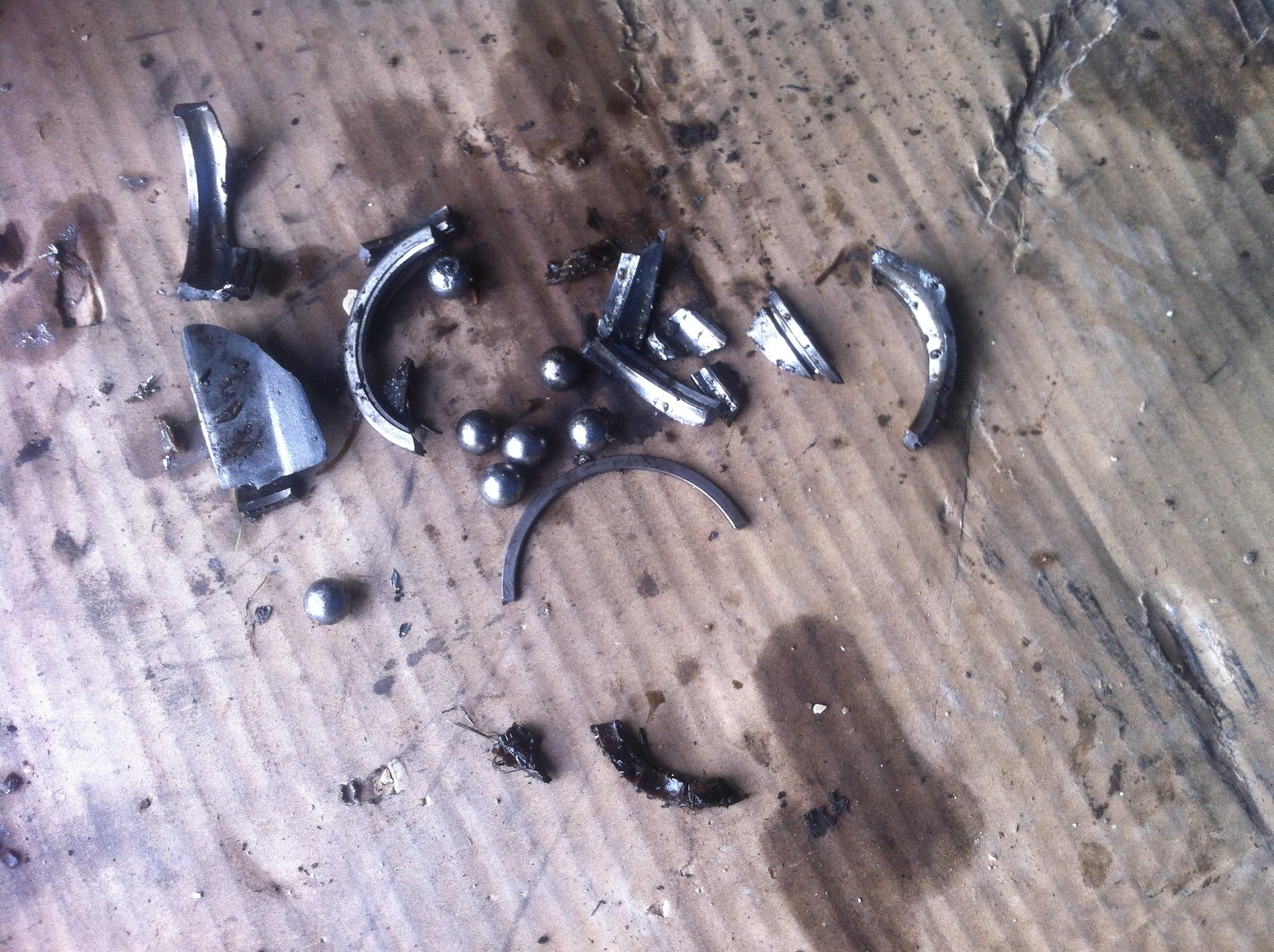

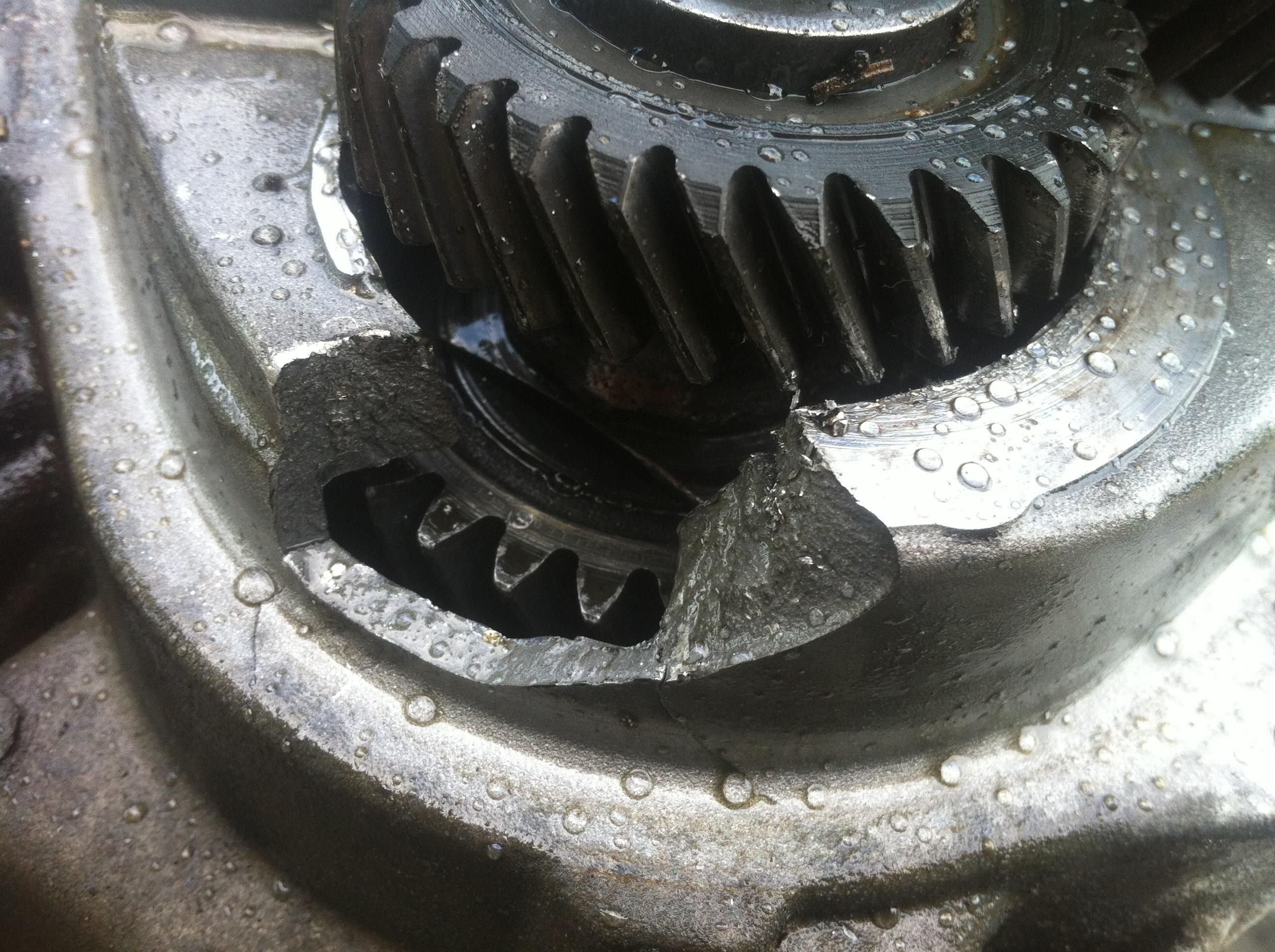

C'était bien un roulement ..
Voila les dégâts que ça a fait, sa en a fait péter le carter de la boite !!!
Message Mar 05 Aoû, 2014 03:08
J'en ai cassé des carters de boîte JB, mais comme çà, jamais :shock:
C'est claire. Il devait déjà y avoir des symptômes depuis un petit moment je pense et le mecs a du continuer de rouler et voila le résultat.
