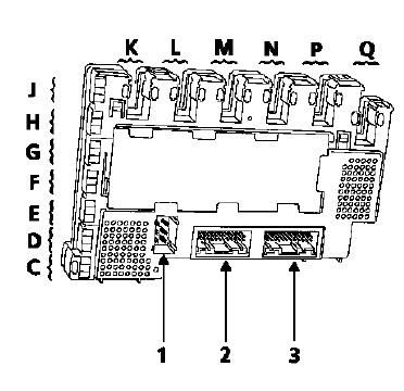

Apriori ce serait le K sur le schémas ci dessous :
Mais je doute que ce soit le relais car c'est le boitier électronique (BMT) qui doit gérer le cadencement variable.
Je pense qu'il faudrait plutôt contrôler le comodo.
J'ai craqué et je suis allé acheter la Revue Technique.
Le relais K commande les essuie-glaces avant mais il leur permet seulement de redescendre quand le comodo est mis sur la position zéro.
Autrement dit, le temporisateur qui gère le balayage intermittent ne se trouve pas là et il faut que je fasse des tests sur le comodo.

Salut !
rien à voir avec le probleme de ce post, mais d'apres le schéma que tu as fournis Accordiola1, quel est le relais qui commande les feux de croisements ?
Ils ne fonctionnent plus, mais les lampes et fusibles sont ok !
