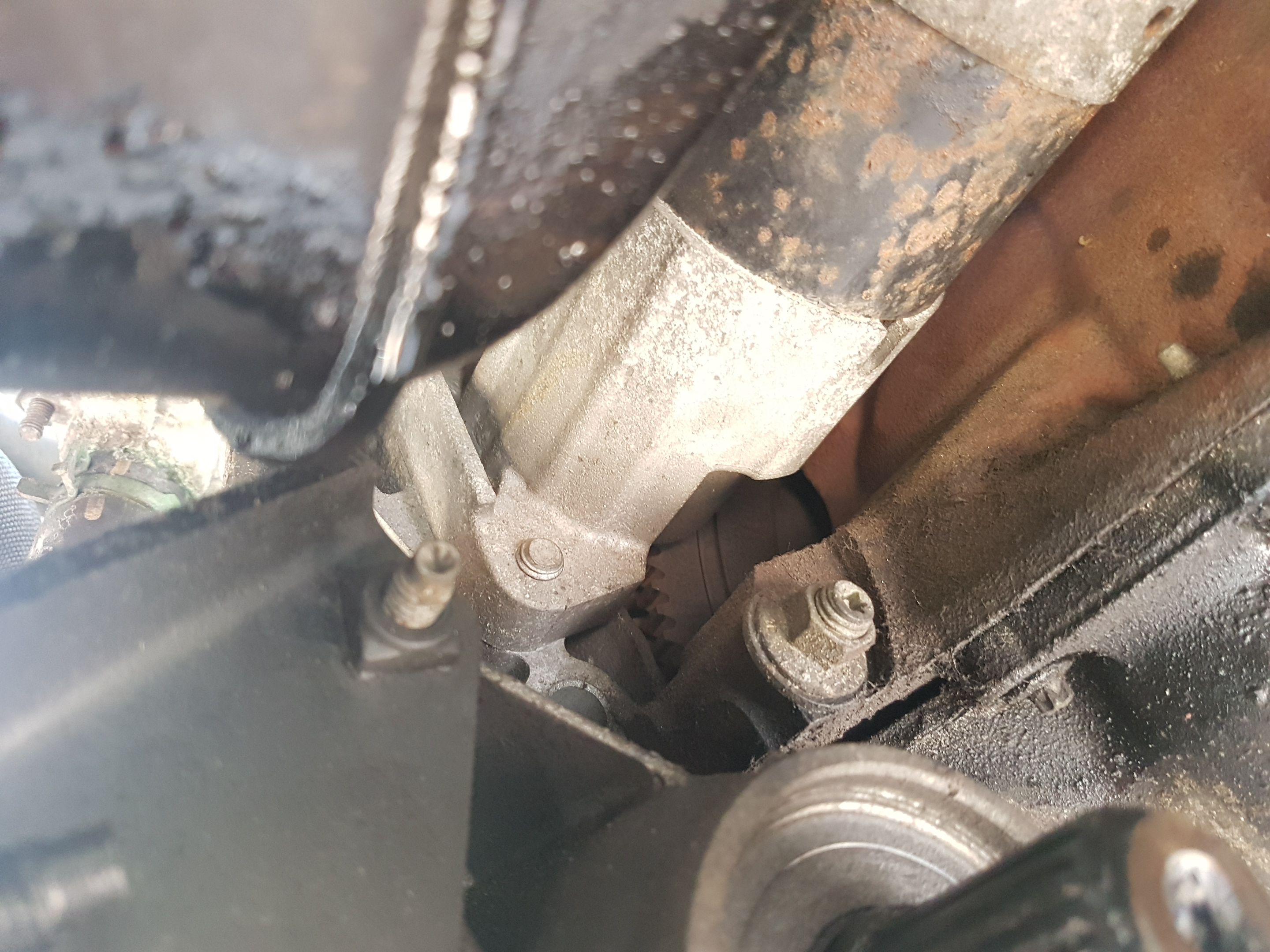

Deux photos pour voir où se trouve le démarreur.
Il suffit d'enlever les deux vis qui le tiennent. Les tetes de vis sont de l'autre coté du démarreur.
L'une sera visible, l'autre est visible par le dessus ...mais avec les cables ce n'est pas évident !
Une fois enlever, il ne tient que par un téton pour le centrer.
Pour enlever le démarreur, il faudra tapoter ou faire levier pour le "décoller".
Penser à dévisser le plus et la masse sur le démarreur ! [/img]

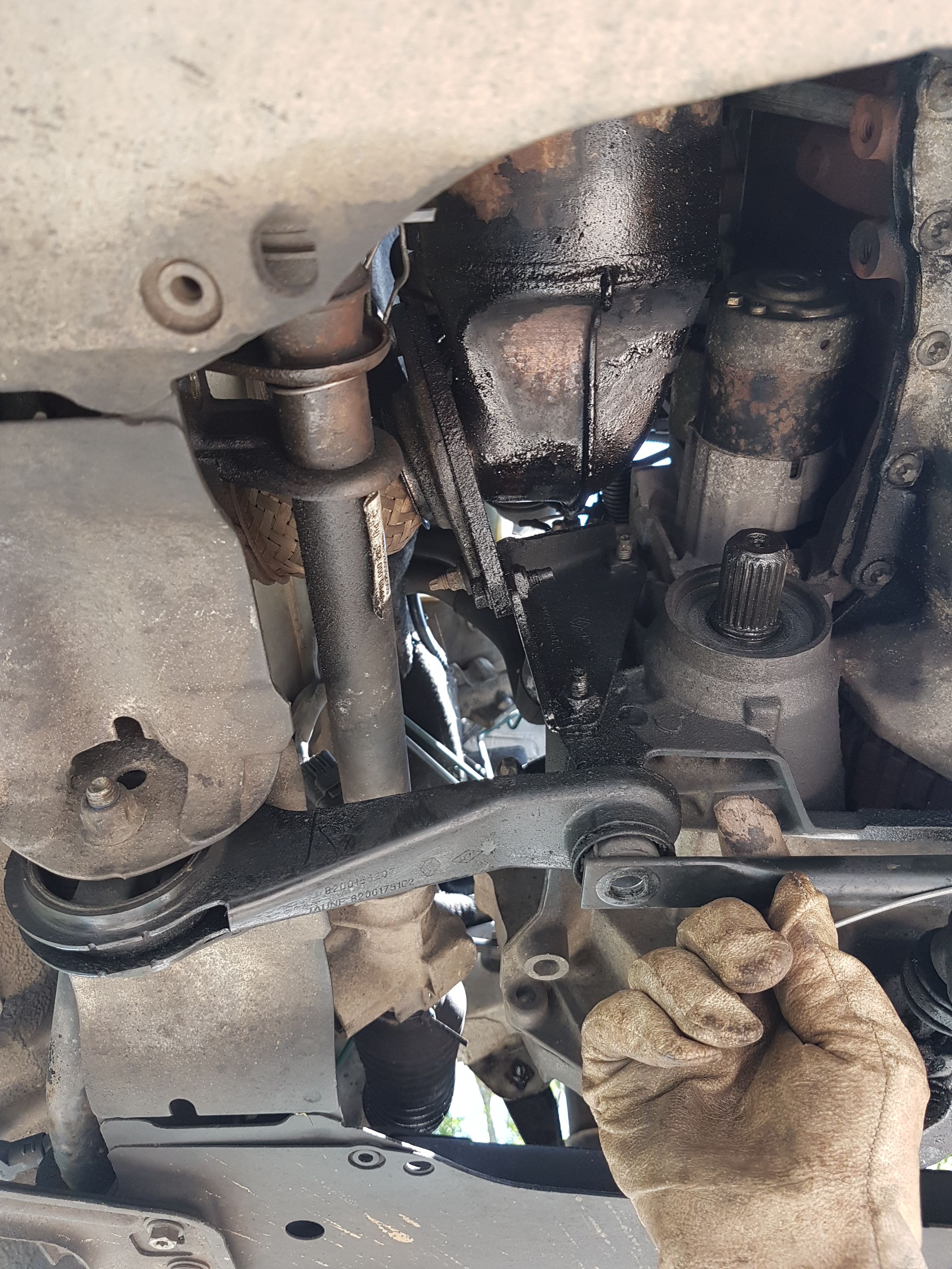

Message Mer 12 Juin, 2019 22:06
Petite préc[/img]ision, pour mon post précédent, la photo est prise de dessous.
Le démarreur est au dessus des canelures (le cardan droit était enlevé).
