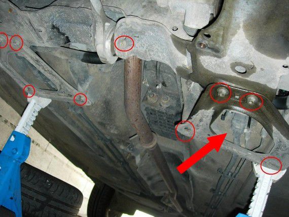

Message Lun 03 Oct, 2016 11:10
Voila une photo que j'ai trouvé sur un autre forum. Ne fait pas attention aux cercles rouge.
A peu près au milieu du renfort du berceau, c'est côté conducteur. Je dirai que c'est le câble ABS qui va à l'arrière (si à l'arrière il est divisé en deux connecteurs c'est celui la...).
Mais tu n'as pas un voyant ABS qui est apparu sur le tableau de bord ?
Suivre la grosse flèche rouge :)
