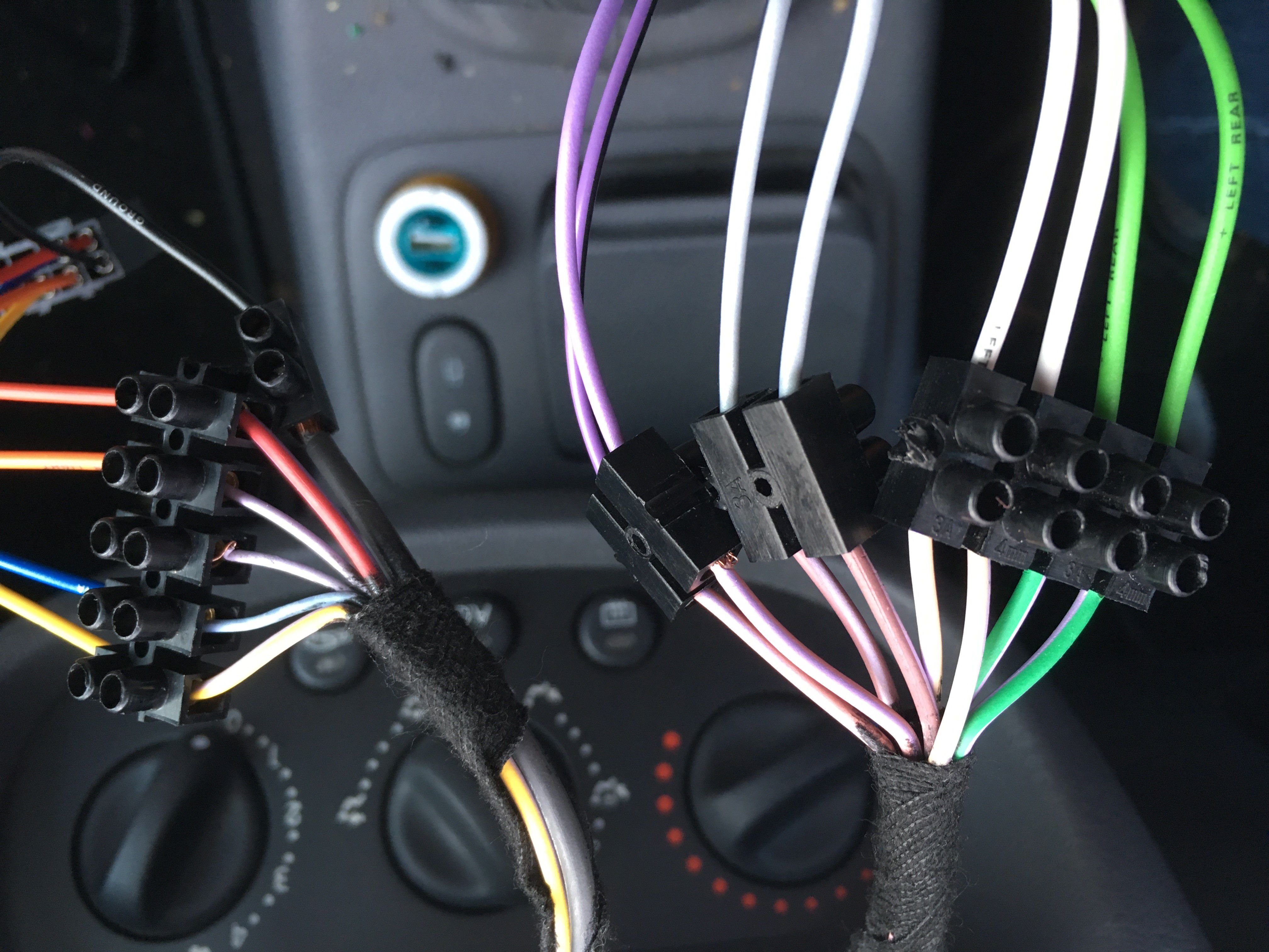

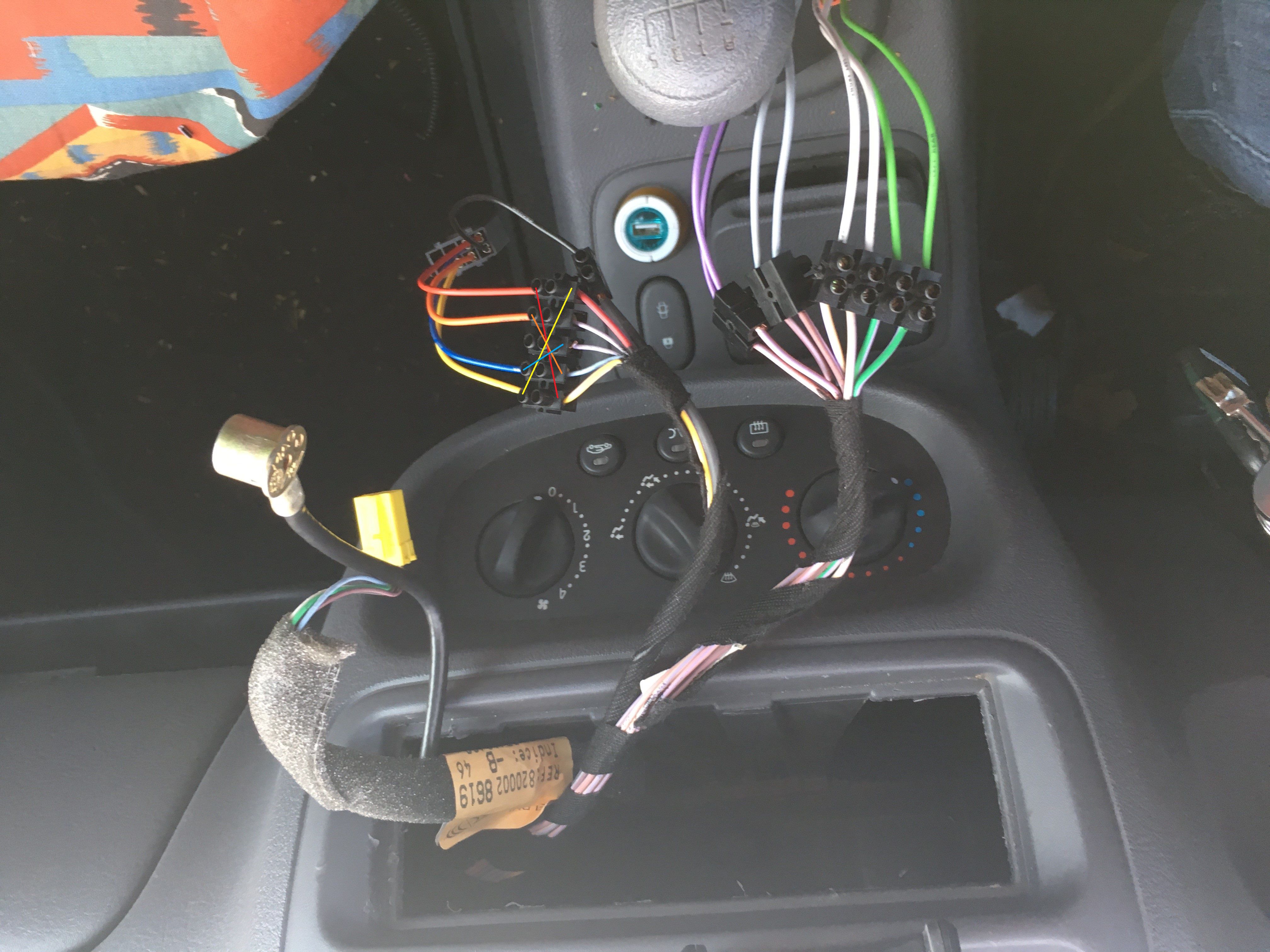

Je me permets de relancer le post car je suis dans la même situation, mon poste a été volé et les fils ont été coupé sans me laisser l'adaptateur constructeur sur ma Clio II phase 1. J'ai écumé les forums à la recherche d'un plan de branchement ou un plan de correspondance des fils de l'autoradio et le connecteur ISO fil coupé pour raccorder avec des dominos mais je n'ai rien trouvé de probant. J'ai donc tenter ma chance et raccordé bêtement les fils de la même couleur (enfin presque, car elle ne correspondent pas tout à fait) mais ça n'a pas fonctionné. Voici le cas en image : clic pour agrandir clic pour agrandir
Est-ce que quelqu'un pourrait m'aider à raccorder correctement s'il vous plait ? :euh:
Bonsoir,
il y a quelques erreurs sur le connecteur ISO noir (voir photo -ci-dessous):
Faisceau véhicule:
- fil rouge = 12v permanent --> sur fil jaune du connecteur ISO
- fil bleu = 12v éclairage --> sur fil orange du connecteur ISO
- fil jaune = 12v après contact --> sur fil rouge du connecteur ISO
- fil noir = Masse --> lui c'est bon...
De quelle couleur sont les fils que l'on voit entre le bleu et le rouge sur le faisceau coté véhicule ?
Bonjour buron44,
Merci pour cette réponse, effectivement j'ai tout inversé ! :euh:
Pour les couleurs des fils entre le rouge et le jaune coté véhicule, à partir du rouge : violet, violet et bleu clair.
J'en ai donc un de trop par rapport aux connecteur iso, une idée à quoi ça correspond ? :pense:
les deux sont violet ?
Il y en a un des deux qui alimente l'ampli de l'antenne via l'autoradio et qu'il faudra relier sur le fil bleu du connecteur ISO.
L'autre fil est l'info vitesse qui ne servira pas ici puisqu'il n'y a pas de correspondance sur le faisceau du connecteur ISO.
Il va falloir identifier lequel de ces deux fils va à l'ampli de l'antenne... :pense:

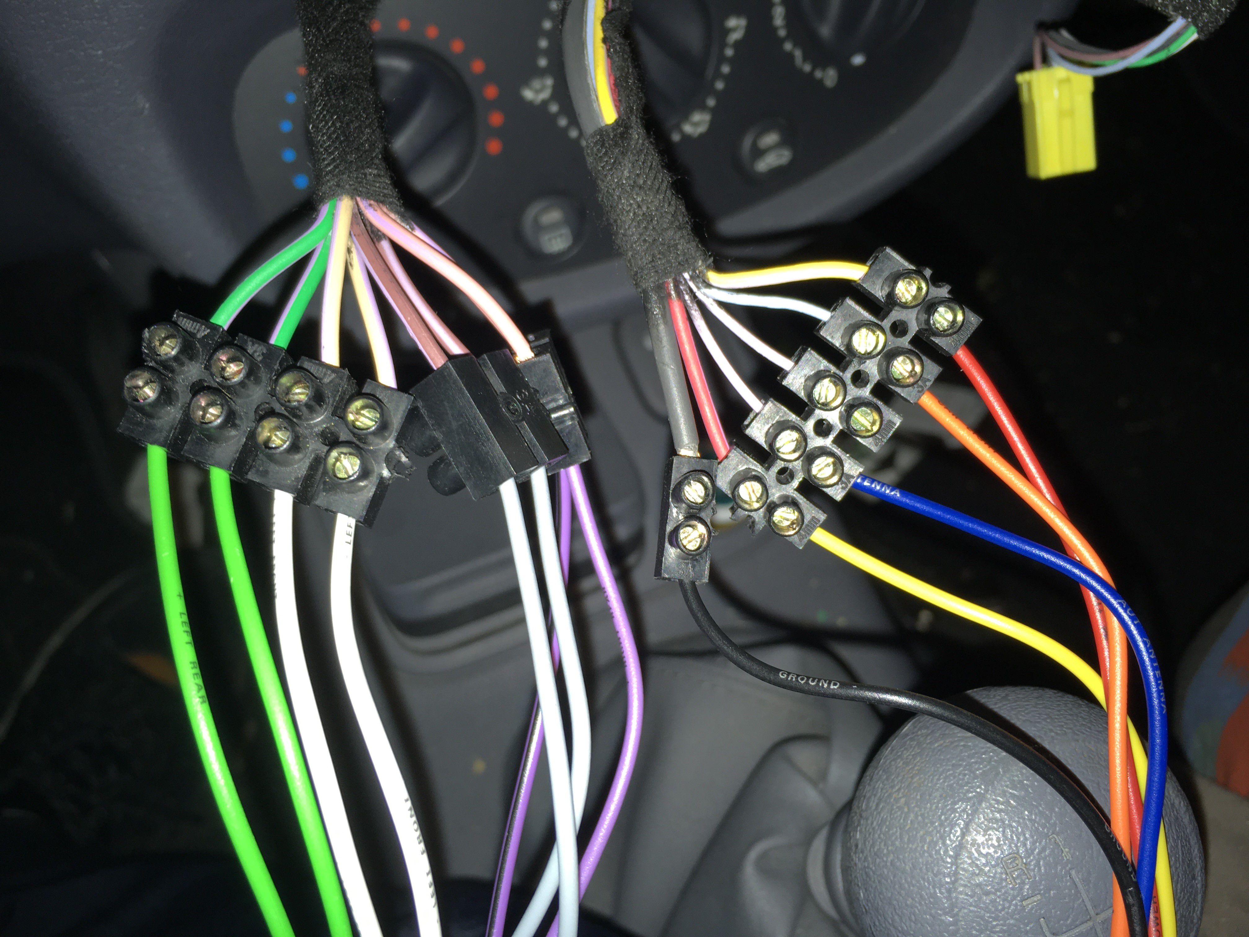

Bonjour buron44,

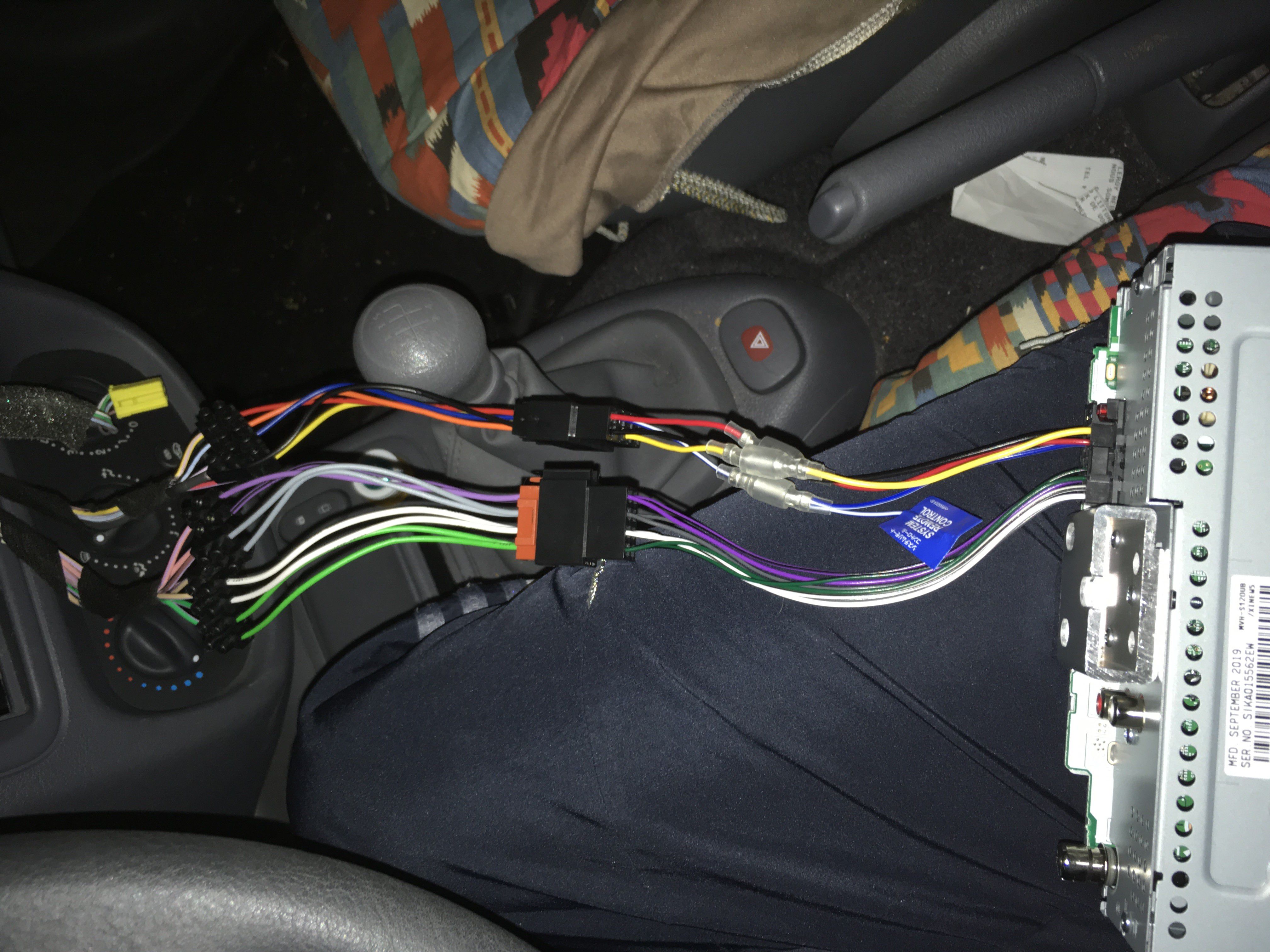

Après avoir suivi votre plan de branchement l'autoradio ne fonctionne toujours pas : clic pour agrandir
Ma question est la suivante, est-ce possible d'avoir griller l'autoradio avec mon branchement précédent ? :nonnon:
Voici un plan du branchement complet avec autoradio : clic pour agrandir
Merci d'avance !
Il faudrait déjà vérifier les fusibles du véhicule, et celui au dos de l'autoradio.
Est-ce que vous avez un multimètre pour faire des relevés de tensions ?
Oui j'ai un multimètre, comment dois-je m'y prendre ?
Message Dim 15 Dec, 2019 18:12
Contact mis, vérifier qu'il y a du 12v entre les fils noir et jaune puis les fils noir et rouge.
Si il n'y a rien c'est que des fusibles ont claqués.
