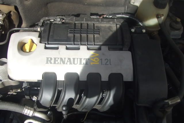

peux tu envoyer une photo de ton moteur que je te dise quoi faire?
voila a plus

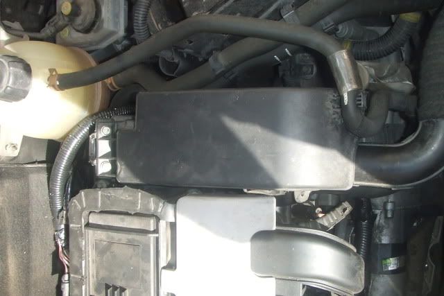

Pour la photo de mon moteur :
http://i232.photobucket.com/albums/ee250/LePsY013/Clio%20II/DSCF1386.jpg
http://i232.photobucket.com/albums/ee250/LePsY013/Clio%20II/DSCF1385.jpg

salut ben
alors as tu toujours tes petits ratés toutes les 4 à 5 sec? parce que des bougies qui avaient 60000km c'est sûr qu'elle sont rincées.
sinon pour ton ralenti je ne vois que le nettoyage du boitier papillon ou essaie toujours en garage de voir si il n'y a pas une remise a zero des parametres possibles, histoire que ton boitier reprenne de nouvelles valeurs (mais je ne crois pas que ca marchera)
je m'explique: tout les résidus et la crasse qui se depose tout autour de ton papillon des gazs ne gênent pas son deplacement: il se ferme toujours autant.
par contre cette crasse diminue le flux d'air que ton boitier imagine laisser passer. hors sur un essence on regule le ralenti avec la quantitié d'air.
Pour le nettoyage de ton boitier il y a un temps bareme renault donc logiquement tu ne devrais pas avoir de surprise. mais sache qu'il y en a deja pour 15/20 euro de joint (collecteurs et respiration des vapeurs d'huile)
sinon à 60000 il y a aussi le changement du filtre à air et à essence!!
voila bon courage

Je continue toujours à parcourir le net en quete de de réponses, apparemment des personnes ont eu des problemes similaire (autre marque de voiture mais bon ca fonctionne pareil je penses...) et la cause était une sonde de température...
Qu'en pensez vous? A tout hasard serait possible de tester celle-ci? La débrancher et voir le résultat ou je ne sais quoi, afin d'écarter cette cause? Si oui pourriez vous m'indiquer ou elle se trouve.
Merci
salut
sur ta deuxieme photo on voit la sonde de t° moteur. Vue du dessus on la voit a gaucge du boitier a air: c'est ce petit capteur noir cylindrique à tois fils (dont un fil rouge qu'on voit)
je ne suis pas sur que le fait de la debrancher t'aideras, mais si tu veux le faire fait le plutot a chaud.
