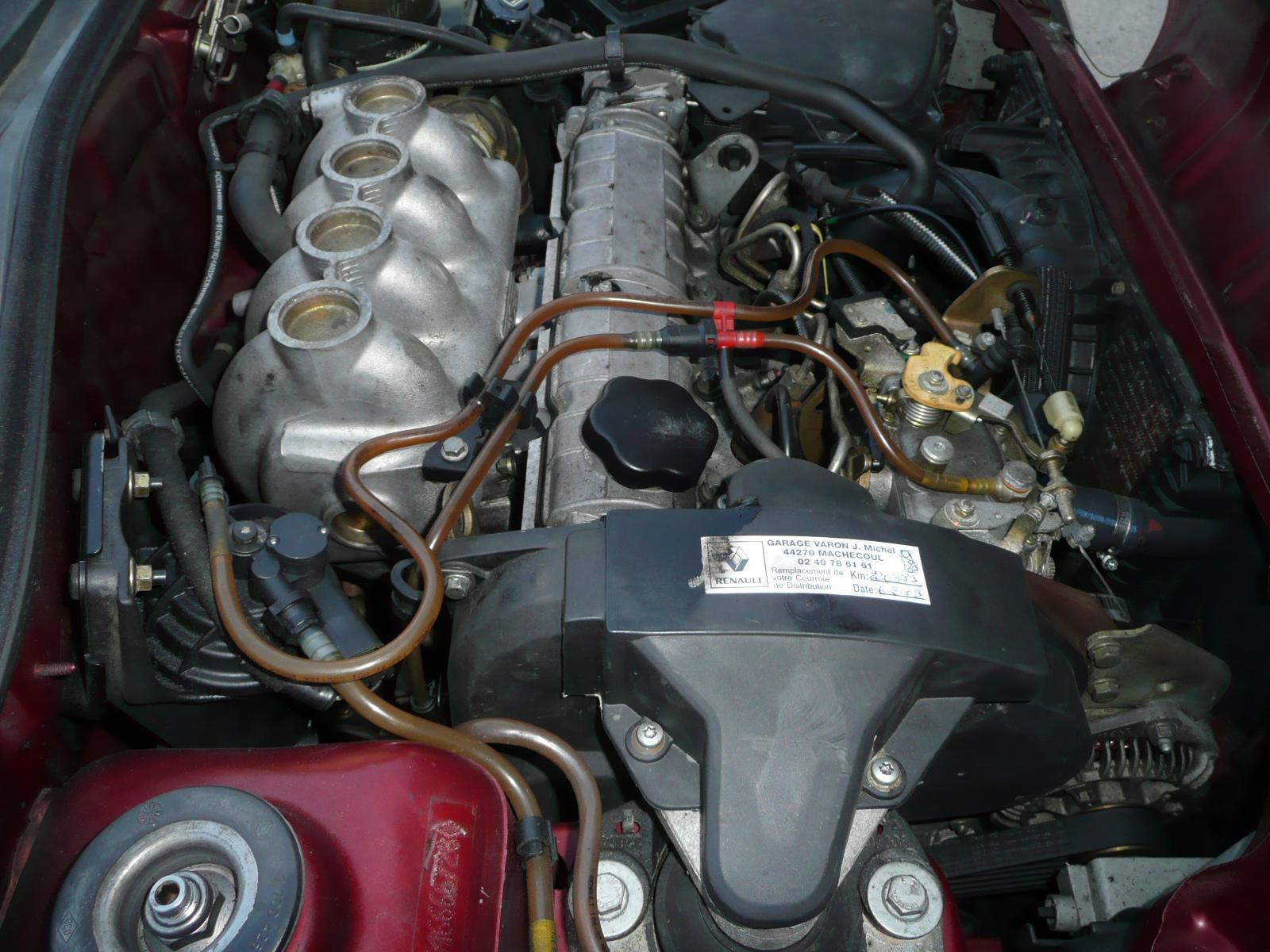

Voila, depuis plusieurs mois il y avait une forte fuite d'huile et cela n'allant pas en s'ameliorant je suis allé voir le garage Renault pres de chez moi.
Celui-ci m'a annoncé que la fuite venait du joint de culasse et que la courroie de distri avait été "rongée" par l'huile.
Donc remplacement Join de culasse (800€) et Kit distri.(500€)

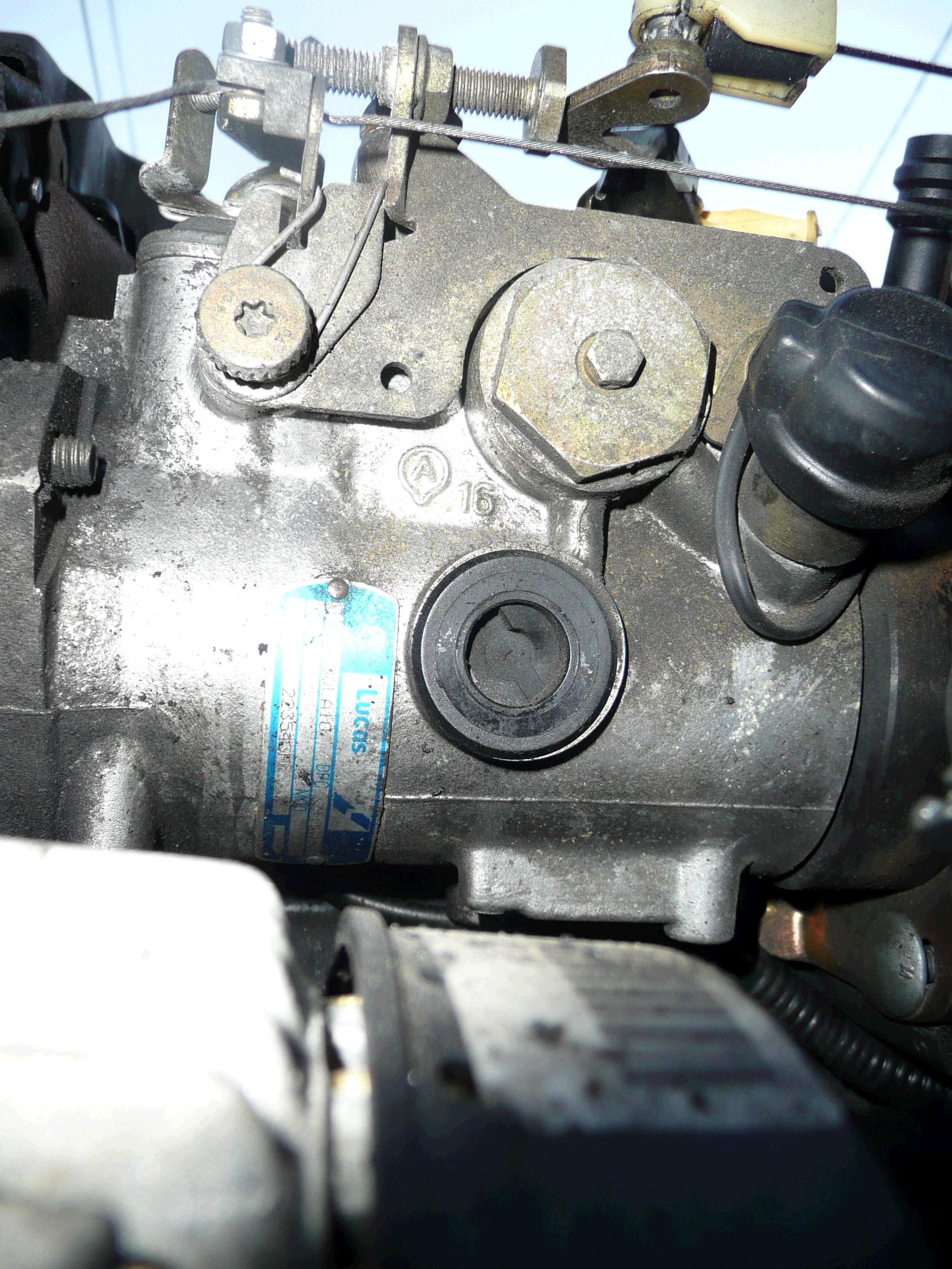

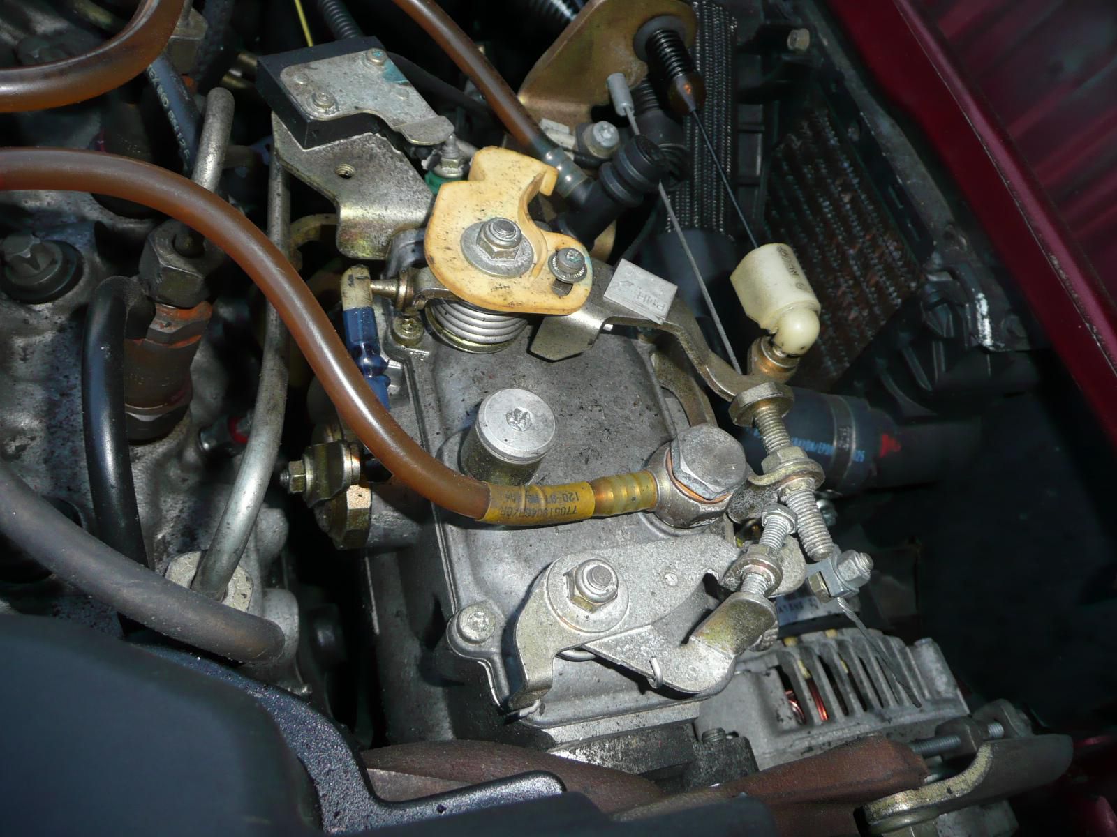

Au bout de 10 jours pb démarrage comme une essence qui nécessite le starter et fumée blanche.
Retour chez Renault et là pb de calage de pompe injection (MO 1.5h)
Depuis 2 jours re probleme au démarrage un coup d'accelerateur et probleme disparait.
PS 1 bougie HS a été remplacée lors des travaux.
Où puis-je chercher la panne ?
