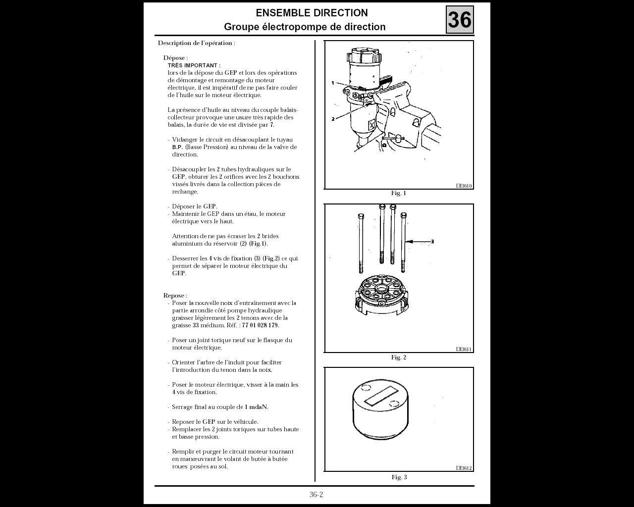

En cherchant un peu j'ai trouvé cette note technique :
Mais aucune trace de référence des balais :-?
D'ailleurs je pense que le prix du moteur as bien augmenté la j'ai 211.04€ hors taxe :wink:
Un grand merci à toi, déjà tes docs vont m'aider pour le changement.
