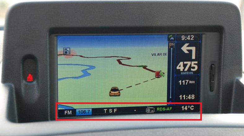

[Carminat TomTom] Affichage autoradio/température sur gps
Mon GPS affichait une voiture décalée par rapport aux routes.
Je l'ai remis à zéro via les menus de l'interface TOMTOM, tout est revenu à la normale.
Sauf que maintenant je n'ai plus la bande en bas de l'écran avec la station et la température.
Idem pour les menus de l'autoradio qui ne s'affichent plus à l'écran.
La liaison existe toujours, car quand j'éteins le GPS, je vois bien la température.
Si quelqu'un a une astuce, ce serait super :)
zedone
Je n'ai pas précisé, il s'agit d'une Megane III de 2010
Il me manque ce qui est entouré sur l'image :
C'est bizarre ton bug. Comment as-tu remis ton Tomtom à zéro ? Tu es revenu aux paramètres usine ?
Vous avez trouvez une solution?
, j'ai le même problème .
Message Mar 26 Oct, 2021 07:10
mettre a jour le navcore
