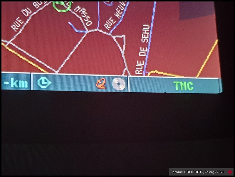

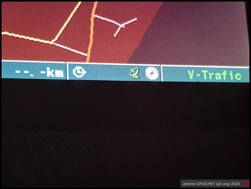

Message Ven 16 Oct, 2020 13:10
Tant qu'il n'a pas capté de signal, tu as :
https://cdn.j2c.org/2020_10_14/800_c5b0177f273ec9926270e04f2103d155_20201014_043620.jpg
Une fois OK :
https://cdn.j2c.org/2020_10_14/800_51bfdd4c96db9f5828693072a0d0cf76_20201014_043813.jpg
Biensur, il faut un CD de cartographie dans le lecteur.. sinon il se base sur la carte en mémoire (il garde les grands axes)
