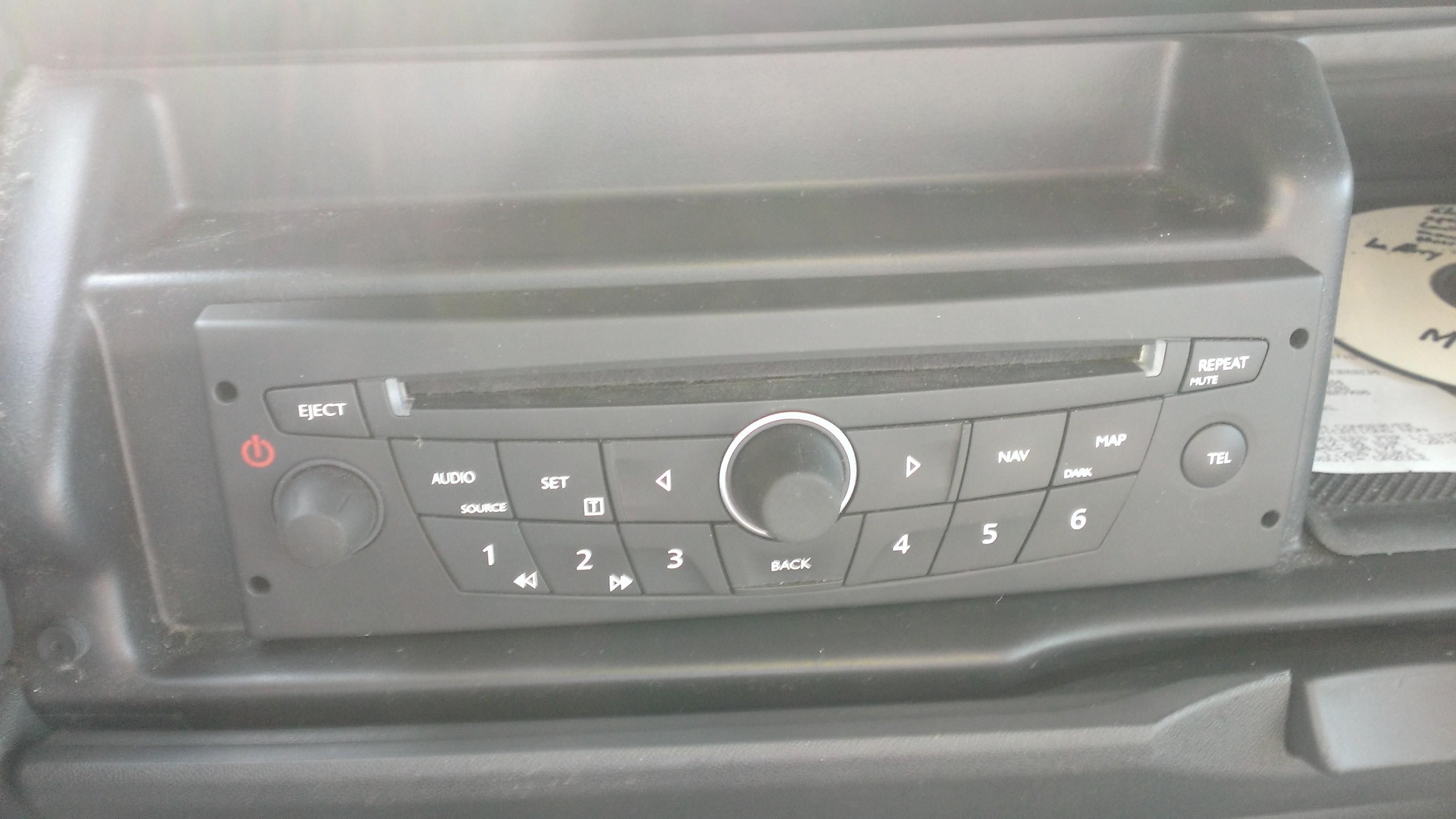

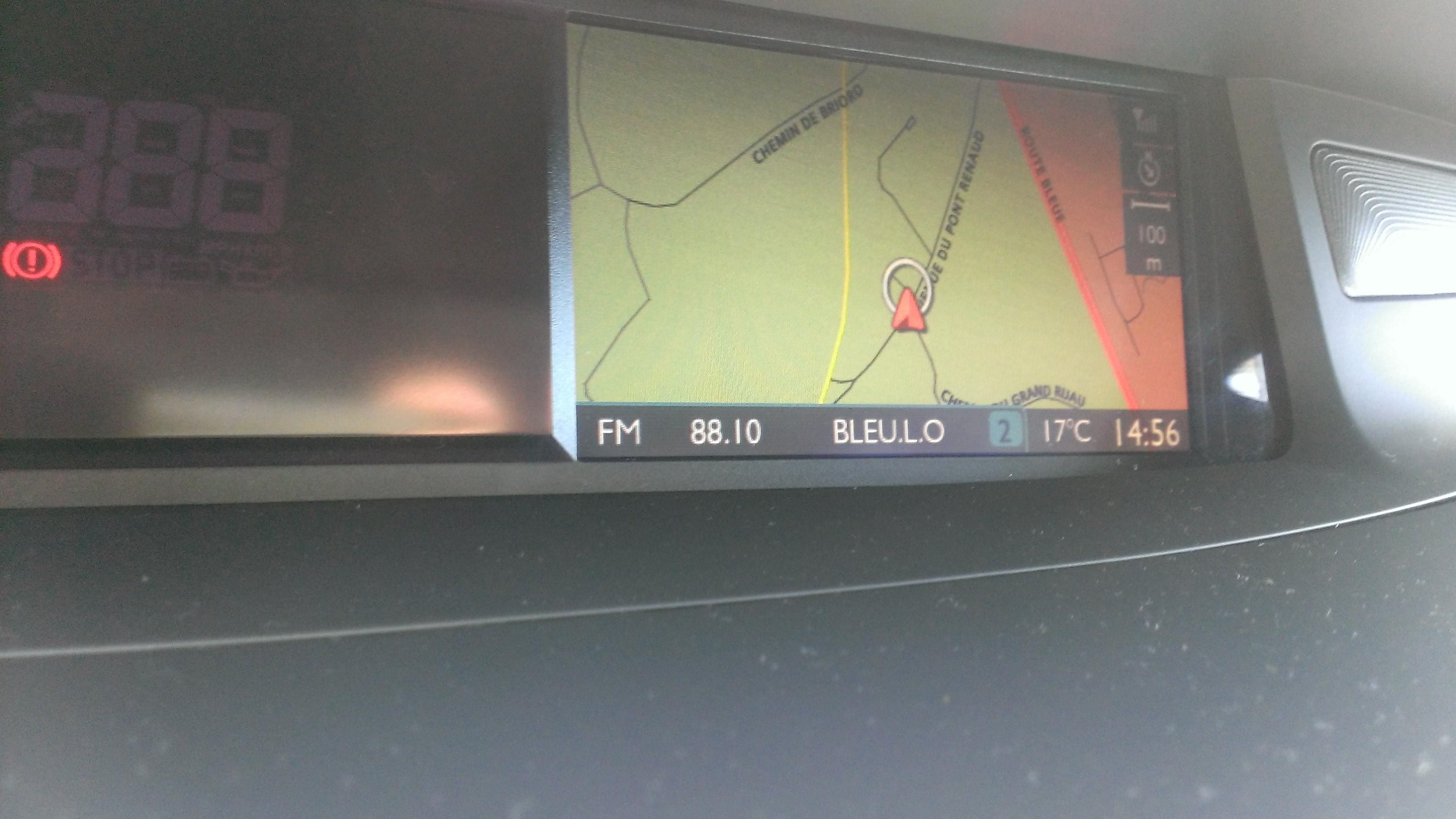

Tu peux nous faire une photo du GPS installé dans ton véhicule ?
voici 2photos clic pour agrandir [/img]
Message Mar 21 Oct, 2014 14:10
Ok, c'est un Carminat BlueTooth CD ;) Qui n'a pas de joystick et qui n'est pas compatible avec le joystick du CNC
