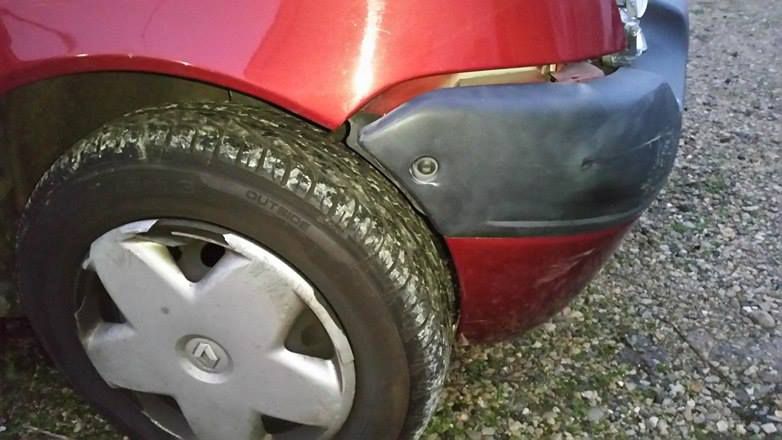

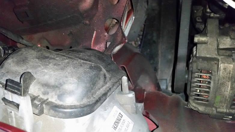

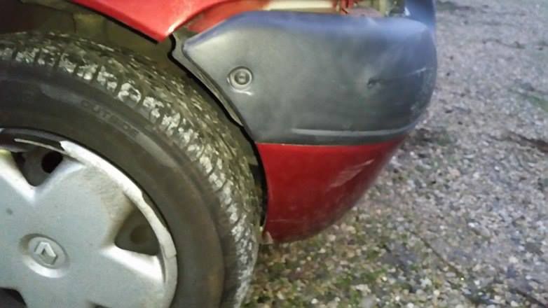

Voici qq photos, sur celles du moteur ont peut voir le bas de l'alternateur toucher la carroserie et sur le coté gauche de la photo la tole du passage de roue(enfin je crois que c'est ça) est pliée.
Merci pour votre coup d'oeil :-)[/img]
et bien vue les photo ce n et pas très bon signe
un carrosier de métier confirmera mais a première vu elle a souffert
et je pressent un marbre
et meme sans le chiffrage redressage carrosserie est déjà élever
comme le dit rpm91 si elle freine et ne perd pas de liquide vous pouvez rentrer
chez vous en roulant prudemment
et éviter les autoroute au cas ou elle tomberais en panne pour X raison
On a trouvé un mecano qui va redresser et faire en sorte que l'alternateur ne touche plus afin qu'elle puisse rouler. J'espere que ça va aller
