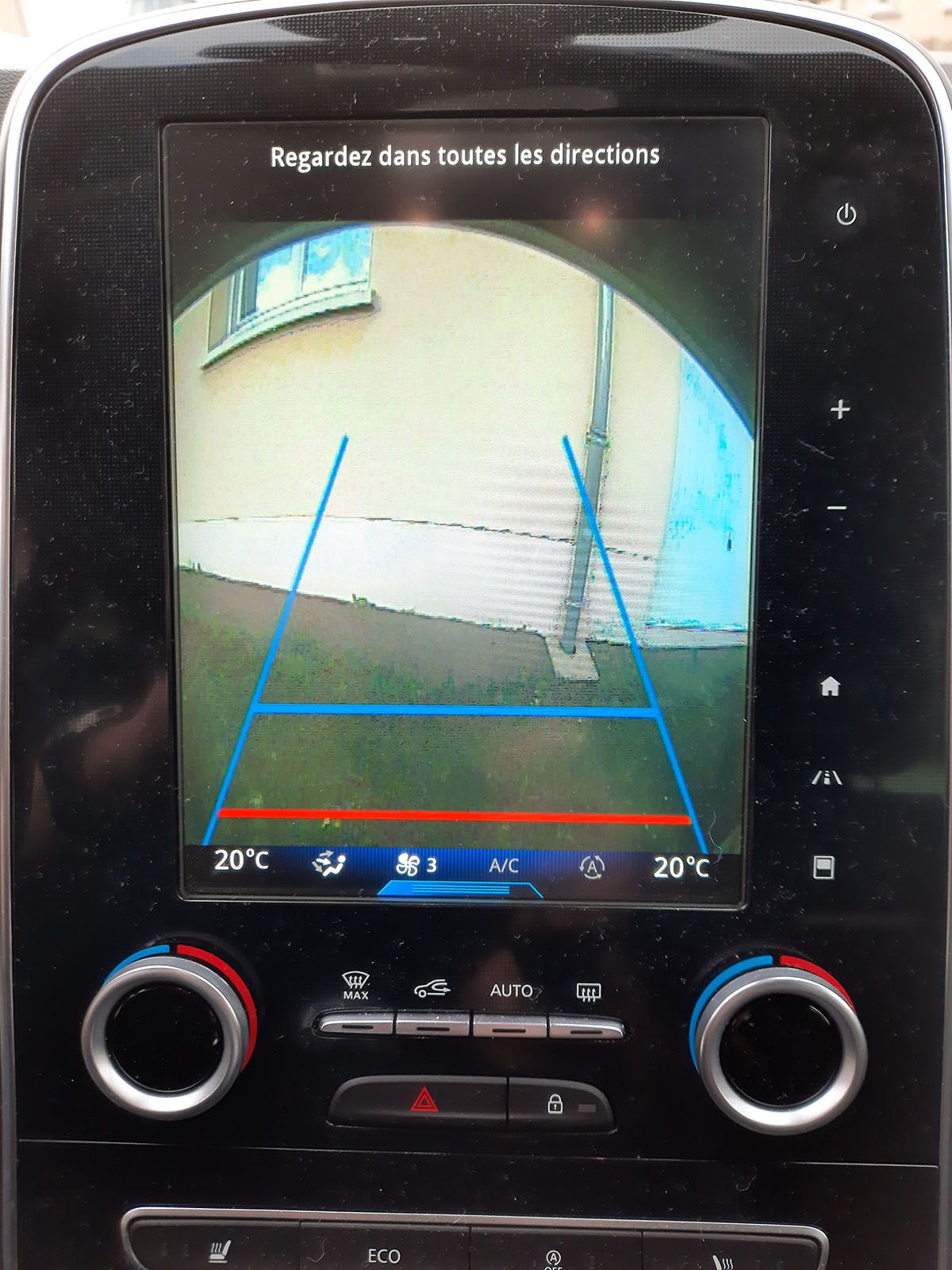

Ce vient d'acheter un scenic 4 1.6 DCI INTENSE BOSE (RLINK2), il disposait de beaucoup d'options mais pas de la caméra de recul.
J'ai donc fait installer celle-ci par le garagiste.
Cependant, quand je recule, je ne vois que l'image (déformée car elle prend tout l'écran en hauteur), les lignes d'aide au stationnement et j'entends les bips des radars....
mais je n'ai pas le double affichage d'origine (en haut le dessin de la voiture avec les indicateurs des radars et en bas la caméra).
Est-ce normal ou il faut faire faire un réglage ?

Actuellement, cela donne cela... (image arrondie, trait d'aide au stationnement non aligné, et donc non fiable)

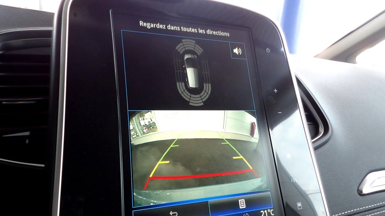

et je devrais avoir ... (en tout cas quand elle est d'origine)[/img]
Ca ressemble à un problème de paramétrage du R-Link
le garagiste a du rater le configuration à un endroit...

Salut, pb réglé ? sinon, dans les menus, il y a une option vidéo "écran large" ou qq chose comme cela, qu'on peut paramétrer. Peut-être essayer cela.

Salut, voilà c'est fait pour moi. Le garagiste m'a dit avoir été emmerdé pour tout paramétrer, voiture gardée jusqu'au lendemain. Heureusement je suis tombé sur un teigneux qui voulait que çà marche (je lui avais fait des copies d'écran de ce qu'il ne fallait pas faire, merci SMY) Prix final 370€ tout compris.
As-tu trouvé la solution, SMY ?[/img]

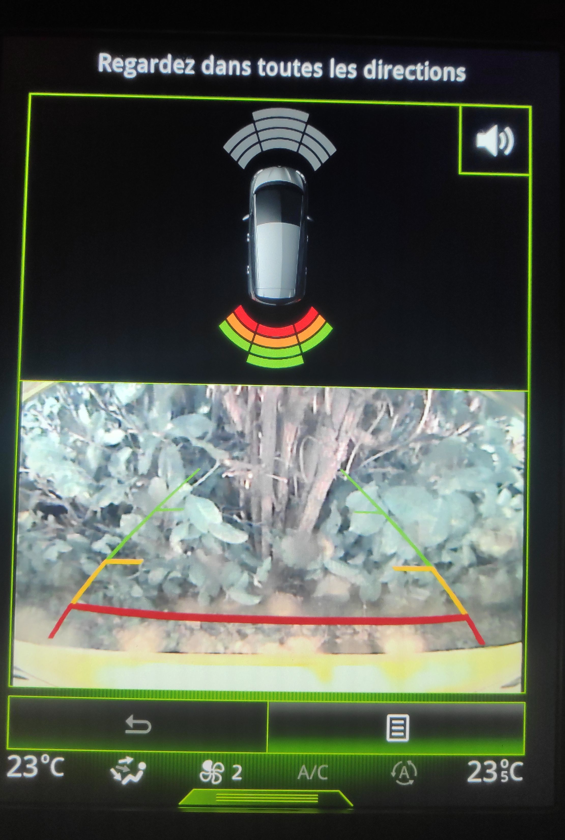

et hop, la photo qui n'était pas passée dans mon message d'avant. La cam est installée au-dessus de la plaque immatriculation, c'est pourquoi on voit en bas de l'image un peu de carrosserie, vu sur une autre photo. Je ne pense pas qu'on puisse changer l'orientation de la cam.
clic pour agrandir [/img]
Message Mar 09 Nov, 2021 15:11
Très franchement, voir la carrosserie dans une rétro vision, je pense que c'est une bonne chose.
ça te donne un repère visuel.
Quand tu règles tes rétros, tu te débrouilles pour voir la poignée arrière dans un coin. C'est ce qui te permet de positionner les autres voitures que tu vois, dans l'espace.
Avec la caméra, le fait de voir le parchoc, te permets de voir d'un coup d'oeuil à quelle distance, les objets sont de ta voiture.
Tu vois sur la photo de SMY, que le parchoc est également visible sur la caméra.

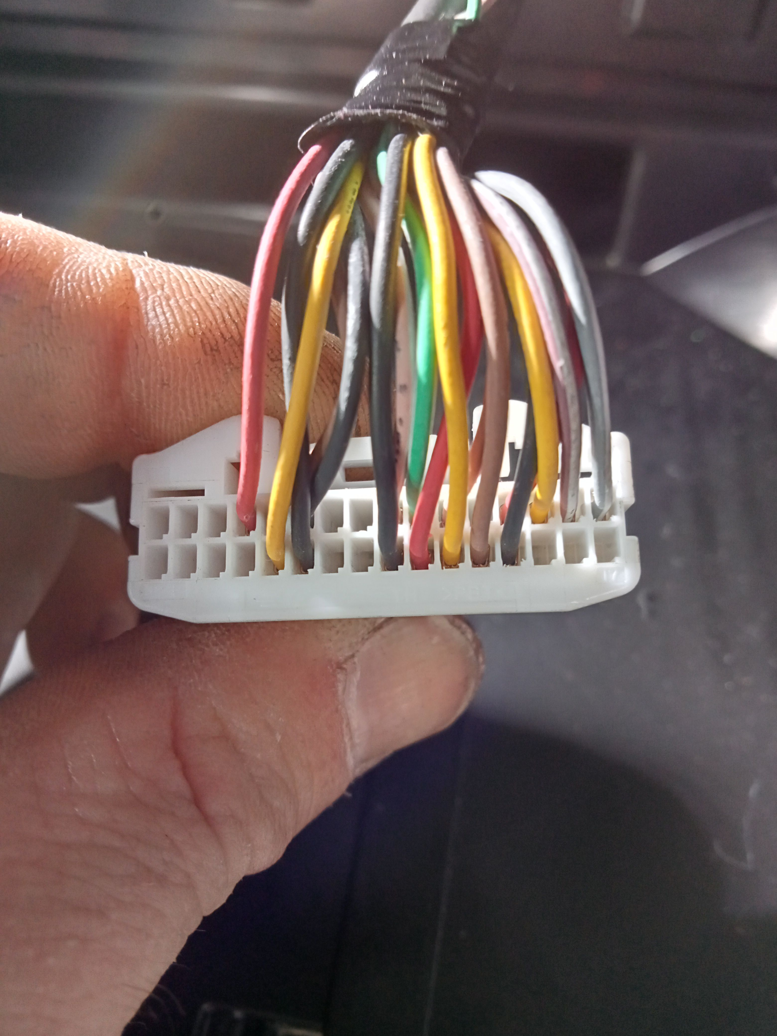

Bonjour , je vient d'acheter un scénic 4 et je doit installer une camera de recul , y a t'il quelqu'un qui l'a fait lui meme ? mon faisceau sous le tableau de bord ne correspond pas a celui de la notice , avez vous eu le meme probleme ?
michel
Ça dépend de quelle version de ton Scenic tu pars. Si tu as un Authentique sans options, c'est quasiment certain que le câblage ne sera pas prédisposé...
ok , c'est un version business avec pas mal d'option intens , sur le connecteur 32 voies , les 4 fils que je doit mettre sur ce connecteur en position 21 a 24 sont deja pris par d'autre fils .si j'arrive a mettre des photos sur le forum , je le fait .
