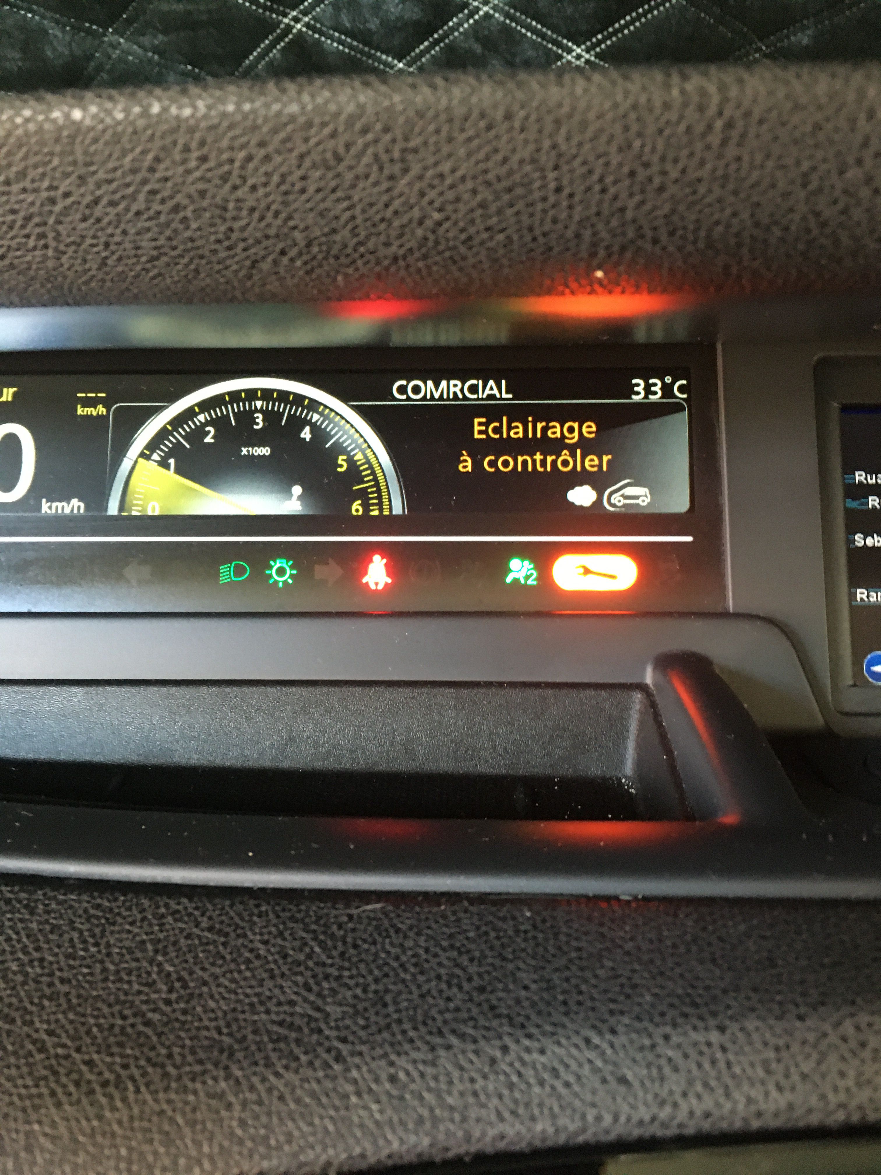

Je suis en possession d’un Scenic 3 initial 1.6 dCi 130
Je suis actuellement au Portugal et hier soir en rentrant chez moi mon phare droit la lentille est restée bloquée à droite,
Alerte éclairage sur tableau de bord
Plus de clim
Plus de radar et camera de recul.
Je vérifie la boîte à fusible compartiment moteur et là j’ai trouvé un fusible 10A HS
Je le change tous reviens à là normal,
Je force l’éclairage de phare je roule, et là c’est la même, le fusible à de nouveau claqué!
JE SUIS AU PORTUGAL avec mes enfants et je rentre demain de nuit :bluecry:
Plus de phare directionnel mais surtout plus de clim!!!!
Aidez moi je vous en supplie :(
Plus de clim
merci :)
