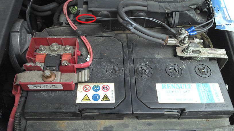

hello a tous je me tourne ver vous car je suis en panne depuis 2 jour avec mon grand scenic 2 1L9 dci de 2006 qui a 203000km il a calle en roulant ne veut plus démarre et lance le ventilateur a fond j ai essaye de cherche le fil orange qui et dans le faisceau qui se coupe et qui donne ses défaut moi il et pas couper par compte j ai 1 des 2 fil qui part de la cosse de la masse qui et couper mais ou il va?? le premier rentre dans le faisceau lui et ok mais le 2 eme??? je vous joint une photo j [/b]ai entoure les 2 fil merci a tous clic pour agrandir
apparemment la carcasse du calculateur devrai être a la masse quelqu un peut me confirme cela? car mon petit fil débranche pourrai être celui la merci

merci pour ta réponse oui j ai déjà eu de l eau sous la trappe ai pied conducteur le problème et règle depuis déjà plus de 1 ans je regarderai de se cote la aussi le faisceau le long de la batterie et ok je lais déjà tout démonté et pas de fil coupe ni rien mais je me demande si se fil de masse ne serai pas branche dans une des 3 prise du calculateur et que la vu qu'il et arrache dans l os lol mais je ne trouve rien sur ces 2 fil la de masse ou il se branche

bonjour je suis dans la galère avec l'un des deux fil noir, il y en a un qui est coupé l'autre entre dans le faisceau donc no souci mais celui couper il va ou?merci de ta reponse si toi aussi tu as trouvé

ce fil de masse qui part de la batterie va directement au calculateur.
le fixer directement au boitier, il retrouvera sa masse et ça devrait régler le problème.
Merci probleme resolu grace a toi sur mon scenic j'ai changer mon demareur et j'ai du trop tirer sur mon fil de masse de batterie en enlevant le suport batterie et cela a du l'arracher des prise du calculateur
Je les mis en direct sur mon calculateur avec une cosse et la il a demarer direct

j'ai lu la discussion plus haut, malheureusement aucune photo n'est visible, je suis dans le cas présenté plus haut, l'un des deux petits fils de masse est coupé, visiblement celui qui va au calculateur, serait-il possible que quelqu'un me montre ou le rebrancher ?

C'est coupé à ce niveau là clic pour agrandir
